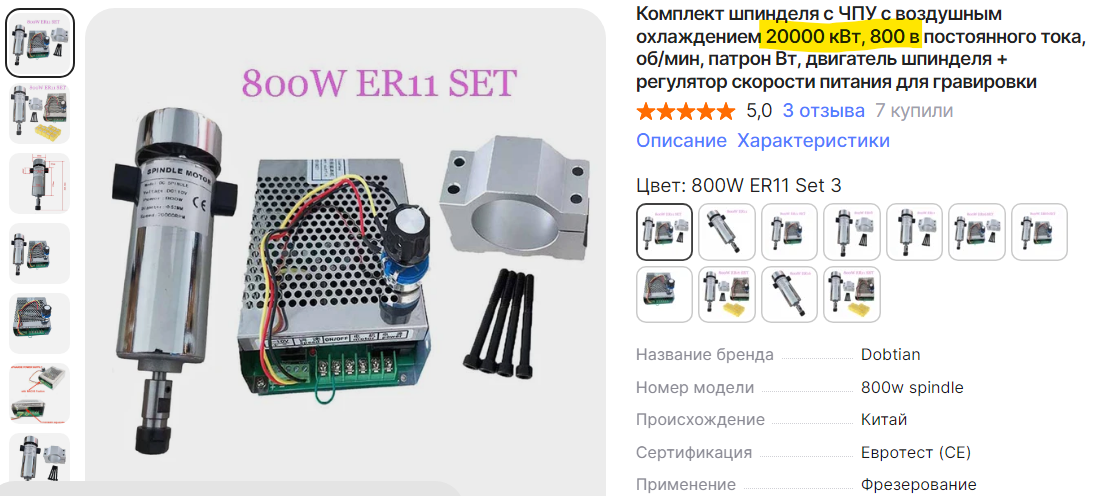

Собрал чпу, щеточный шпиндель с блоком питания брал набором, с али, вот такой -
https://www.aliexpress.com/item/1005005485669197.html
Больше месяца все работало нормально, и вот вчера столкнулся с проблемой, шпиндель останавливается во время работы. При попытке включить, он "схватывает", начинает разгонятся пару секунд, и выключается полностью. Иногда включается, и работает минут 20, после чего опять сам выключается. Когда шпиндель работает, на блоке питания горит вот такая индикация, диод D10 зеленый -
Когда выключается, D10 тухнет, и загорается диод D9, красным светом. Напряжение при этом на шпиндель не подается.
В чем может быть проблема, куда копать?
P.S. Включаю и выключаю шпиндель вручную, кнопкой, которая подает 220v на БП.

Либо "шпиндель" коротит блок питания, либо блок питания не тянет нагрузку.

Да всё что угодно может быть.
Нога от того красного светодиода уходит под кляксу, внутри кляксы живёт микроконтроллер. Он решает что хватит, останавливаемся. Да хоть температура на встроенном датчике не понравилась.
Совершайте действия которые совершает водитель когда машина не заводится. Открывайте капот, дёргайте всё подряд, ищите дым, и пр. очевидное.
Или у китайца спросите, может он знает про тот красный загадочный светодиод. Производитель как никак.
