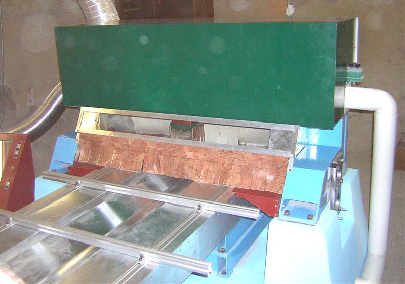

Nick писал(а):Каким станком планируешь управлять? Какие требования к производительности в плане к-во импульсов в секунду?
Самоделка ШД NEMA34 , ШВП 5мм 1:1 . Фотку выкладывал в сети .
3 оси.jpg (5158 просмотров) <a class='original' href='./download/file.php?id=3783&mode=view' target=_blank>Загрузить оригинал (72.68 КБ)</a>
Хочется стабильных импульсов до 25 об/сек 1/5 шага , т.е. 25000 /сек . В идеале 1/10 шага .

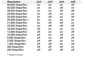

Сообщения: 22776
Re: Микрошаг на шаговых двигателях
Мне как-то странно это деление шага 1/10, обычно бывает деление по степеням двойки
1:2,1:4,1:8,1:16....

Nick писал(а):Мне как-то странно это деление шага 1/10
Вот из PDF :
Parker.JPG (5111 просмотров) <a class='original' href='./download/file.php?id=3932&mode=view' target=_blank>Загрузить оригинал (57.3 КБ)</a>
