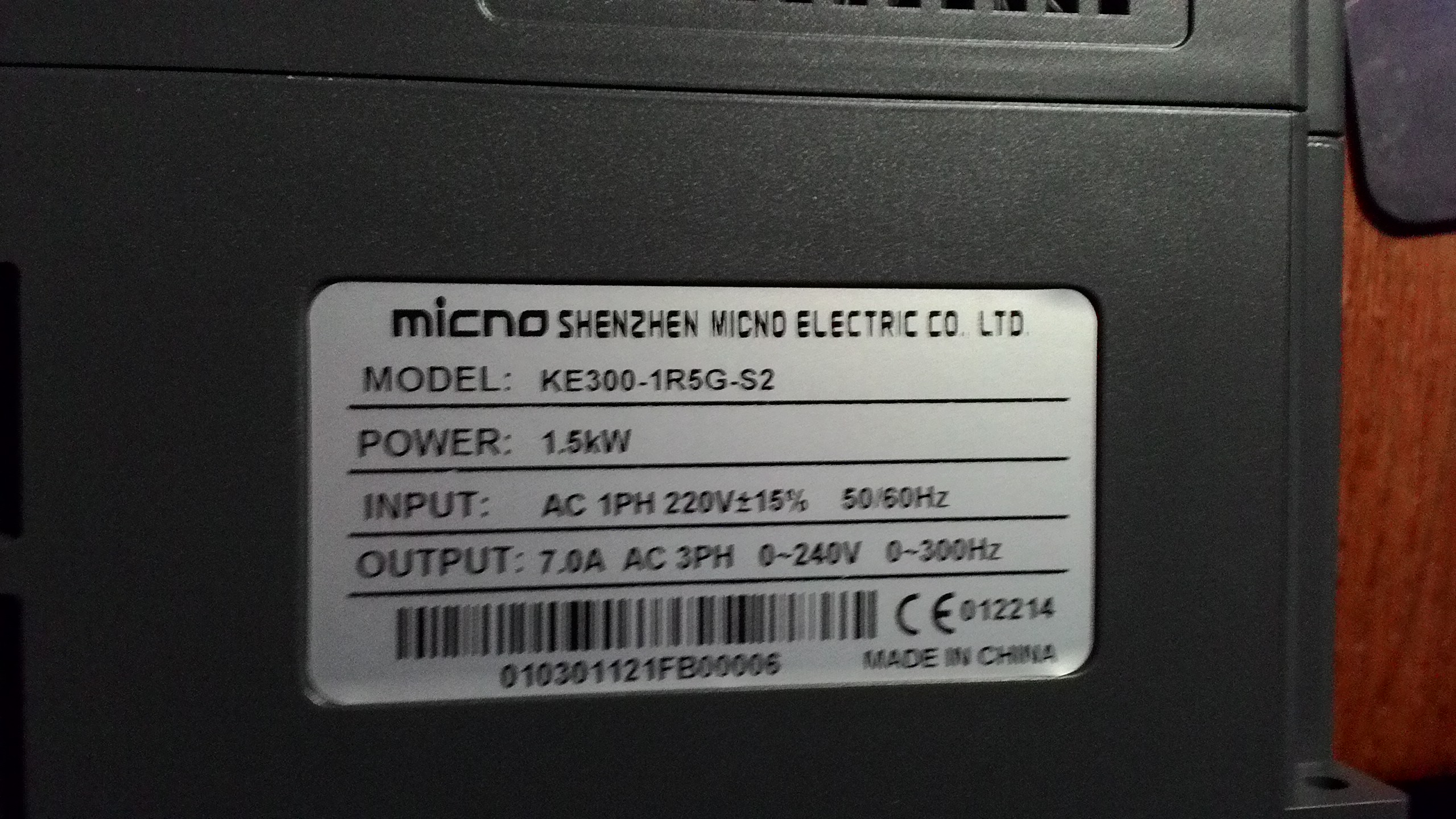

Приветствую всех здравомыслящих !
Приобрёл шпиндельно - инверторный набор на 1.5 квт у Славы из Китая, за что ему большое спасибо !
И перед тем как спалить всё это, хочу спросить у тех, кто покупал такие наборы, как нужно настроить инвертор , для его долгой и счастливой жизни вместе со шпинделем?
P_20160123_180336.jpg (17674 просмотра) <a class='original' href='./download/file.php?id=69646&sid=12962de00840d300bdfcc08e45f84fb1&mode=view' target=_blank>Загрузить оригинал (207.53 КБ)</a>
P_20160123_180449.jpg (17674 просмотра) <a class='original' href='./download/file.php?id=69647&sid=12962de00840d300bdfcc08e45f84fb1&mode=view' target=_blank>Загрузить оригинал (748.76 КБ)</a>
P_20160123_180523.jpg (17674 просмотра) <a class='original' href='./download/file.php?id=69648&sid=12962de00840d300bdfcc08e45f84fb1&mode=view' target=_blank>Загрузить оригинал (873.6 КБ)</a>

Настройки от Славы.
Часто задаваемые вопросы про подключение шпинделя к частотнику:
1. Если частота шпинделя 400Гц, а выходная частота инвертора - 50.00Hz ~ 300.00Hz, как установить параметр, чтобы скорость вращения шпинделя полностью регулировалась?
Установить параметр P0-01 на 0, потом P0-22 на 1 (таким образом выходная частота через управление v/f будет 0-3000Гц, а не 0-300Гц )
2. Как установить параметр, чтобы частотник Micno включился станком?
Установить параметр P0-01 на 0.
Настроить параметр P0-02 на 1 (управление через клеммы), потом соединить клемму com и D1.
3. Как установить остальные параметры?
P1-00 Motor type 0: Common asynchronous motor (Factory default 0)
1: Variable frequency asynchronous motor
Выбрать 1, так как в большинстве шпиндель - обычный асинхронный мотор.
P1-01 Rated power 0.1kW ~ 1000.0kW Model depend
Если мощность шпинделя - 1.5kW, то ввести 1.5кВт
P1-02 Rated voltage 1V ~ 2000V Model depend ◎
Если входное напряжение - 220v то ввести 220В
P1-03 Rated current 0.01A ~ 655.35A ( Inverter power≤55kW ) Model depend ◎
0.1A ~ 6553.5A ( Inverter power>55kW )
Если ток 5.5A, то пусть 5.5А
P1-04 Rated frequency 0.00Hz ~ P0-10 (max. frequency) Model depend ◎
300 или 400 Hz ? 400ГЦ, как показано в табличке шпинделя
P1-05 Rated speed 1rpm ~ 36000rpm Model depend ◎
Ввести скорость вращения, как показано в табличке шпинделя, если 24000об/мин, то написать 24000
4. Установка остальных параметров P1-06----- P1-11 делается автоматически и зависит от параметра P1-11 Parameters autotuning
0: No action
1: Static autotuning
2: Rotation autotuning
Какой из них выбрать ?
Не надо установить этот параметр, потому что автоматическая настройка параметров необходима только при частотном управлении (когда частота мотора не больше 300Гц, а если больше 300Гц, например твой шпиндель имеет 400Гц, то использовать v/f управление, шипндель будет нормально работать после установки параметров P1-00 - P1-05)

Ну, этот тред дублирует то, что написано в самом треде от Славы. Однако не все. Приведена инструкция по настройке частотника для v/f режима. А Слава выкладывал еще и для векторного режима.
Привет Всем!
В последние дни я получил от Дмитрия письмо: он задавал интересный вопрос: если шпиндель с водяным охлаждением 0.8кВт, 1.5кВт или 2.2кВт, 400Гц работает в низких частотах, которая не превышает 300Гц, то можно ли использовать управление векторное, вместо управления V/f?
Ответ - абсолютно ДА. ;)
Подробная настройка параметров инвертора:
1. Пусть параметр P0-02 на 0, по умолчанию.
2. Установить параметр P0-22 на 1, чтобы разрешение стало 0.1Гц и максимальная выходная частота стала 50Гц - 3000Гц.
3. Потом установить P0-10 на 400Гц (на всякий случай можешь установить на 450Гц или 500Гц)
4. Установить параметры P1-01~ P1-05 (номинальная мощность, напряжение, ток, частота и скорость вращения) согласно табличке шпинделя
5. Установить P1-11 на 2 (автонастройка по оборотам, НО перед проведением автонастройки, нужно уточнить, чтобы электродвигатель был в холостом ходе, не подсоедините к двигателю нагрузку), потом нажмать кнопку "RUN", автонастройка начинается. Через несколько минут автонастройка закончивается.
6. Установить параметр P0-01 на 1 (векторное управление).
7. В конце установить P0-08 на нужную частоту (если часто требуемая частота не более 200Гц, то установить P0-08 на 200Гц) в диапазоне 0Гц - P0-10.
И ВСЁ!
Надеюсь, что это поможет.
Я также хочу разъяснить, что для шпинделя 400Гц рекомендуется выбрать режим управления V/f, однако это не значит, что управление векторное не доступно для инверторов Micno. Потому что без смысла выбрать векторное управление в высоких оборотах. Если потребляемая частота вашего шпинделя низкая и не превышает 300Гц, абсолютно можно выбрать векторный режим
