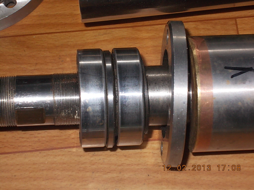

Небольшая статья как ремонтировать шпиндели и на что нужно обращать внимание.
Не спец по шпинделям, но имею опыт удачных ремонтов шпинделей.
Поступил на ремонт шпиндель производство Китай 3квт 400гц. Данный шпиндель проработал 3 месяца после чего у него заклинило подшипники. Шпиндель поступил уже в разобранном виде.
DSCN1122.JPG (54176 просмотров) <a class='original' href='./download/file.php?id=11868&sid=48c3567aa55237aae9643d5cbd50d413&mode=view' target=_blank>Загрузить оригинал (238.94 КБ)</a>
:attention: при разборке шпинделя обязательно нужно зарисовать/запомнить установку подшипников.
В подобных шпинделях стоят ДУПЛЕКСНЫЕ радиальноупорные подшипники серии 7000. Есть большая разница как устанавливать подшипники. В данном шпинделе стоят 7005 CD/P4 и 7004 CD/P4. Если покупать подшипники на замену нужно покупать не только по цифрам как это часто делается, но и по буквам. Например подшипник 7005А будет стоить баксов 10, а 7005 CD более 200. Буквы означают класс точности подшипников, угол, размер шариков и тд..
На дуплексных подшипниках есть стрелка, которая указывает как нужно совмещать оба подшипника при сборке.
Стрелка на обоих подшипниках еле заметна

Подшипники нельзя выбивать забивать. Подшипники снимаем съемником. Чтобы не угробить конус шпинделя и резьбу схемник упираем в шайбочки
01.JPG (54157 просмотров) <a class='original' href='./download/file.php?id=11879&sid=48c3567aa55237aae9643d5cbd50d413&mode=view' target=_blank>Загрузить оригинал (234.11 КБ)</a>
После съема подшипника проверяем посадочные места. Бывает так что рассыпавшись подшипник клинит и его проворачивает что приводит к износу посадочных мест. Такой шпиндель восстановлению можно сказать не подлежит.
У этого шпинделя сгорели подшипники и сгорела смазка
