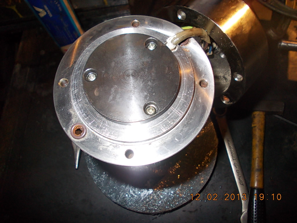

Небольшая статья как ремонтировать шпиндели и на что нужно обращать внимание.
Не спец по шпинделям, но имею опыт удачных ремонтов шпинделей.
Поступил на ремонт шпиндель производство Китай 3квт 400гц. Данный шпиндель проработал 3 месяца после чего у него заклинило подшипники. Шпиндель поступил уже в разобранном виде.
DSCN1122.JPG (54170 просмотров) <a class='original' href='./download/file.php?id=11868&sid=ef1665c26eff696ecf1c786101e3ac66&mode=view' target=_blank>Загрузить оригинал (238.94 КБ)</a>
:attention: при разборке шпинделя обязательно нужно зарисовать/запомнить установку подшипников.
В подобных шпинделях стоят ДУПЛЕКСНЫЕ радиальноупорные подшипники серии 7000. Есть большая разница как устанавливать подшипники. В данном шпинделе стоят 7005 CD/P4 и 7004 CD/P4. Если покупать подшипники на замену нужно покупать не только по цифрам как это часто делается, но и по буквам. Например подшипник 7005А будет стоить баксов 10, а 7005 CD более 200. Буквы означают класс точности подшипников, угол, размер шариков и тд..
На дуплексных подшипниках есть стрелка, которая указывает как нужно совмещать оба подшипника при сборке.
Стрелка на обоих подшипниках еле заметна
