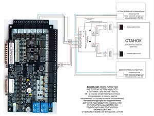

3. модуль выравнивания портала - требует питания БОЛЬШЕ 5В, см. ниже.

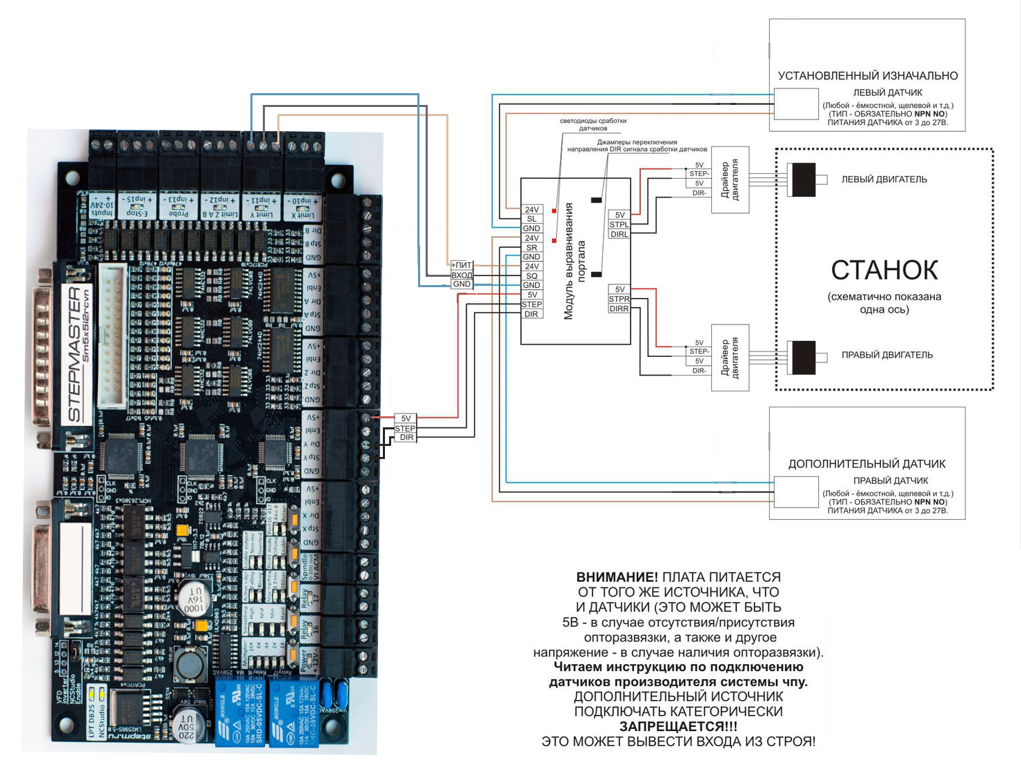

a321 писал(а):2. модуль выравнивания портала - как прознать, живой ли он? - подключенный мотор, пока один, не хочет двигаться. Измеряю напряжение между клеммами +5 и Stp & Dir - на степе есть жинь, на Дир не сказал бы (обычный вольтметр). Завести пытаюсь от СтепМастера.
Ответ нашелся благодаря Shalek - вот схема подключения. Суть была в том, что указанное в описании Модуля "для питания 5в" не вполне верно - при 5В он будет только подавать признаки жизни, мигая диодами на срабатывании концевиков. Вот если подать +12В, будет работать. А применительно к данной серве еще особенность - дажмперы, переключающие направление вращения, сервой игнорируются (не спрашивайте), т.е. направление вращения мотора задается только на самом моторе.

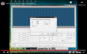

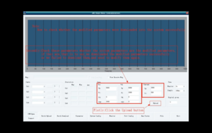

Как настраивал:
* установил заводские параметры, указанные в мануале. Проверил как станок работает.
Далее в ход пошли два видео для тонкой работы. Скажу что дефолные настройки для оси Х и Z вполне годные.. но вот с тяжёлым поралом засада.. из-за него и была вся возня с настройками..
https://www.youtube.com/watch?v=EKrsX3KXtTk
https://www.youtube.com/watch?v=-yGON7XD-Jc
На сколько я понял, что если у станка подвижной столик - то в принципе и заводских настроек с мелкой редакцией должно хватить.. Но если тягает тяжелвый портал.. там уже другая песня.. Для работы с софтом нужне переходник usb-tl232.. именно 232, а не простой usb-uart адаптер. Могу свои параметры показать, но для каждого станка они будут индивидуальны..

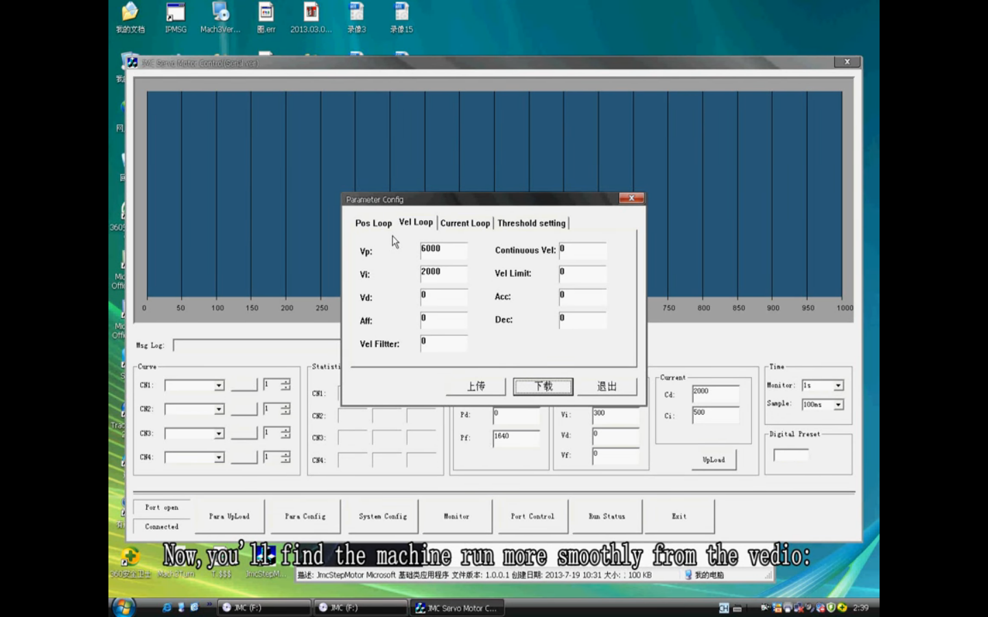

В немецком, ну кроме наборов слов из лексикона ВОВ, я малоотличим от нуля. Но давайте попробуем определиться -
1. что такое "тяжелый" портал?
2. таки моргающий зеленый - это нормально? = да, нормально. На второй видяшке у лектора диод моргает.
3. дошел до использование выхода Аларм. Подключил его к КМ - диод на СМ сразу горит. Михаил Юров (разработчик СМ) прислал картинку -
2017-05-15_22-41-33.png (19352 просмотра) <a class='original' href='./download/file.php?id=165028&sid=7ee9b23c80a89f9b6efc597bfdc9cdbc&mode=view' target=_blank>Загрузить оригинал (195.07 КБ)</a>

Из видяшек, кстати, следует, что "число линий" енкодера =1000. ПДФ документацию прилагаю.
iMaks-RS писал(а):Могу свои параметры показать, но для каждого станка они будут индивидуальны..
- пожалуйста покажите? Переходник ЮСБ-ком1 у меня где-то валялся еще со времен первого телефона Скайлинк, но ведь там еще от порта Ком надо распиновку знать для подключения к клеммнику сервы.Да, при подаче питания вал двигателя можно немного провернуть рукой, но он "отжимает" это смещение обратно. Т.е. со всей очевидностью, что показано на первой видяшке, надо править параметры.
Из первой видяшки, в которой старательно говорят по английски + англ субтитры, полезного на последних 5 мин., надо менять 3 настройки, -
Снимок экрана от 2019-06-22 18-03-31.png (19348 просмотров) <a class='original' href='./download/file.php?id=165031&sid=7ee9b23c80a89f9b6efc597bfdc9cdbc&mode=view' target=_blank>Загрузить оригинал (418.4 КБ)</a>
Снимок экрана от 2019-06-22 18-02-56.png (19348 просмотров) <a class='original' href='./download/file.php?id=165032&sid=7ee9b23c80a89f9b6efc597bfdc9cdbc&mode=view' target=_blank>Загрузить оригинал (475.93 КБ)</a>
потом сохранить настройки -
Снимок экрана от 2019-06-22 18-04-33.png (19348 просмотров) <a class='original' href='./download/file.php?id=165030&sid=7ee9b23c80a89f9b6efc597bfdc9cdbc&mode=view' target=_blank>Загрузить оригинал (439.64 КБ)</a>

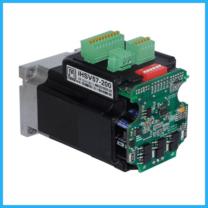

Кастит есть момент.. из тех кто эксплуатируют - ни кто не написал.. или не заметил.. Торцевой радиатор, который охлаждает полевики драйвера, - в жару так прилично греется... Причина тому не его маленький размер, а отсутсвие пятна контакта с корпусом сервы.. ибо между радиатором и корпусом - пласмасса, на которой собсвенно и держится верхняя часть драйвера с платой коммутацией.. По хороешему - это должна быть отливка из люминя.. но тогда цена будет.. повыше.. Так-что это момент нужно учитывать.. и как на ноутбках - желательно раз в год менять теплопроводящую резику между мосфетами и радиатором.. Вывод такой я делаю на опыте ремонта оборудования, года через 3 работы, платы с драйверами потемнеют, от перегрева могут появится цвета побежалости на мосфетах.. тектолит станет хрупким.. возможно даже обуглится чуток.. Надеюсь я ошибаюсь.. Но то что я видел в мониторах, которые работают сутками в "мониторках" ТСО/ПЦО - вырисовывает именно такую перспективу..
Потроха, в теме Себастьяна
ну и с просторов картинка
1000001519682-kfut8vpdxz4axxagofbxnintegration-140w-integrated-ac-servo-drive-motor-ihsv57-30-14-36-torque-not-losing-steps.jpg (19110 просмотров) <a class='original' href='./download/file.php?id=165400&sid=7ee9b23c80a89f9b6efc597bfdc9cdbc&mode=view' target=_blank>Загрузить оригинал (85.3 КБ)</a>
Я не пугаю, это "моё оценочное суждение", как модно говорить в СМИ.. стоит планировать раз год менять термоинтерфейс.. ну если работает 240 часов в год или больше..
Кому интересно - тема про термоинтерфейсы на профильном форуме.

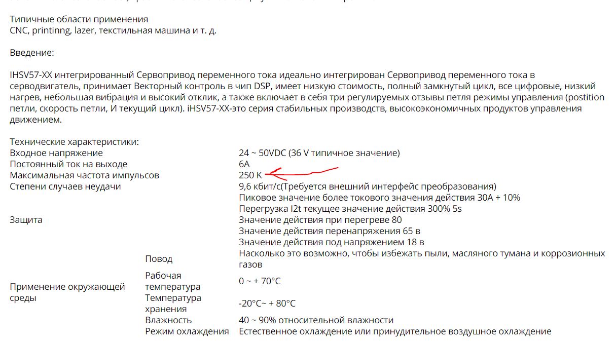

в) параметр P03-09? - The number of instruction pulses in the rotation of a motor (он отключает P03-10 & P03-11) - здесь речь идет о числе меток енкодера. По умолчанию значение 10000, а что у нас в реальности? 1000, 4000 или 65535? Если смотреть Монитор, то там вроде положение ротора описывается диапазоном 65535.
Однако пожалуй что вот и ответ на лимит по оборотам -
http://www.jmc-motor.com/product/980.html
движок воспринимает сигнал до Maximum pulse frequency 250K , соответственно при моем (установленном) 25600 делителе микрошага получаем 9,76 об./сек. и при 10,6мм на оборот = 103мм,сек. Завтра буду проверять.
a321
Сообщения: 644
Репутация: 74
Re: ihsv57 [РЕШЕНО]
Сообщение a321 »
В итоге подтверждено старое правило - лучше чем надо не надо. Возможности Степмастера и, как выяснилось, приличных драйверов шаговых двигателей Wantaa меня несколько развратили и я пользовался микрошагом 25600. У данной же сервы мозги слабенькие и она пропросту не воспринимает управляющие импульсы чаще 250кгц, что в моем случае было примерно на 600 оборотах в минуту. Снизив микрошаг сразу решился вопрос невыхода на максимальные обороты, а одновременно рассосался вопрос невозврата в нули. Т.е. резюме - выложенный конфиг рабочий, НО КАТЕГОРИЧЕСКИ не надо увлекаться микрошагом. Задавая микрошаг смотрите на вкладке настройки соответствующей оси в Степконфе LinuxCNC на частоту импульсов на максимальной скорости (в уме еще применяя к нему заданный на СтепМастере множитель) и оставляйте зазор для ..., скажем, ускорений. В общем наверное так, чтобы частота импульсов на максимальной скорости станка не превышала 70% от 250кГц.

a321 писал(а):В итоге подтверждено старое правило - лучше чем надо не надо. Возможности Степмастера и, как выяснилось, приличных драйверов шаговых двигателей Wantaa меня несколько развратили и я пользовался микрошагом 25600. У данной же сервы мозги слабенькие и она пропросту не воспринимает управляющие импульсы чаще 250кгц, что в моем случае было примерно на 600 оборотах в минуту. Снизив микрошаг сразу решился вопрос невыхода на максимальные обороты, а одновременно рассосался вопрос невозврата в нули. Т.е. резюме - выложенный конфиг рабочий, НО КАТЕГОРИЧЕСКИ не надо увлекаться микрошагом. Задавая микрошаг смотрите на вкладке настройки соответствующей оси в Степконфе LinuxCNC на частоту импульсов на максимальной скорости (в уме еще применяя к нему заданный на СтепМастере множитель) и оставляйте зазор для ..., скажем, ускорений. В общем наверное так, чтобы частота импульсов на максимальной скорости станка не превышала 70% от 250кГц.
так тут об этом так и сказано, описание товара читать не пробовали? зачем вам вообще такой конский микрошаг? серва не шаговик, у меня стоит при ШВП 1605 640 импульсов на мм, и отлично работает, зачем так дробить шаг?
Снимок.JPG (18729 просмотров) <a class='original' href='./download/file.php?id=165883&sid=7ee9b23c80a89f9b6efc597bfdc9cdbc&mode=view' target=_blank>Загрузить оригинал (139.02 КБ)</a>
