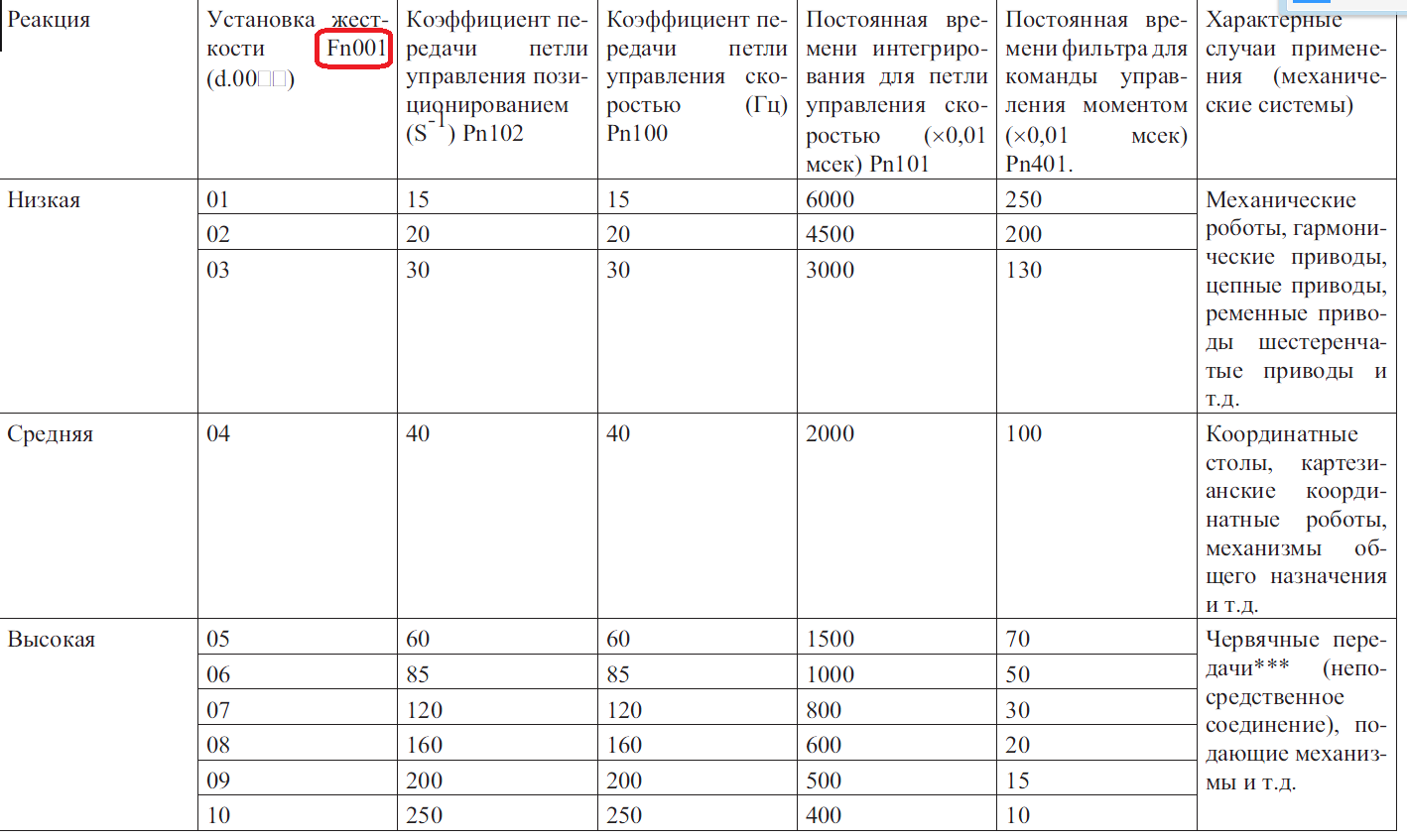

Снял небольшое видео про сервоприводы. Возможно будет интересно новичкам.
На видео показано как настройки жесткости(ПИд) влияют на поведение сервопривода.

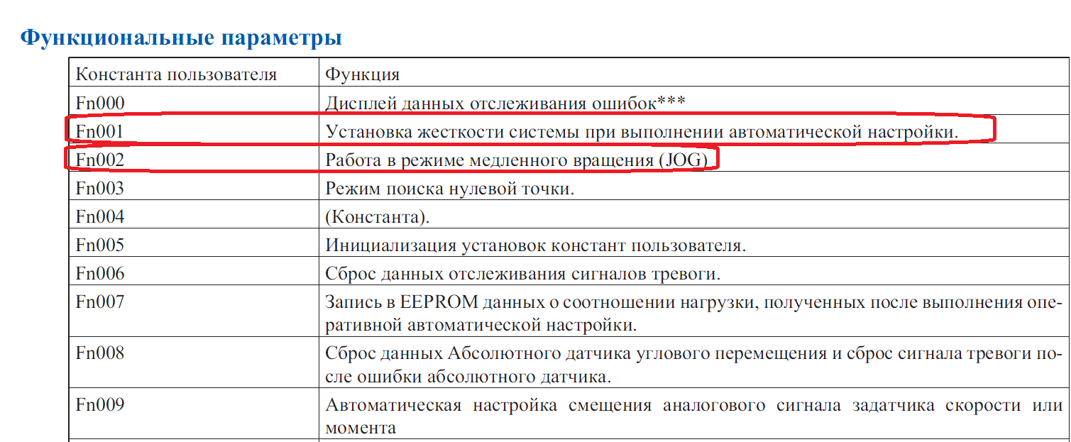

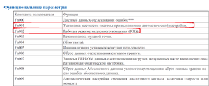

Жесткость системы задается через функцианальные параметры Fn001, а сервопривод переводится в режим удержания через JOG Fn002 Fn001 влияет на параметры

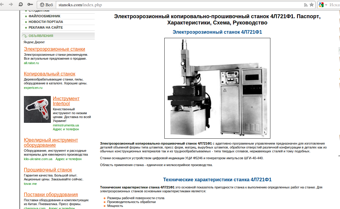

станок 4Л721, двигатель моментный с приводом ЭШИР (принцип первого и второго схож с современными решениями)... ===========

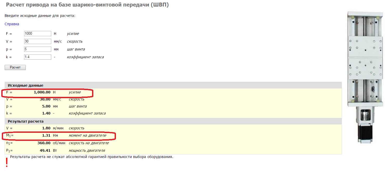

вдвоем руками тянули ось вниз, когда серва тянула ось вверх - и вдвоем мы не смогли серву удержать. Cерва 400ватт(1.27Нм) таскала шпиндель кг 10aegis писал(а):момента просто хватает у шаговика, а серва ан пределе.
Расчет на сайте Сервотехники http://www.servotechnica.spb.ru/calcula ... screw.html
серва 400ваттная 3000об/мин в номинале имеет момент 1,27Нм. Получается серва без проблем должна тягать почти 100кг, а серва может выдавать кратковременно в 3 раза больше номинального момента
