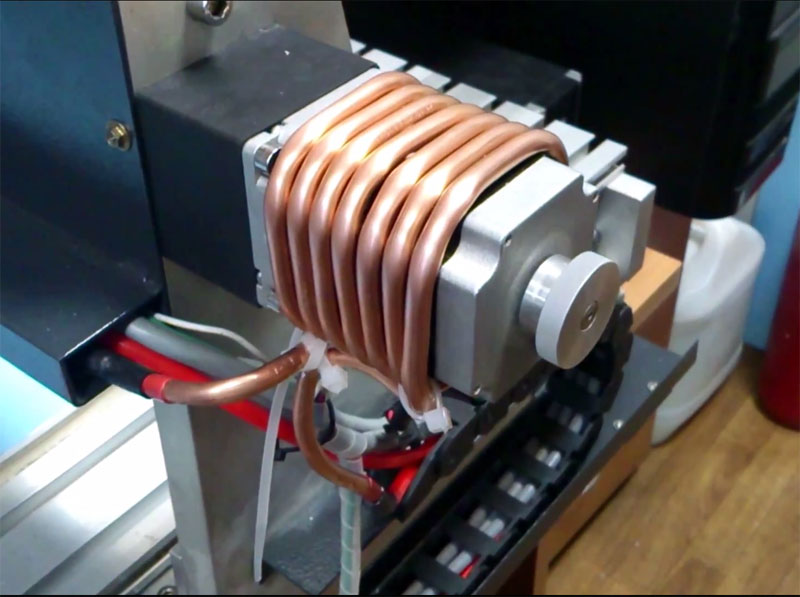

Наткнулся в Ютюбе на интересное видео
https://www.youtube.com/watch?v=ayq63X2Rk7A
дёшево и сердито. (5129 просмотров) <a class='original' href='./download/file.php?id=22524&sid=b2c23415418ed62f73215b114cea2a4b&mode=view' target=_blank>Загрузить оригинал (95.68 КБ)</a>
дёшево и сердито.
Решение показалось забавным и вполне жизнеспособным.

В показанном решении, по моему мнению, эффективность небольшая. Круглая трубка имеет млое пятно контакта.
А вот если, на том же фрезере, изготовить, наподобие радиаторов для процессора, то будет классно. Наверное...:-))

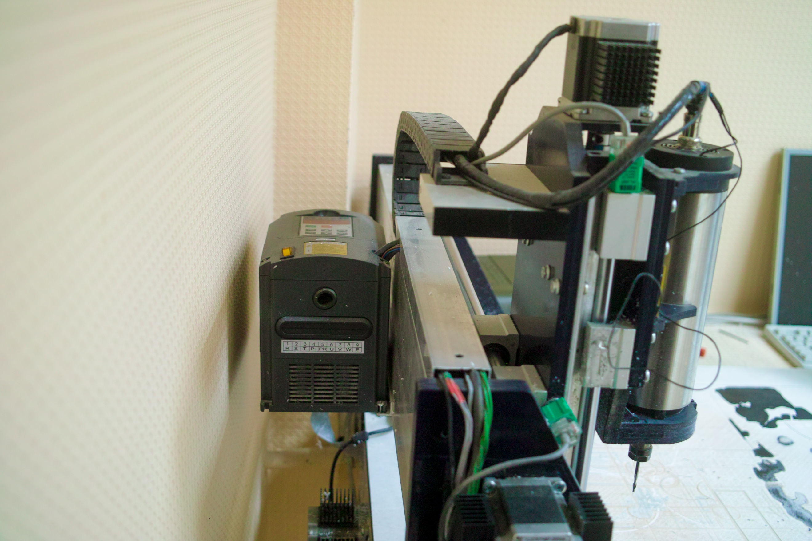

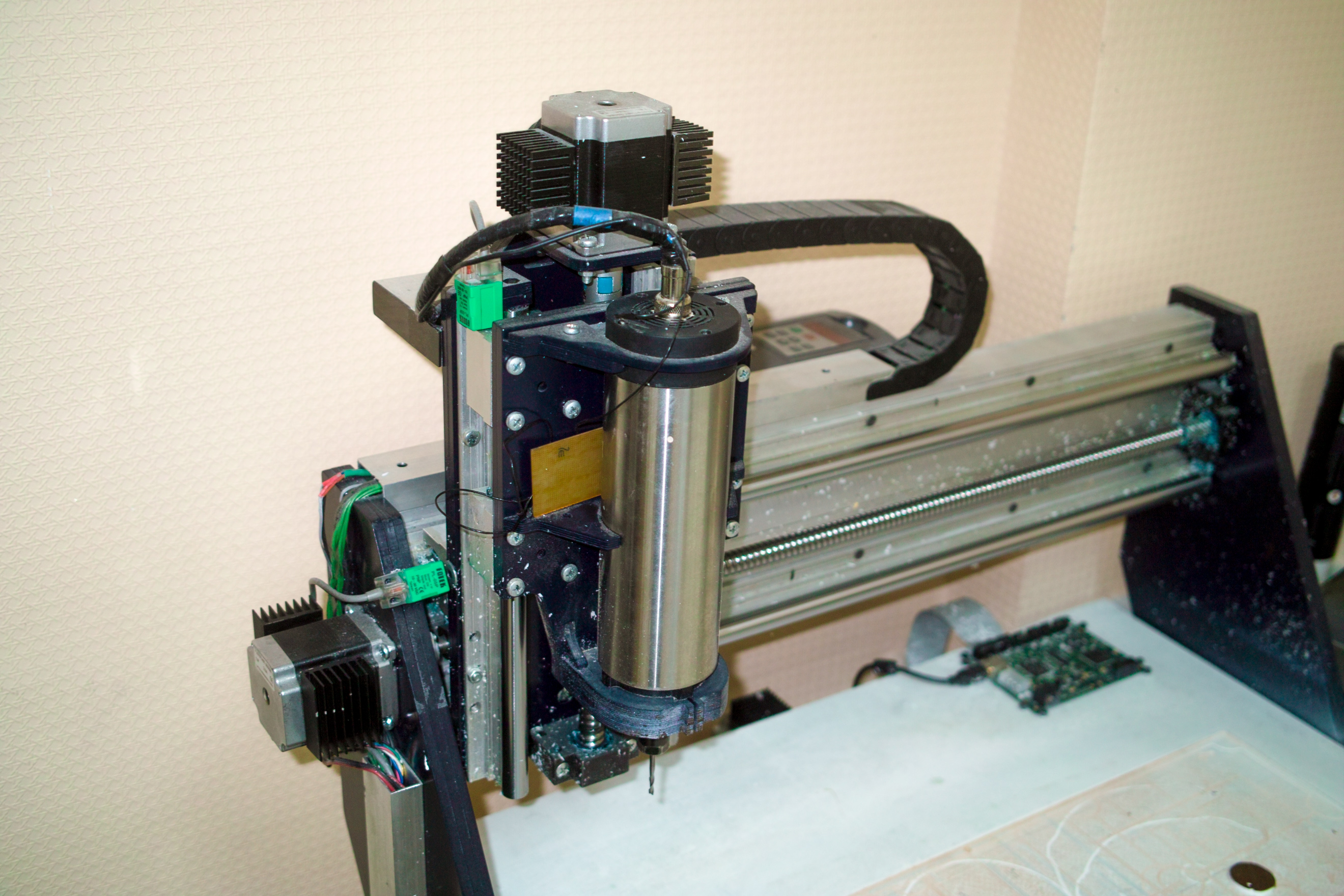

А по теме... В общем то можно просто рабочий ток немного уменьшить, и нагрев значительно уменьшится (квадратичная зависимость),
а можно включить режим снижения тока при простое (я у себя установил значение тока при простое в 30% и время 200 мс).
Хотя, странно, что у них моторы перегреваются - они ведь через алюминиевые блоки к корпусу станка притянуты, там должен получиться неплохой теплоотвод.
Я на своем станке приклеил радиаторы к моторам только по той причине, что у меня моторы слишком слабые для такого станка, и их приходится использовать со значительной перегрузкой,
да и радиаторы подвернулись копеечные и как-раз подходящие по размеру.
