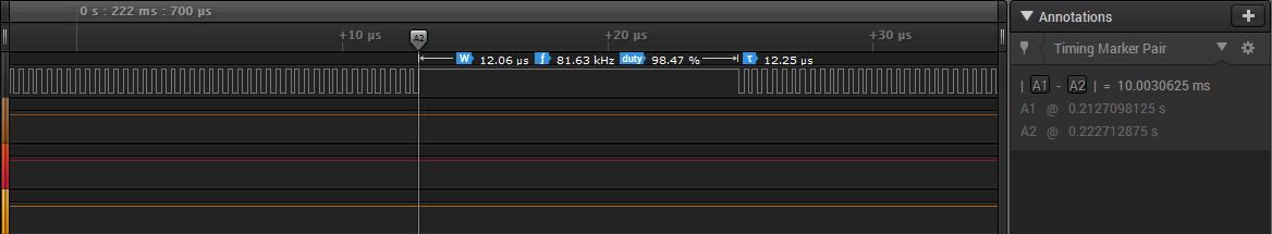

И раз уж речь зашла про шаги, могу рассказать немного о тестах программной генерации на OPi1. Обычная ОС используется намеренно, чтобы потом наглядно сравнить результаты с частичным RT. Тестовые пины дёргаются в бесконечном и конечном цикле прямой правкой регистров:
//    for ( unsigned long i = 0xFFFF; i--; )
    for(;;)
        _GPIO[GPIO_A]->data |= 1;       // set PA0
        _GPIO[GPIO_A]->data &= ~(1);    // clear PA0
Под это дело выделено отдельное ядро (isolcpus=3). Тестовая однопоточная программка запускается только на этом ядре (taskset -c 3 gen_prog). Единственное, что мешает генератору это, стессна, сам системный планировщик, который оттягивает на себя 12 мкс времени нашего ядра каждые 10000 мкс. Наглядно это можно увидеть на осциллограмме, любезно предоставленной анализатором за 5$ :hehehe:
2017-09-20_193120.png (61148 просмотров) <a class='original' href='./download/file.php?id=120604&sid=850e470715d72ebb3a60949128d36e05&mode=view' target=_blank>Загрузить оригинал (18.41 КБ)</a>
2017-09-20_193048.png (61148 просмотров) <a class='original' href='./download/file.php?id=120605&sid=850e470715d72ebb3a60949128d36e05&mode=view' target=_blank>Загрузить оригинал (13.59 КБ)</a>
Как только сполна наиграюсь в обычной ОС, в дело пойдёт, какой никакой, RT..

MX_Master писал(а):Наглядно это можно увидеть на осциллограмме, любезно предоставленной анализатором за 5$
А что за анализатор?

Гагарин писал(а):А что за анализатор?
Судя по фрагменту осциллограммы это клон анализатора Saleae (по этому же слову и на али ищется множество их), очень удобная и недорогая вещь, есть софт как под Win, так и под Linux.

MX_Master писал(а):Быстрее чем 2.6 МГц простое ногодрыганье не идёт.
Умные дядьки говорят, надо писать драйвер уровня ядра (ядра ОС), чтобы было побыстрее и ничего не мешало.
Сообщения: 7490
Re: ЧПУ контроллер на базе Orange Pi
Есть такое дело, опробую на неделе..
