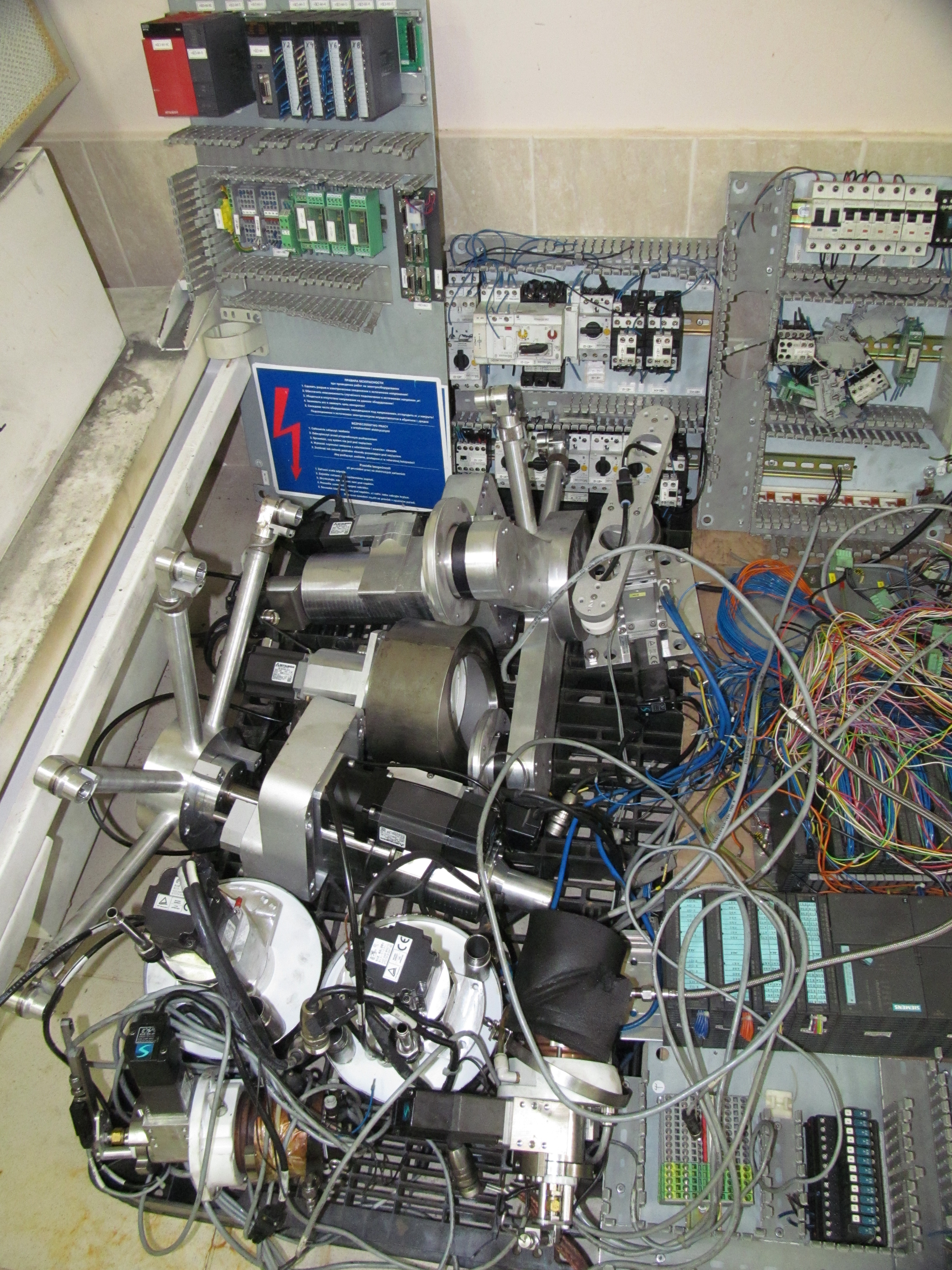

Я как бы попытался показать что система уже вполне рабочая, и что сейчас можно как раз такие сервы купить, лично я пока вне игры еще, поэтому прям как на иголках, от понимания что там сервы такие роскошные в продаже по 7тр хоть и 100вт. с абсолютными инкодерами. Все не шаговые моторы.
Плюсом их еще и с тем к чему они прикручены могут отдать если опт, какой ни будь гармонический редуктор может перепадет. Но за 400вт они пока много просят.
Т.е. четыре оси с редуктором можно смело купить по дешевке.
Ваш контроллер как нельзя кстати в такой ситуации.

merkwurdigliebe
Сообщения: 608
Репутация: 580
Откуда: București
Re: Контроллер YSSC2P для серво Mitsubishi SSCNET-II (MR-J2S
Сообщение merkwurdigliebe »
там и 750-ваттные усилки виднеются.. самые мощные, которые от одной фазы 220в могут работать.
а редукторы не похожи на гармонические, имхо.
про медленное вращение. при управлении по скорости минимальная скорость - 0.1 мин-1. по позиции - любая. вот это шпиндель: m3 s0.1, проволока длиной 200мм
