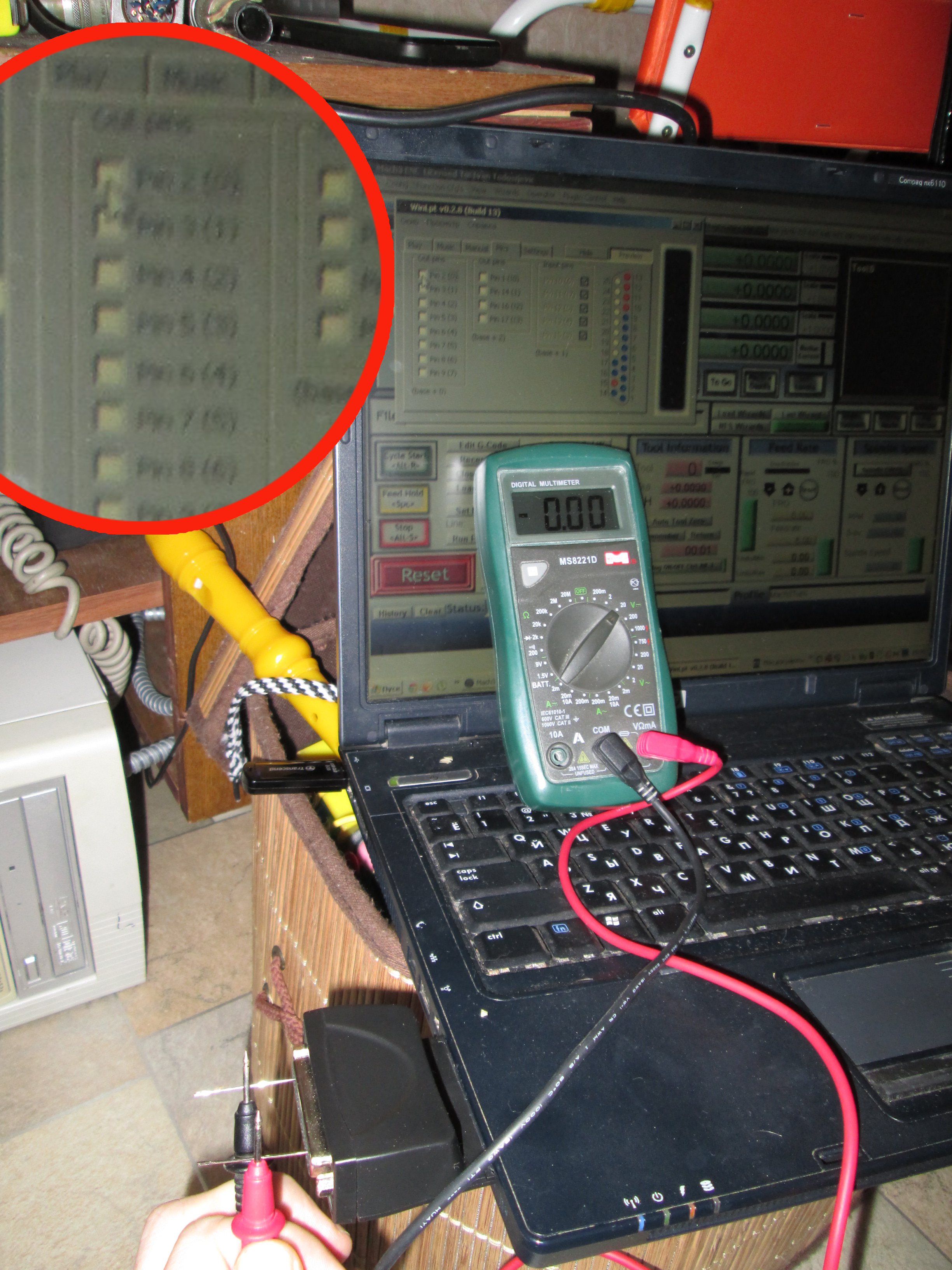

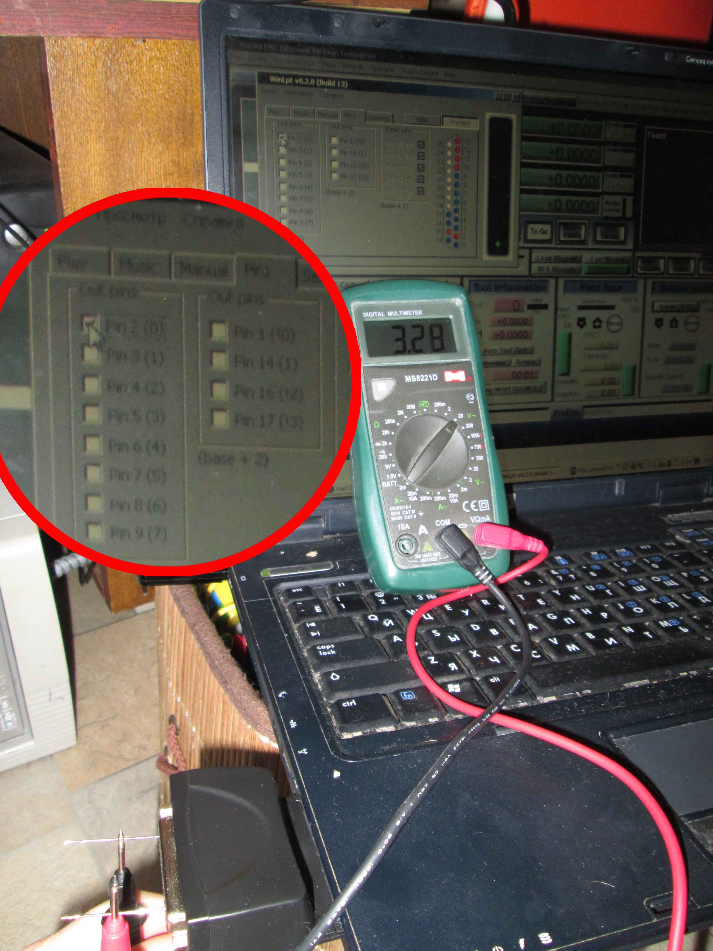

скачал программу прозвонил все пины на выход показал 3.29 vcc
IMG_0212.JPG (3567 просмотров) <a class='original' href='./download/file.php?id=21724&sid=58a68913c7948ee93b3ea58c2231bae7&mode=view' target=_blank>Загрузить оригинал (3.15 МБ)</a>
IMG_0213.JPG (3567 просмотров) <a class='original' href='./download/file.php?id=21725&sid=58a68913c7948ee93b3ea58c2231bae7&mode=view' target=_blank>Загрузить оригинал (3.17 МБ)</a>

Ткаить это- а кто портом в этот момент владеет? вроде мач запущен, а под ним поди ещё десяток?
Gelios
Сообщения: 21
Зарегистрирован: 09 окт 2013, 07:08
Re: Проблемы с pcmcia to lpt
Сообщение Gelios »
asutpka писал(а):Ткаить это- а кто портом в этот момент владеет? вроде мач запущен, а под ним поди ещё десяток?
Портом ни кто не владеет кроме этой проги в маче он отключен...
Gelios
Сообщения: 21
Сообщение Gelios »
причем если подключить станок и запустить программу wndlpt и подовать сигналы на пины то станок очухивается и совершает микро движения. Соответственно гдето накосячено с настройками мача но ни как не могу понять где...(
