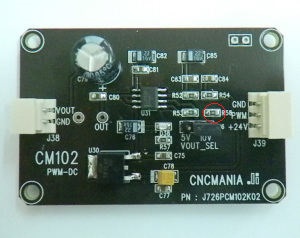

озадачился я давеча подключением частотника
через такого зверя СМ102 (довольно распространённая)
жаба душила использовать выход 7i37
решил попробовать напрямую подать шим с 7i43 на вход платки
заработала, но давала на выходе максимум 6.5 вольт вместо 10, :think:
изменение в хал параметра pwm_frequency не помогло.
проблема решилась заменой сопротивления R58
родное было (1ком) заменено на 430ом
таперича держит вольтаж четко, до 0.1 вольта
на фоте пометил
надеюсь кому-нить пригодится

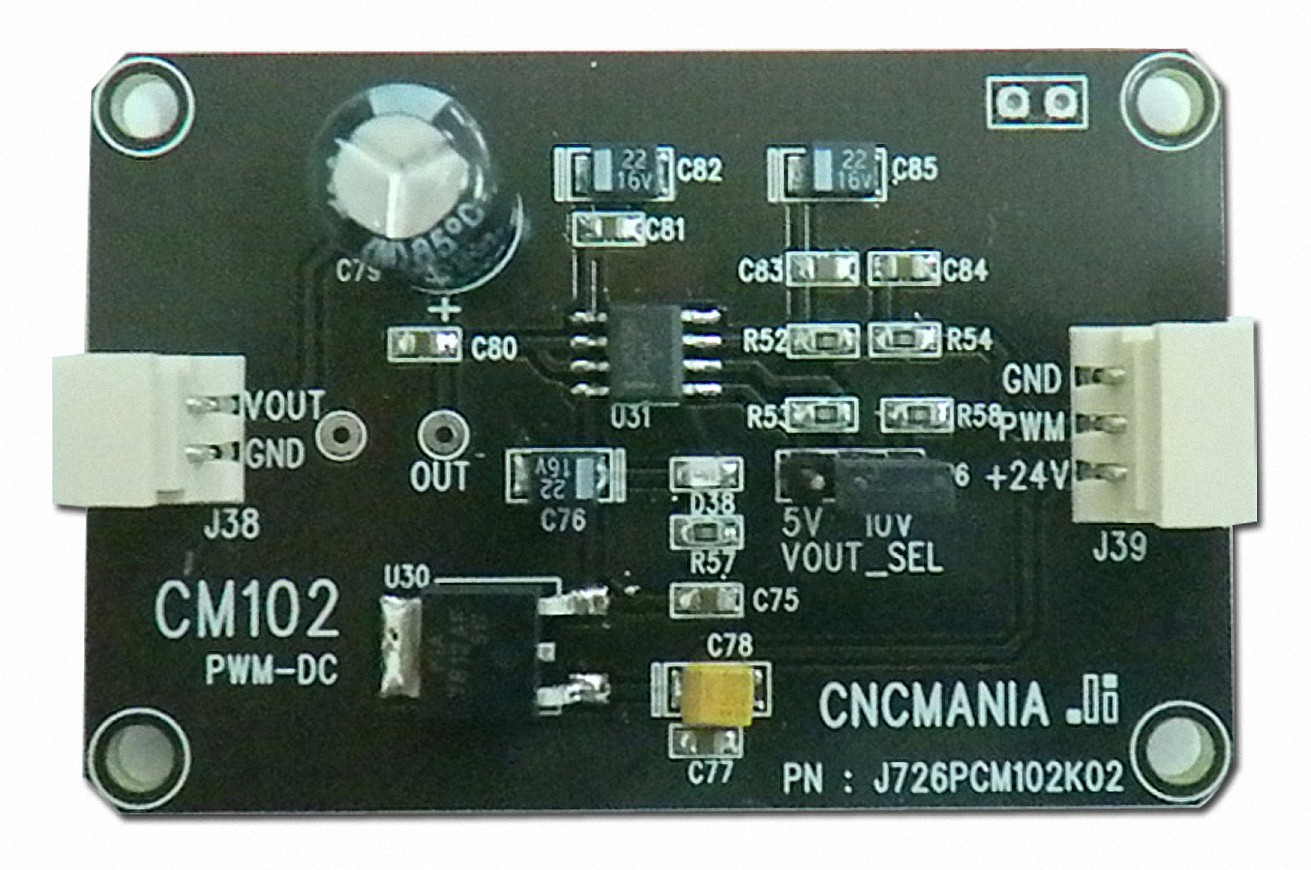

Сообщения: 11730
Re: конвертор PWM > 0-10v и 7i43 [РЕШЕНО]
2.JPG (4034 просмотра) <a class='original' href='./download/file.php?id=19119&sid=d98b81cdb3e8b9987216d07a53d93c83&mode=view' target=_blank>Загрузить оригинал (264.25 КБ)</a>
CM-102_copy.jpg (4034 просмотра) <a class='original' href='./download/file.php?id=19120&sid=d98b81cdb3e8b9987216d07a53d93c83&mode=view' target=_blank>Загрузить оригинал (266.05 КБ)</a>

NightV писал(а):заработала, но давала на выходе максимум 6.5 вольт вместо 10
Вообще написано:
PWM Duty Cycle 0~100% Voltage selectable. DC 0~10 V or 0~5V
И там есть перемычка на плате
Сообщения: 6610
ну в штатном режиме может и дала бы,
так я и начал эту ветку что была проблема при ПРЯМОМ подключении к 7i43

А чем проблема при прямом подключении, разве 7i43 не дает уровень сигнала 5В? Или этой плате такой не подходит?

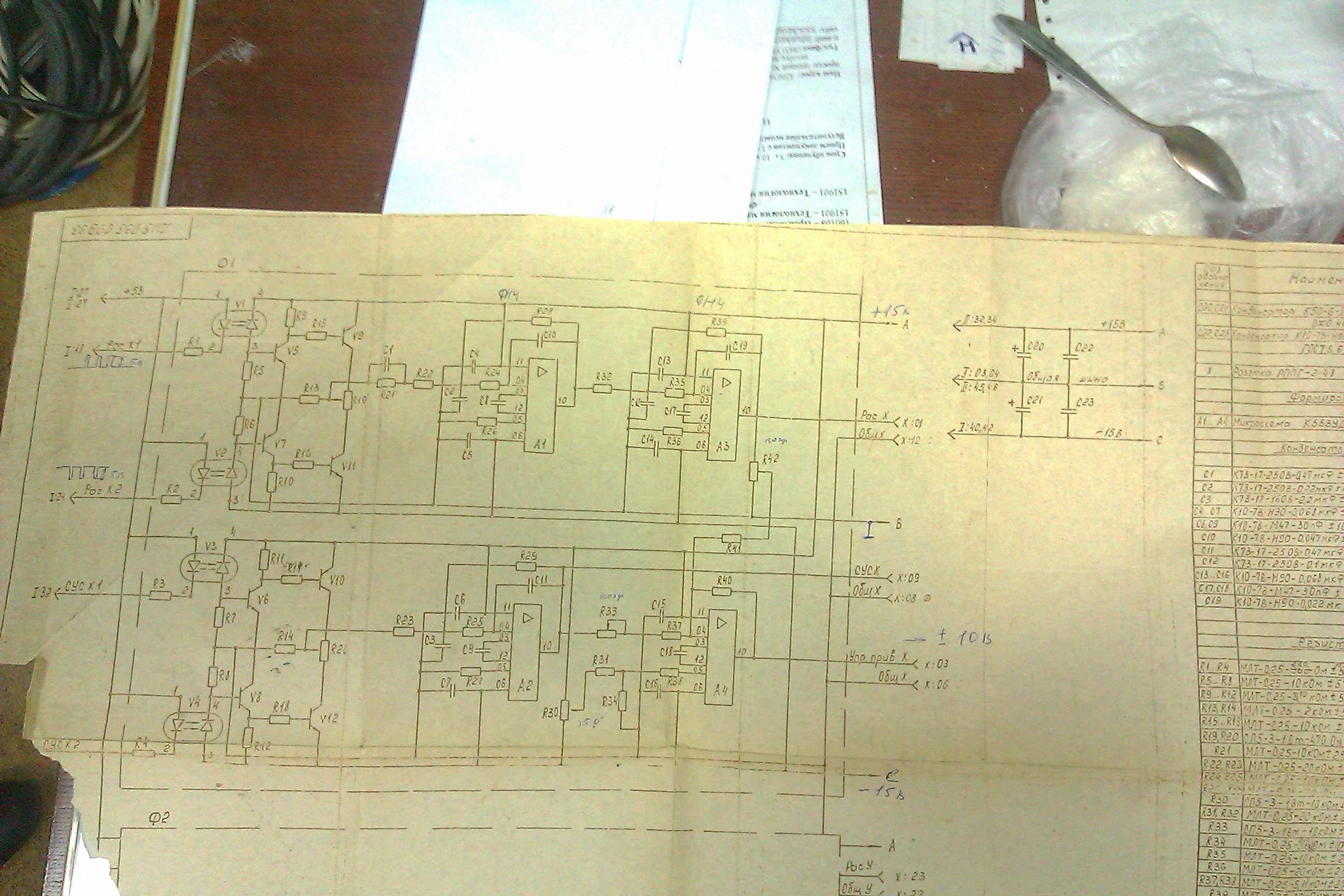

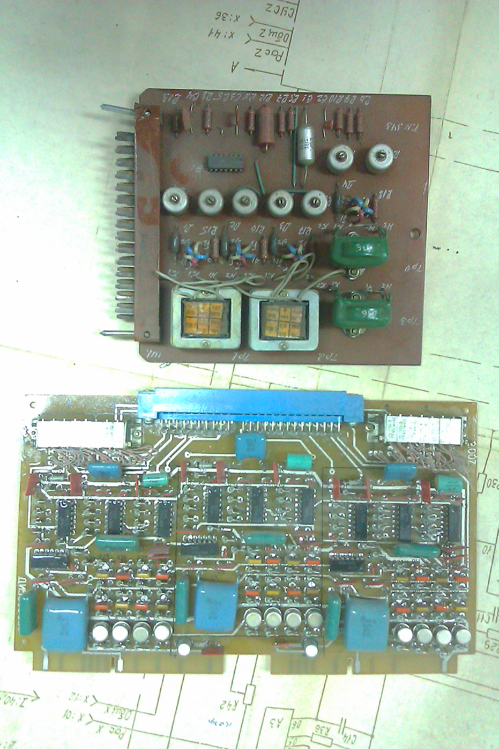

Вот схема формирователя сигналов привода -\+10в
есть на оптронах и на трансах по проще
использовать сигналы "рас" ттл сигнал 5в,"сус" просто не подключать.
Работает отлично,это штатная схема ЧПУ КУРС 332

PKM писал(а):А чем проблема при прямом подключении, разве 7i43 не дает уровень сигнала 5В? Или этой плате такой не подходит?
было 4.8 вольта, почему не заработала сразу без шаманства не знаю, с шим я раньше не сталкивался

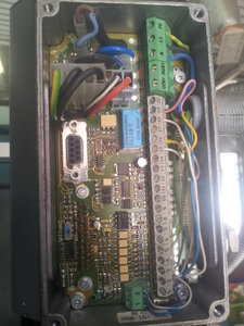

Сообщения: 6610
частотник хитрый, встроен в двигатель, без пультика
20130921_120951.jpg (3973 просмотра) <a class='original' href='./download/file.php?id=19125&sid=d98b81cdb3e8b9987216d07a53d93c83&mode=view' target=_blank>Загрузить оригинал (235.31 КБ)</a>
пообщатся с ним по rs485 еще не пробовал

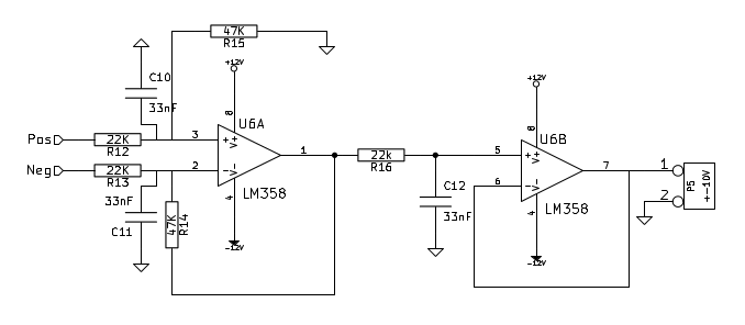

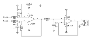

Валерий писал(а):Вот схема формирователя сигналов привода -\+10в
Вот такая-же схема, но покомпактнее и посовременне. :)
Оптроны добавляются по желанию.
yapsc-pwm.png (3910 просмотров) <a class='original' href='./download/file.php?id=19132&sid=d98b81cdb3e8b9987216d07a53d93c83&mode=view' target=_blank>Загрузить оригинал (13.27 КБ)</a>
