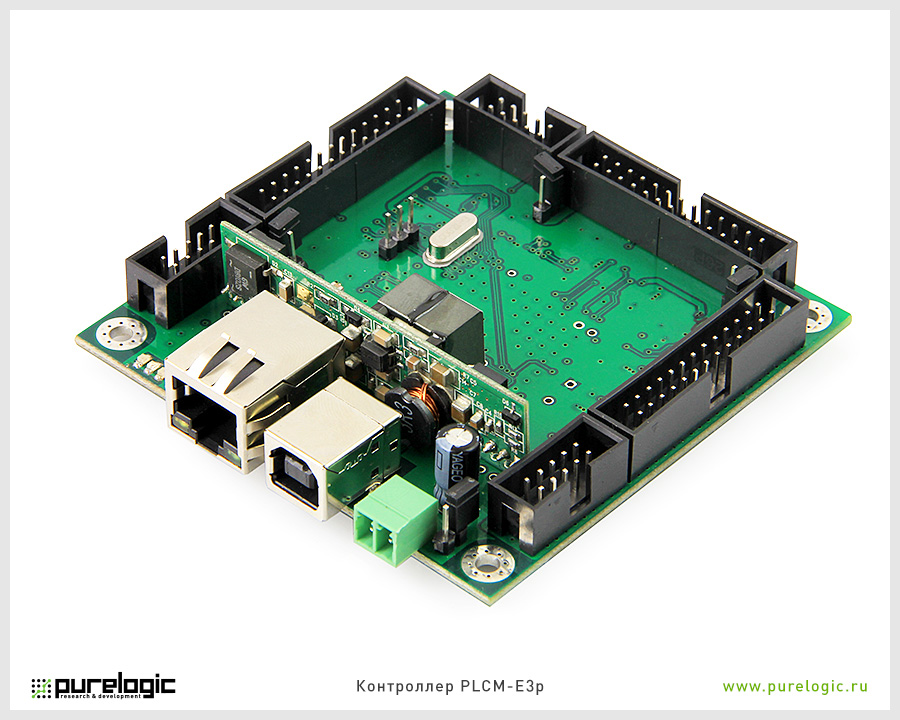

Столкнулся с такой проблемой.
Решил обновить электронику на станке.
первым идёт контролёр от ПЛ PLCM-E3p после него стоит устройство коммутации драйверов PLC4x тоже от ПЛ.
К нему подключаю драйверы Leadshine EM705.
В общем собрал пока тестовый стэнд. И столкнулся с проблемой пропуска шагов!
На двигателе сделал метки.....прогоняю УП с частым изменением направления движения, после возвращаю ось в ноль G0Z0 и метки не совпадают.
Если из связки исключить PLCM-E3p, а подключить всё к LTP, то ни каких проблем не возникает, метки сходятся.
Так же проблемыа исчезает, если исключить драйвера от Leadshine (проверял на драйверах ПЛ)
Написал в ПЛ, там откликнулись, даже сделали новую тестовую прошивку для контролёра PLCM-E3p, написали статью про эту проблему
http://wiki.purelogic.ru/index.php?titl ... D0%B2_PLCM
Но мою проблему это так и не решило............(((
Уже несколько дней ушло только на пробы и тесты, менял в МАСН Active Low для сигнала Step, менял направление в самом драйвере, результат неутешительный. На Leadshine менял ток, дробление шга.
Ещё один момент, у моего знакомого практически такая же связка, немного другие драйвера Leadshine, симптомы аналогичные.
Спасибо.
Может у кого нибудь есть мысли по решению этой проблемы, возможно кто нибудь сталкивался с такой проблемой.
Спасибо

Может блок упралвения выдает слишком короткие импульсы на драйвер, или например параметр dir setup или dir hold не выдерживаются... тогда при смене направления можно получить пропуски.

А, ну да, именно это в PL и написали
А если крутить только в одну сторону, то шаги не теряются?Для корректной работы в условиях неверной конфигурации изменение сигнала DIR производится не одновременно с неактивным фронтом STEP, а чуть позже. В версиях прошивок до 2.1.1090 эта задержка составляла 10 микросекунд и ее было достаточно для большинства современных драйверов. Однако драйверы Leadshine серии EM при неверной полярности сигнала STEP не успевают отработать шаг за упомянутые выше 10 микросекунд до смены сигнала DIR, хотя в их инструкции заявлено минимальное время 5мкс. Поэтому начиная с версии 2.1.1091 контроллеры PLCM формируют задержку 25мкс, что позволяет стабильно работать с драйверами Leadshine.

Судя по всему так и происходит. Я уже ответил в личке.Nick писал(а):Может блок упралвения выдает слишком короткие импульсы на драйвер, или например параметр dir setup или dir hold не выдерживаются... тогда при смене направления можно получить пропуски.
Скопирую сюда ответ, вдруг, кому пригодится:
Про увеличение быстродействия входных оптопар драйверов Leadshine.
Как недавно выяснилось - существует проблема совместимости драйверов Leadshine и контроллеров PLCM.
Причина в недостаточном интервале между моментом смены направления (изменения сигнала Dir) и активным фронтом импульсов Step. В драйверах Leadshine активным может быть, как нарастающий фронт, так и спадающий, в зависимости от настроек.
Возможно, проблема в недостаточном интервале после импульса шага и перед изменением направления, а может быть и наоборот - слишком мало время после изменения направления и до ближайшего импульса шага.
В случае с LPT проблем не возникает, т.к. там и частоты ниже, и логика смены направления другая, и интервал настраивается довольно гибко.
Я разобрал свои драйверы AM882, чтобы посмотреть, как организована опторазвязка. На входе Step и Dir стоят одинаковые быстродействующие оптопары 6N137, это хорошо. Резисторы на входе я измерил (между входом Step+ и 2 ножкой микросхемы оптопары), оказалось 270 Ом.
Это значит, что входящий ток будет около 13 мА. Как бы нормально, т.к. допустимо от 5 до 15 мА.
Если поставить дополнительные резисторы на 300 Ом, то получится входящий ток 6,3 мА. Можно это сделать, а можно оставить как есть.
Станет чуть лучше, но не значительно.
Момент второй - для правильной работы оптопары ей нужны нагрузочные резисторы от 350 Ом до 4 кОм.
Рекомендуемый - 1 кОм.
В драйвере почему-то стоят резисторы на 3,6 кОм (отметил на фото).
Проблема в том (см. 8 график в документации), что в случае с нагрузочным резистором в 4 кОм время реакции оптопары будет в 4 раза выше, чем в случае с резистором в 1 кОм.
А в случае с резистором в 350 Ом - время реакции будет еще в 2 раза меньше, чем в случае с 1 кОм.
Т.е. китайцы поставили резисторы слишком высокого сопротивления.
Зачем это сделано - неизвестно. Возможно - это такая маркетинговая хитрость. Т.к. за дополнительную плату можно заказать модификацию этих драйверов с максимальной входной частотой 500 кГц.
Я себе поверх этих резисторов припаял еще резисторы на 1 кОм, получилось итоговое сопротивление 780 Ом Теперь быстродействие входных оптопар будет в несколько раз выше.
Очень советую сделать то же самое. Резисторы можно припаять прямо к к ножкам микросхем (между 6 и 8 ножкой).
И еще! нехороший момент - китайцы зачем то припаяли конденсаторы на выход оптопар (отмечены "?!").
Зачем это они сделали - загадка. Возможно - это ошибка проектировщика, а может быть - такой способ подавления высокочастотных помех.
Дело в том, что в документации в типовой схеме подключения эти конденсаторы нарисованы! Но они обозначают паразитную емкость нагрузки!
И в характеристиках написано, какая паразитная емкость допустима.
Т.е. это емкость, которая вредна, но от нее никуда не деться, она все равно будет. И чем она будет больше - тем тяжелее будет работать оптопаре.
Трогать я ее на всякий случай не стал. Вдруг - и правда зачем то нужна.
Вдруг это такой странный способ подавления помех.
В любом случае, если уменьшить сопротивление нагрузочного резистора, то оптопара будет работать в разы быстрее,
и этот конденсатор тоже будет быстрее заряжаться через меньшее сопротивление.
Я выпаял и измерил емкость этих конденсаторов - оказалось - 35 пФ. Это немного, и емкость почти не будет мешать работе оптопары, так что я на всякий случай вернул конденсатор на место.
В общем - советую тестером измерить сопротивление между 6 и 8 ножками микросхем оптопар, и если там сопротивление более 1 кОм - припаять дополнительные нагрузочные резисторы.
P.P.S. Сейчас попробовал, увеличивать частоту Step.
Если до этого мне приходилось уменьшать длительность импульсов, то сейчас и со стандартной длительность импульсов драйверы корректно воспринимают частоты более 500 кГц!!! (речь не про PLCM, а про KFlop)
А до этого без шаманства с длительностью и скважностью драйверы переставали воспринимать входящий сигнал уже на частоте 150 кГц.
Так что "результат на лицо"!
P.P.P.S. Все эти действия с паяльником стоит производить на полностью отключенном (физически выдернуть все разъемы) драйвере, иначе можно статикой что-нибудь угробить.[/spoiler]
Для начала стоит настроить в драйвере базовые параметры - ток, микрошаг, автонастройку под конкретный мотор произвести.

Так похоже именно в этом и проблема, только как её решать.......???Nick писал(а):Может блок упралвения выдает слишком короткие импульсы на драйвер, или например параметр dir setup или dir hold не выдерживаются... тогда при смене направления можно получить пропуски.
Я до этого момента, вообще сильно не вникал, как всё это происходит, сейчас немного стал понимать суть проблемы, но собственными силами я её не решу. По идее надо всё это проверять на осцилографе или ещё как то.
В общем пока тупик. Хотелось быстро собрать грамотно всю электронику, блоки питания, пускатель, частотник, сделать правильное зазамление, запустить и заниматься любимым делом, а приходится часами проводить в эксперементах.
Сейчас не знаю даже что делать.
Михаил Юров предложил вариант с подключением резисторов на вход Leadshine, видимо придётся заниматься и этими тестами.
Завтра попробую, но думаю, что именно в смене направления проблема.

Я же уже написал, что можно с резисторами на входе ничего не трогать, там они в пределах допустимого.igor44 писал(а):Михаил Юров предложил вариант с подключением резисторов на вход Leadshine, видимо придётся заниматься и этими тестами.
А вот нагрузочные резисторы у оптопар нужно уменьшить в первую очередь.
Даже если бы данной проблемы не было - все равно не повредит.
Сначала стоит сделать это, а потом уже разными экспериментами заниматься.
А то так можно долго ходить вокруг да около, а результата так и не будет.
