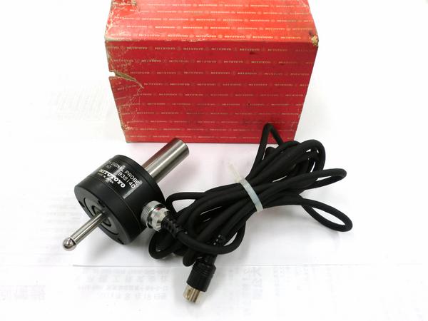

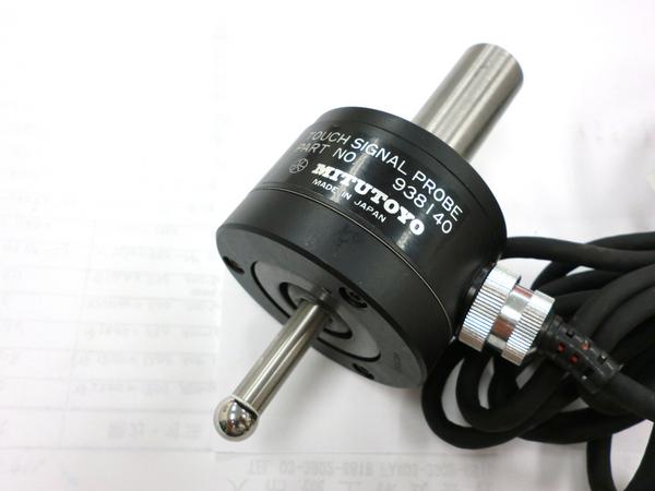

урвал такую штуку, считаю недорого, за полтинег
1.jpg (2709 просмотров) <a class='original' href='./download/file.php?id=15859&sid=4a7743cec9049ac098b47ed3319e0c32&mode=view' target=_blank>Загрузить оригинал (28.71 КБ)</a>
2.jpg (2709 просмотров) <a class='original' href='./download/file.php?id=15861&sid=4a7743cec9049ac098b47ed3319e0c32&mode=view' target=_blank>Загрузить оригинал (26.35 КБ)</a>
3.jpg (2709 просмотров) <a class='original' href='./download/file.php?id=15862&sid=4a7743cec9049ac098b47ed3319e0c32&mode=view' target=_blank>Загрузить оригинал (21.34 КБ)</a>
осталось приудмать как приспособить, поженить с мачем итд, есть идеи ?
Сообщения: 34042
evgenyjp писал(а): поженить с мачем итд, есть идеи ?
прозвони его, а лучше разбири. Внутри есть схема какая нибудь? Если это только контакты то без проблем с Мачем снюхать его.

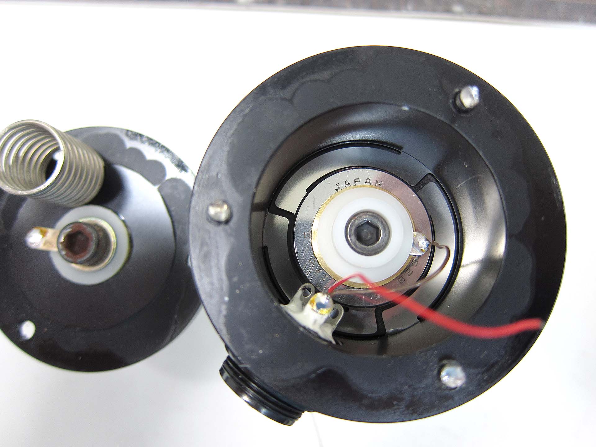

разобрал, но чего-то так и не смог уловить сути.
IMG_1731.jpg (2534 просмотра) <a class='original' href='./download/file.php?id=15958&sid=4a7743cec9049ac098b47ed3319e0c32&mode=view' target=_blank>Загрузить оригинал (208.9 КБ)</a>
всего 2 провода, один подключен к щюпу (шарику) другой к хвостовику(что в шпиндель вставляеца).
Прицепил тестер, подрыгал шарик, срабатывания нет. Или там както на массу станка еще завязано (иначе зачем провод на хвостовик) чот не пойму совсем ?
Сообщения: 9116
Похоже, это контактный датчик касания. Реагирует только на металл (замыкание цепи щуп-деталь-станок-шпиндель-хвостовик датчика). Все пружины - для того, чтобы щуп не ломался и гарантированно возвращался в исходное положение.

Сообщения: 9116
Он не на отклонение, а просто на касание. На деталь провод тянуть не надо,
при условии, что станок весь металлический. Контакт с деталью обеспечивается через хвостовик датчика и весь станок.

Сообщения: 22776
А если один к щупу, второй к контактам разъема и подергать щуп. А, хотя даже щуп не надо трогать, попробуй посмотреть есть ли на каком-то контакте замыкание на щуп...
Хотя там внизу видно три контакта, наверняка там есть что-то на разрыв цепи... Попробуй посмотреть попарно все контакты и их реакцию на отклонение щупа.
Сообщения: 9116
именно затем, чтобы к заготовке крокодил не цеплять.
Второй провод идет на хвостовик как раз для того.

Nick писал(а):Хотя там внизу видно три контакта, наверняка там есть что-то на разрыв цепи...
Нет там, похоже, контактов. Это центровочная пружина.

Сообщения: 22776
А корпус из диэлектрика? Есть контакт между щупом и хвостовиком?

Сообщения: 9116
Nick писал(а):Есть контакт между щупом и хвостовиком?
нет, на этом всё и построено.

Сообщения: 34042
Re: Touch probe mitutoyo
Serg-tmn писал(а):Он не на отклонение, а просто на касание.
если так то это не есть гуд, точности не будет
Serg-tmn писал(а):именно затем, чтобы к заготовке крокодил не цеплять.
тогда цепь как замыкается через подшипники шпинделя?
evgenyjp, фото больше покажи. По фоткам как будто там пьезо есть.
