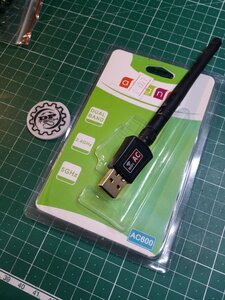

20240323_123926.jpg (241 просмотр) <a class='original' href='./download/file.php?id=211348&sid=2fb42d58dfdf98a0e431e753b815db18&mode=view' target=_blank>Загрузить оригинал (3.86 МБ)</a>
Где-то спрашивали про вай-фай...
У меня такой и без танцев с бубном запустился не устанавливая никаких драйверов.
Если память не подводит, то и на ютубе выкладывал видео...

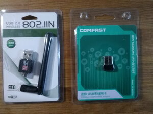

photo_2024-03-23_14-47-42.jpg (230 просмотров) <a class='original' href='./download/file.php?id=211349&sid=2fb42d58dfdf98a0e431e753b815db18&mode=view' target=_blank>Загрузить оригинал (187.38 КБ)</a>
А на какой аппарат ставили?
Ссылочку на ютуб не подбросите?
Спасибо.

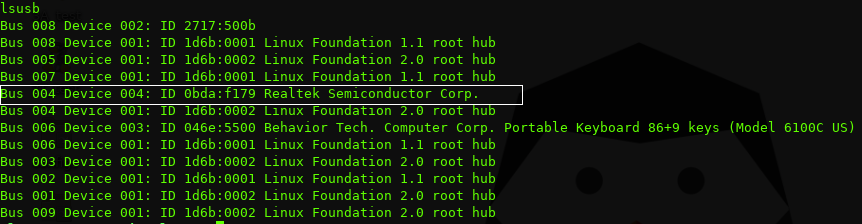

alex_sar писал(а): не запустился это очень расплывчато...
вывод dmesg, lsusb более интересен.
Я понял, что система смогла прочесть самоназвание вставленного в неё USB-устройства. Невелика доблесть :)
Снимок экрана_2024-03-12_08-32-01.png (203 просмотра) <a class='original' href='./download/file.php?id=211352&sid=2fb42d58dfdf98a0e431e753b815db18&mode=view' target=_blank>Загрузить оригинал (43.35 КБ)</a>
Снимок экрана_2024-03-12_08-33-02.png (203 просмотра) <a class='original' href='./download/file.php?id=211353&sid=2fb42d58dfdf98a0e431e753b815db18&mode=view' target=_blank>Загрузить оригинал (52.81 КБ)</a>

Курдль писал(а): Я понял, что система смогла прочесть самоназвание вставленного в неё USB-устройства. Невелика доблесть
https://askubuntu.com/questions/1062402 ... uctor-corp
многих драйверов в линуксе нет из-за дебильной политики производителей. авторские права и всё такое. особенно для свистков почему-то актуально.

На видео же видно, что с упаковки достал, подключил, загрузил систему, выбрал сеть, ввел пароль и проверил скорость.
Всё что я делал со свистком AC600. (к стати то видео было с распаковки посылки и проверки для Алиекспресс, только начало распаковки удалил)
