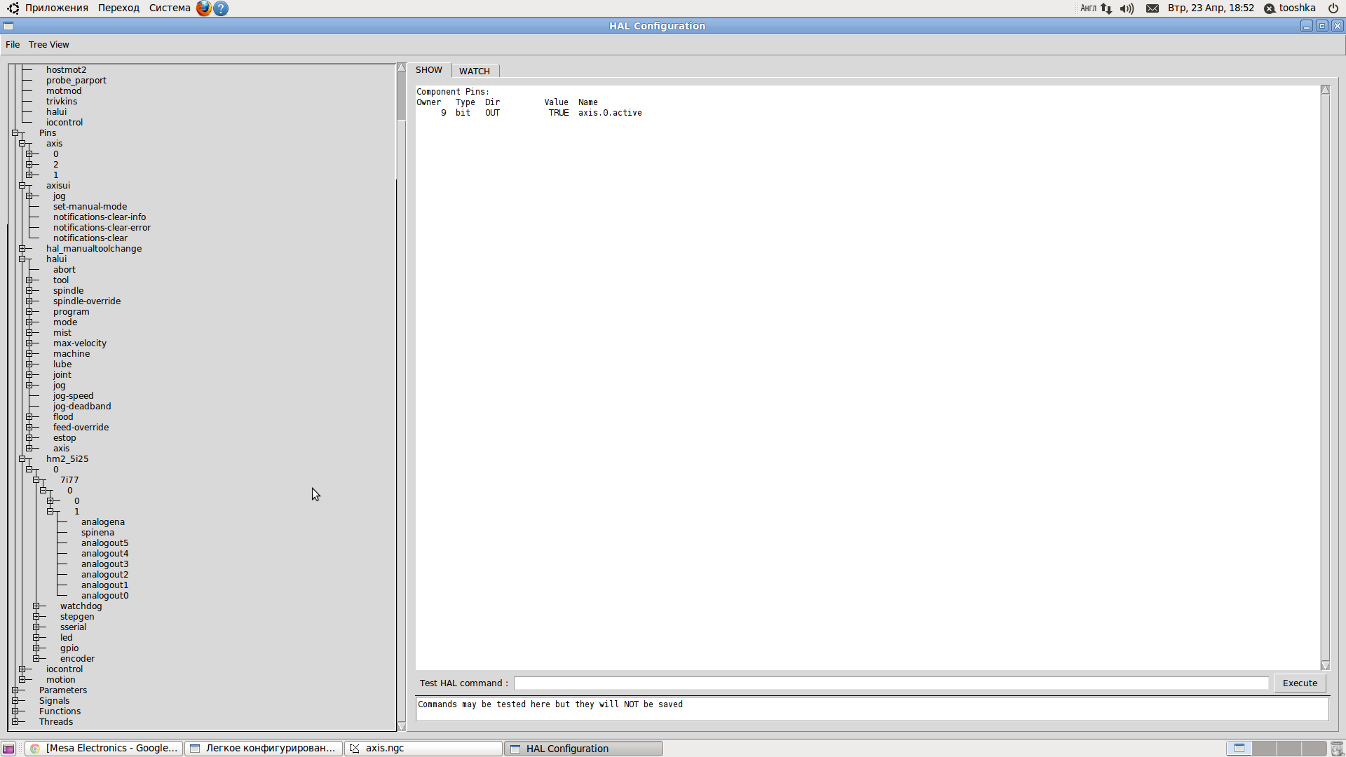

tooshka
Сообщения: 1803
Репутация: 209
Откуда: Нижний Новгород
Re: MESA 5i25+7i76+7i77
Сообщение tooshka »
Вот что получилось))

Machine configuration directory is '/home/tooshka/linuxcnc/configs'
Machine configuration file is '5i25-7i77.ini'
INIFILE=/home/tooshka/linuxcnc/configs/5i25-7i77.ini
PARAMETER_FILE=hm2-servo.var
TASK=milltask
HALUI=
DISPLAY=axis
Starting LinuxCNC...
Starting LinuxCNC server program: linuxcncsvr
Loading Real Time OS, RTAPI, and HAL_LIB modules
Starting LinuxCNC IO program: io
emc/iotask/ioControl.cc 752: can't load tool table.
Shutting down and cleaning up LinuxCNC...
Killing task linuxcncsvr, PID=8731
Removing HAL_LIB, RTAPI, and Real Time OS modules
Removing NML shared memory segments
Cleanup done
Debug file information:
Can not find -sec MOT -var MOT -num 1
Can not find -sec IO -var IO -num 1
Can not find -sec LINUXCNC -var NML_FILE -num 1
Can not find -sec EMC -var NML_FILE -num 1
hm2-servo7i77.hal:19: Pin 'hm2_5i25.0.7i77.0.1.analogena' does not exist

Вот скачанные файлы с сайта месы. А что с ними делать. :thinking: И нафига они вообще нужны (если предположим нет никаких готовых конфигов) ?

Сообщения: 8340
Репутация: 1589
Сообщение nkp »
это прошивка - выбираешь в зависимости от сочетания плат
но в принципе у тебя уже стоит прошивка (на упаковке 5и25 была наклейка - на ней наименование прошивки)
имхо -настрой платы в работу пока с дефолтной прошивкой ,когда разберешся с ней - можешь прошить другой...
Выделение(046).jpg (29122 просмотра) <a class='original' href='./download/file.php?id=13490&mode=view' target=_blank>Загрузить оригинал (147.55 КБ)</a>
http://cnc-club.ru/forum/viewtopic.php? ... hilit=5i25

Подключил к 7и76 и 7и77 питание 12В - открылось в настройках еще куча пинов. На 7и77 после конфигурирования заморгал зеленый диод??
Вот что видно в ХАЛе.
halConfig.png (28955 просмотров) <a class='original' href='./download/file.php?id=14010&mode=view' target=_blank>Загрузить оригинал (102.49 КБ)</a>
7и76 вроде бы не видит, но это может быть из-за того что я не включил в настройках энкодеры??
