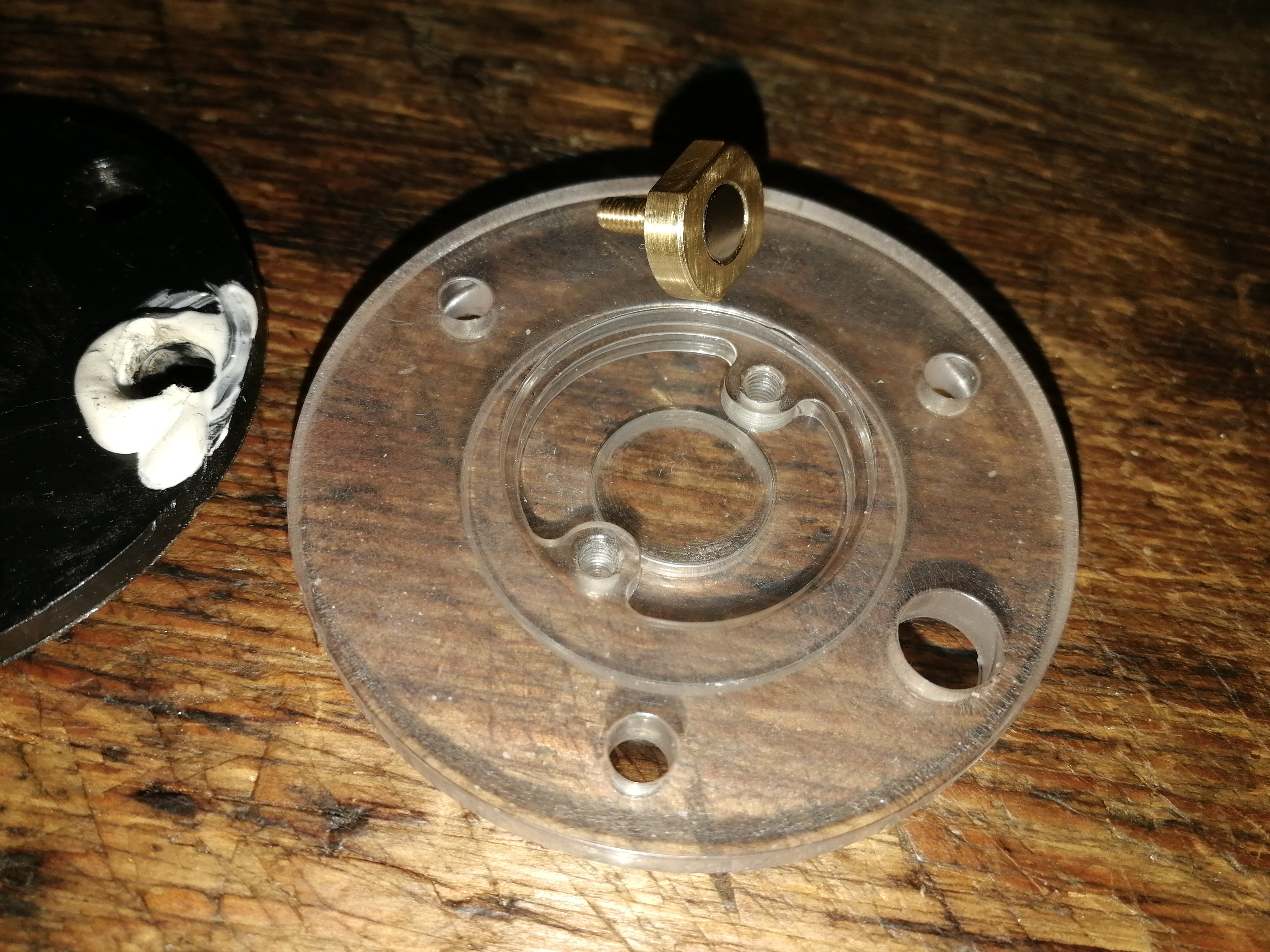

сколхозил энкодер из TLE5012B. оч просто конструктивно. радиальный магнитик на торец вала, на ним - SO8 чип. и все, по сути. вроде как 15 бит получается. STMка по SPI его опрашивает и отвечает сервоусилку по 422.
асинхронник с ним крутится, на слух намного плавнее, чем с 12-битным... но надо еще посмотреть, что там реально с latency. и если плохо - попытаться скомпенсировать как-то. и попробую вкорячить в китайский 24крпм шпиндель...
https://youtu.be/aaNuNBt7xUA

магнитка 24к рмп потянет?
- merkwurdigliebe
- Мастер
- Сообщения: 609
- Зарегистрирован: 17 дек 2013, 22:14
- Репутация: 580
- Откуда: București
- Контактная информация:
Re: Контроллер YSSC2P для серво Mitsubishi SSCNET-II (MR-J2S-B)
не знаю, самому интересно в даташите написано:
10000 rpm max, mechanical, not subject to production test - verified by design/characterization
не совсем понимаю, что это значит... какая такая механика...
у сенсора фиксированный цикл - минимум 42.7 мкс (возможно еще недокументированный 21.4). плюс в регистрах доступен счетчик с частотой 750 кГц (1.33 мкс), показывающий в каком месте цикла мы находимся. хочу попробовать сэкстраполировать угол, чтобы скомпенсировать задержки передачи данных...
- Мастер
- Сообщения: 1749
- Зарегистрирован: 28 авг 2018, 17:13
- Репутация: 295
- Настоящее имя: Алексей
может имеется в виду что сам чип нельзя быстрее крутить...
- merkwurdigliebe
- Мастер
- Сообщения: 609
- Репутация: 580
- Откуда: București
да вряд ли... не думаю, что крутящийся чип это вообще предполагаемый сценарий его использования. да и в нем нет никаких миромеханически структур - кремниевый кристалл должен легко выдеживать и большие ускорения...
они позиционируют его в качестве датчика положения руля, как замену механическим энкодерам в крутилках и т.п. может при разработке-тестировании просто никто не заморачивался большими скоростями. посмотрим...
edit: ща глянул: MDS-D-SPJ3 опрашивает энкодер с периодом 222us. я чет был уверен, что чаще... штатные шпиндельные моторы у него бывают до 20крпм. так что думаю, что надежда есть...

приделал энкодер к шпинделю (GDK 80-24Z/1.5). хвост вала торцанул, просверлил, расточил, нарезал M3. вкрутил туда латунный винтик с магнитом. вместо пластиковой заглушки сделал свою с посадочным местом под энкодер. прописал в параметры усилку очень приблизительные константы движка. ток ограничил до Iq=2.4A + Id=0.8A. тыщ до 5000 крутится весьма весело и многообещающе. момент на валу есть, естессно, с нуля. если пытаться крутить быстрее - усилок падает с ошибкой:
AL.42 - Feedback error 1 - Either a missed feedback pulse in the position detection or an error in the Z-phase was detected
ожидаемо, я бы очень удивился, если б не падал... буду отлаживать фирмварь энкодера...
