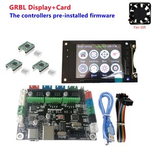

Добрый день, господа. Извините и не бейте сильно, но ничего по данному контроллеру толкового не могу найти. Я новичок в деле станкостроения. Пытаюсь построить лазерный СО2 станок для резки фанеры. Выбрал контроллер makerbase dlc v2,1 (теперь об этом сожалею), драйвера заменил на drv8825 и шаговые двигатели nema 17 17hs2401. Вроде все подключил по скудной инструкции, но появилась проблема. Шд не вращаются, а дёргаются на месте. Менял 4 разных драйвера, 2 двигателя, попробовал все возможные комбинации по подключению пинов двигателя - результат нулевой. Питание на контроллер подал 12в 8а от блока питания. Куда уже копать, где что искать - не приложу ума. Подскажите, пожалуйста, в какие дебри лезть. Я новичок, если нужна будет конкретная какая-то информация - все предоставлю. Вырачайте, народ, балбеса. Дайте совет. Заранее все благодарен

Wong писал(а): попробовал все возможные комбинации по подключению пинов двигателя
Все возможные на четырёх драйверах для каждого из двигателей? Кто силён в комбинаторике, это сколько перестановок? :thinking: Пару выводов с шаговика соединяете между собой, если вал стал крутиться тяжелее, то вы нашли выводы с одной обмотки, при двух замкнутых обмотках вал крутиться тяжелее чем с одной, в соответствии с этим подключаете к плате.
Ток на драйверах отрегулировали?

Обмотки прозванивал мультиметром. Нашел парные каналы, но какой а+, в- без понятия.точное количество комбинаций не скажу, но времени и нервов убил 3 вечера.
Напряжение на драйверах выставил 0.85в. так по формуле примерно вышло.
Возможны ли какие-нибудь косяки в настройках грбл, которые могут повлиять на такое положение вещей? Или может оба мотора дохлых? Хотя от руки крутятся легко.

А! Это один из тех топиков, где тс надо допрашивать с пристрастием :twisted:
На удержание моторы-то встают?
Прошивку до крайней обновляли, настройкм в умолчания сбрасывали? Длительность импульса в прошивке настраивается, 10-15 микросекунд можно ставить смело, нулевой параметр.

Блин, ну извините, я полный нуб в этом деле, поэтому даже не знаю, какую информацию надо бы сразу предоставить.
Прошивку с гитхаба ставил 1.1f, там она, вроде, последняя. При подключении питания крутятся немного туже, чем без питания, но руками прокрутить можно. Так же как и при замыкании контактов одной обмотки. Настройки сбрасывал кнопкой reset на контроллер несколько раз при экспериментах с разными версиями прошивок. Длительность в настройках стоит 10 микросекунд.
Где-то читал, что скорость ускорения может быть причиной. Такое возможно? Контроллер рассчитан на блок питания 12-24в до 10а. У меня блок на 12в 8а, может ли блока не хватать?

Wong писал(а): какую информацию надо бы сразу предоставить.
Всю, как у врачей на приёме :-) Фото подключенного контроллера, видео дрыганей, настройки и т.д.
Wong писал(а): Прошивку с гитхаба ставил 1.1f, там она, вроде, последняя.
Последняя официальная grbl - 1.1h https://github.com/gnea/grbl/releases Но там моник придётся откинуть скорее всего, тут затрудняюсь сказать.
Wong писал(а): reset
Reset на плате просто перезагружает контроллер. Настройки скидываются при перепрошивке либо командой $RST=$
Вики полистайте на grbl, много интересного https://github.com/gnea/grbl/wiki
Ускорения стоят по-умолчанию емнип 50мм/с^2, в клин сразу не должно входить, можно 10 поставить.
БПшник у вас же на всё, а для одного шаговика хватит за глаза.

Спасибо большое за консультацию, очень вам признателен. Зашевелились двигатели. Переставил ускорение с 50 до 10 и они ожили. Огромное спасибо

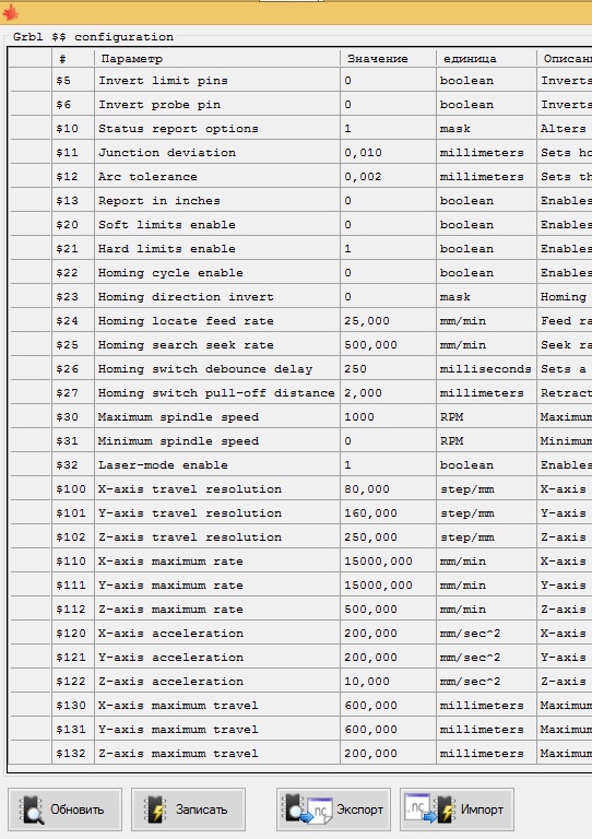

Строительство станка идёт полным ходом. С вашей помощью заставил двигаться оси в нужном направлении без рывков, клинов и других косяков. Но возник вопрос с концевиками, мягкими лимитами и поиском начальной точки.
Станок построен таким образом, чтобы оси уезжали в левый верхний угол. Так удобнее для меня. Закрепил концевики на осях Y+ и X-. И вот тут возникло недопонимание у нас троих, меня, станка и грбл. Если я не ошибаюсь, поиск дома идёт в сторону положительного значения по осям, то есть в правый верхний угол. Чтобы уехал он в верхний левый мне надо инвертировать параметр поиска дома по оси х? Пробовал изменять значение, но эта гадина едет все равно в положительную сторону по иксу. А ось У при поиске почему-то едет вниз, то есть в отрицательную сторону. При этом если задавать направление передвижения командой - едет куда надо. Грешил изначально, что провода на обмотках перепутал. Что я делаю не так или что опять не понимаю?
Контроллер, как наверху на фото, нема 17, напряжение на ШД 0.85, каретки роликовые и на ремнях gt2. Куда копать, куда рыть?
И второй вопрос, нормально ли "музыкальное" сопровождение при работе двигателей? Поставил резку простого рисунка и при операциях и передвижениях двигатели издают небольшой писк на разной частоте и высоте звука. Получается нечто отдаленно напоминающее старые музыкальные шкатулки. Это как-то связано с завышенными скоростями и ускорениями? Или это в принципе норма для таких двигателей?
