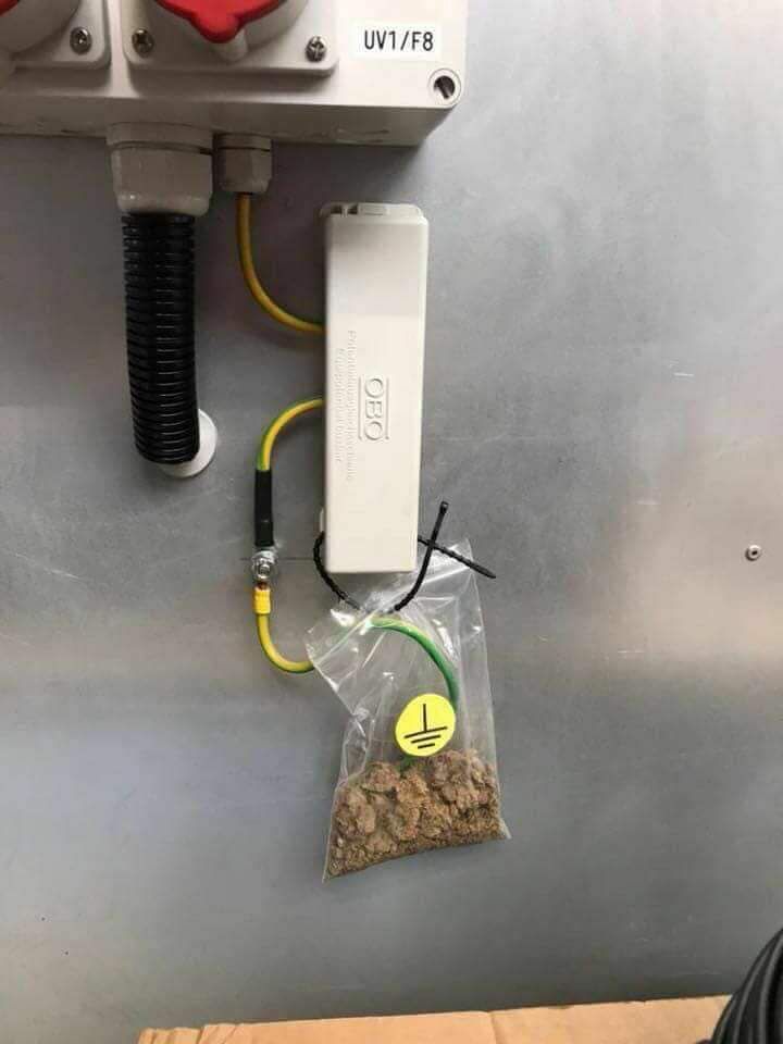

UAVpilot писал(а): И заземлять надо будет каждую коробку в свою отдельную планету!
Зачем искать отдельные планеты? Каждому шкафу свой кулечек с землей и порядок :hehehe:

Я всё запихнул в один шкаф. Всё заземлено огромным пакетом вагоном земли. Полёт отличный ;)

Значит повезло
