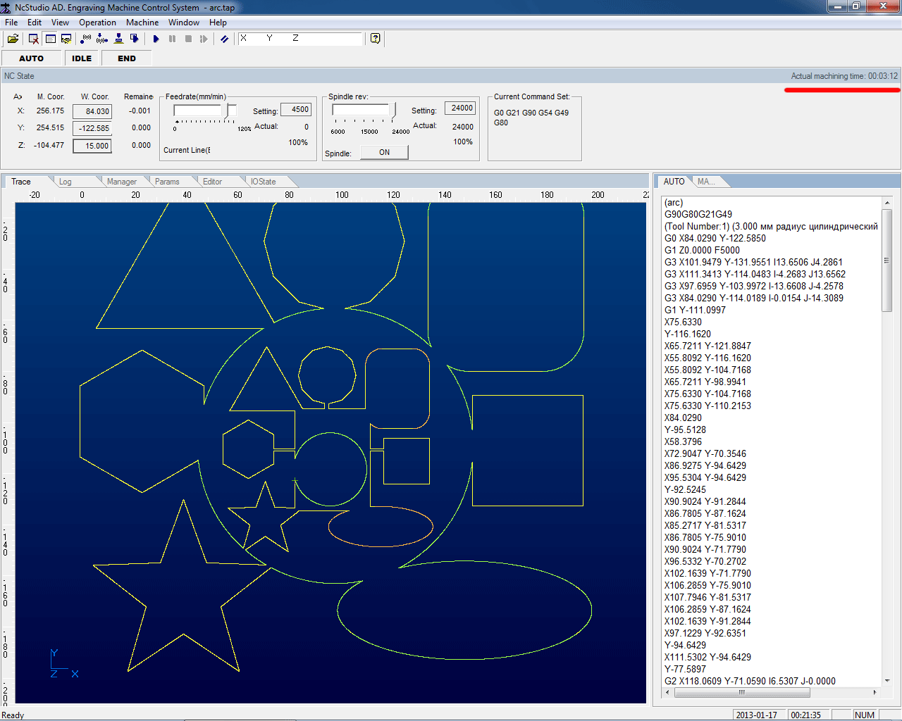

NCStudio:
Немного забегая вперед, сообщу, что тестовая траектория при тех же настройках была пройдена за 3:12 !!!! (против 5:25 у Mach3 и 3:47 у EdingCNC).
430891358361151.png (129692 просмотра) <a class='original' href='./download/file.php?id=38194&sid=50b552136409183dc8ee39709edd6afd&mode=view' target=_blank>Загрузить оригинал (44.13 КБ)</a>
Если бы сам не видел - не поверил бы.
Вообще, система имеет неприглядный интерфейс в стиле Windows 95. Да и эргономика управления из тех же времен. Полагаю, это является причиной низкой заинтересованности данным продуктом.
Актуальная на данный момент 8 версия практически ничем не отличается от приведенной на скриншоте версии 5.5.60

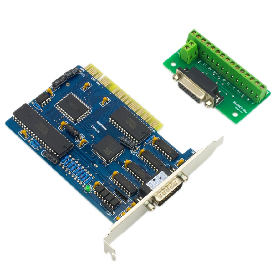

Речь о разных версиях программы зашла по той причине, что данную систему можно встретить в 2 вариантах:
1. Наиболее распространен полноценный неофициальный дубликат за стоимостью $50 (систему взломали и скопировали). Клон работает с програмным обеспечением версий 5.4 - 5.5
8cb0ebac_8fa2_11e2_a829_902b346f5219_702e6940_4bab_11e4_a071_d850e6bf91f5.jpeg (129692 просмотра) <a class='original' href='./download/file.php?id=38199&sid=50b552136409183dc8ee39709edd6afd&mode=view' target=_blank>Загрузить оригинал (100.37 КБ)</a>
2. А вот фирменная версия системы стоимостью около $800, которая работает с 8 версией ПО.
4ed81ad6_12fa_11e3_855d_902b346f5219_2a7fd22b_4bad_11e4_a071_d850e6bf91f5.jpeg (129692 просмотра) <a class='original' href='./download/file.php?id=38197&sid=50b552136409183dc8ee39709edd6afd&mode=view' target=_blank>Загрузить оригинал (168.99 КБ)</a>
de73ba84_fb4e_11e2_8505_902b346f5219_137bd16d_4baf_11e4_a071_d850e6bf91f5.jpeg (129692 просмотра) <a class='original' href='./download/file.php?id=38198&sid=50b552136409183dc8ee39709edd6afd&mode=view' target=_blank>Загрузить оригинал (654.66 КБ)</a>
Преимущества фирменной версии (для просмотра содержимого нажмите на ссылку)
- бОльшая частота step (160 кГц против 47 кГц)
- аналоговый выход для управления скоростью шпинделя
- больше всяких входов / выходов, в частности для использования сервоприводов, и для кнопок внешнего управления
- несколько реле на плате (для шпинделя, для тормоза оси Z, для СОЖ, для )
- цветные светодиодики на коммутационной плате
- компенсация люфтов

А теперь о главном - о скорости обработки.
Судя по всему программа имеет очень грамотный алгоритм расчета скоростей и ускорений при движении по траектории УП. Станок не притормаживает там где это не нужно, и, судя по всему, движется всегда точно по заданной траектории, без отклонений.
В настройках можно задать допустимое ускорение (одно значение для всех осей, что не очень хорошо), стартовую скорость и ускорение стыковки (Connection acceleration). Что это за параметр, я до конца не понял, но он явно влияет на скорость прохождения криволинейных участков состоящих из множества прямых отрезков и на возможные ускорения при этом.
Для теста я задал нулевую начальную скорость, и такое же, как и в предыдущих тестах ускорение - 25 мм/сек² (ускорение намерено задано столь низким, чтобы оценить, как программа рассчитывает движение).
Результат (3:12) оказался заметно лучше, чем у EdingCNC (3:47) и намного лучше, чем у Mach3 (5:25). При этом не было превышения скорости и не был заметно превышения допустимых ускорений.
Как это произошло, я еще буду разбираться, но я вижу лишь 3 варианта: 1 - моя ошибка (что возможно, но маловероятно), 2 - NCStudio превышает допустимые ускорения (возможно, но в незначительной степени), 3 - Mach3 и EdingCNC не оптимально рассчитывают движение (полагаю, причина именно в этом).
На сколько я понял, NCStudio движется точно по заданной траектории, что может негативно сказаться на скорости обработки "неточных" изделий, таких как декоративные рельефы.
Полагаю, для подобных задач лучше подойдет Mach3, т.к. он позволяет за счет сглаживания значительного траектории сильно сократить время обработки.
А вот там, где важна точность обработки, и где производится обработка геометричных изделий NCStudio будет работать прекрасно.
Вот такую сложную траекторию из PowerMill, NCStudio съест с большим удовольствием? и при этом движение будет плавным, быстрым и точным:

И еще, о недостатках:
- NCStudio не отображает на экране будущую траекторию обработки после открытия файла. Чтобы ее увидеть, нужно запустить симуляцию обработки. Но во время обработки траектория будет постепенно отрисовываться, и при этом не будет пропадать при поворотах, масштабированиях и т.п.
- Неудобно расположены клавиши ручного перемещения станка. Чтобы двигать станок клавиатурой необходимо активировать вкладку ручного перемещения (мышкой, или сочетанием Ctrl+2).
- Максимальная частота импульсов Step ограничена 47 кГц для дешевой платы дубликата, и 160 кГц у современной фирменной платы.
- Регулировка скорости обработки возможна от 0 и только до 120%, при этом пропорционально изменяются ускорения, что, впрочем, вполне оправдано и логично.
- У дубликата управление скоростью шпинделя дискретное (т.е. можно настроить лишь 7 возможных скоростей шпинделя). У фирменной платы управление аналоговое.
- Заметил, что частота step меняется не плавно, а кратно 200 Гц, что, впрочем, практически никак не влияет на работу станка.

Прогнал УП на контроллере ЕТ1 http://www.bevelcutting.com/ethernet-cn ... c-et1.html
Ускорение 100, 25 нет возможности поставить.
Время выполнения 1мин 40 сек.

Бармалей писал(а):Для WeiHong требуется аппаратный контроллер в обязательном порядке, и это срезает аудиторию на порядок.
Это - да, более того, Weihong официально не продает контроллеры отдельно от станка. Да и цена на них не детская.
Бармалей писал(а):Если бы существовала программная прокладка или драйвер как у mach3, позволяющяя худо-бедно работать прямо с LPT, аудитория возросла бы мгновенно.
Видимо производители этого не хотят. Если бы существовал хотя бы способ запустить программную оболочку оболочку без самого контроллера... но его нет.
Опять же - сейчас "порог вхождения" в данное время сильно снижен (я бы сказал - "ниже плинтуса"), т.к. за $50 можно купить полный комплект - и программу и контроллер и интерфейсную плату.
Бармалей писал(а): у старых версий, ЕМНИП, количество вх-вых пинов существенно меньше и схема подключения датчиков не самая оптимальная, кажется. Масштабируемость тоже не на высоте.
Я тоже со странным выражением лица смотрел на эту ущербную интерфейсную плату, но оказалось, что мне большего и не нужно. Да и вообще - мало кому нужно. Хотя, индуктивные датчики пришлось подключить через дополнительную опторазвязку (хотя неполноценная она есть на самой плате). М.б. пригодилось бы аналоговое управление шпинделем, но я им не пользовался, когда оно было Mach3. Хочется поддержки входа Enable на драйверах, но тогда могут сбиться координаты при отключении драйверов.
Масштабируемость просто отсутствует, но какая может быть масштабируемость у станка? А гибкость действительно никакая, но вообще, официально фирма выпускает самые разнообразные системы под самые разные станки.

nik1 писал(а):Прогнал УП на контроллере ЕТ1 http://www.bevelcutting.com/ethernet-cn ... c-et1.html
А что это за зверь такой? Интересно...
Чип Alterra очень сильно похож на то, что устанавливает Purelogic на свои контроллеры PLCM.
А результат при таких ускорениях ни о чем не говорит.
Могу протестировать на Mach3 и NCStudio при таких настройках, для сравнения.
хотя... можно попробовать задать максимальную скорость на 5000 мм/мин, а 20 000, тогда время прохождения должно сократиться ровно в 4 раза.
