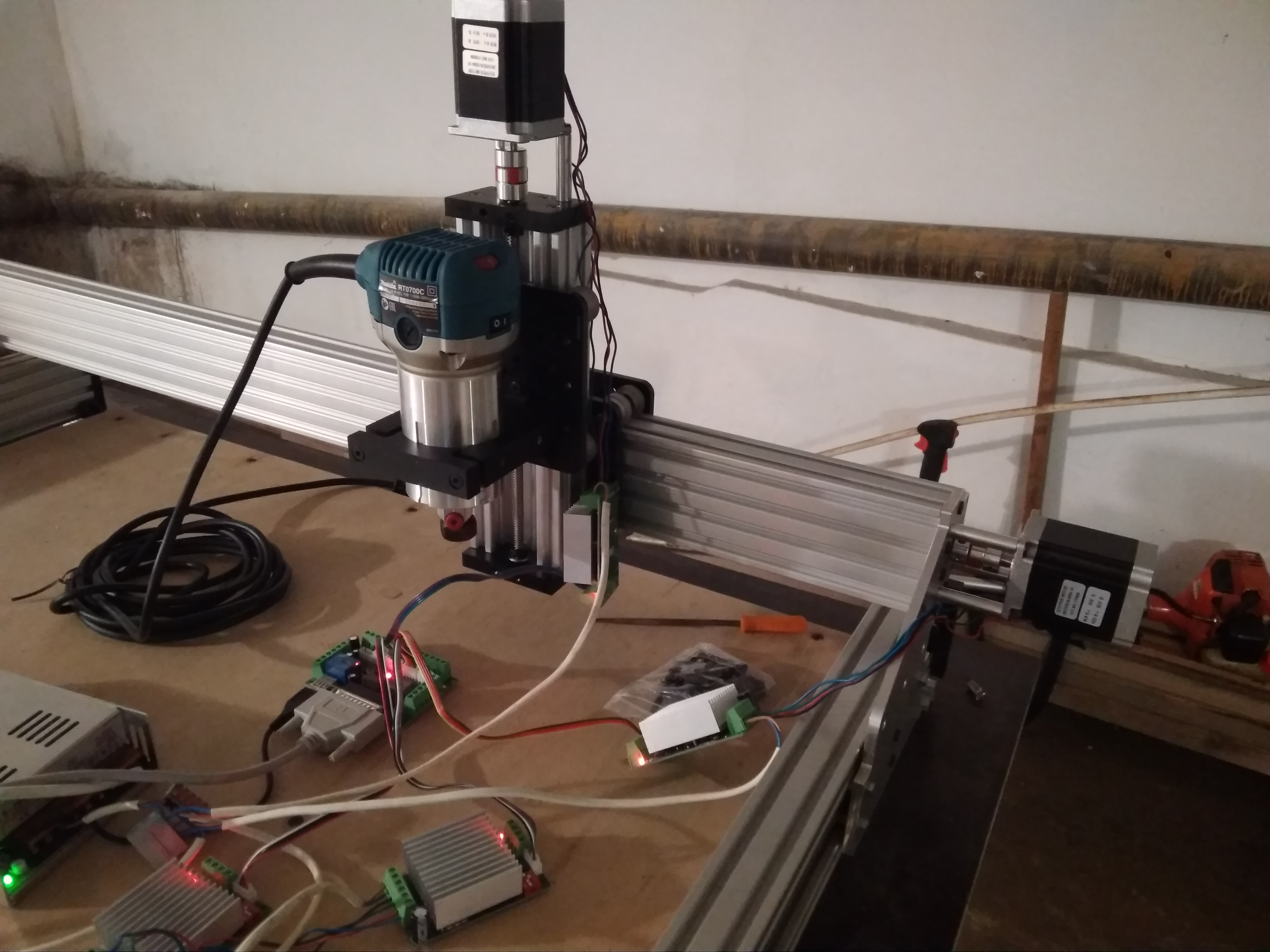

Мужики, буду признателен конструктивному ответу:
собираю свой 3х осевой станочек ЧПУ по дереву..

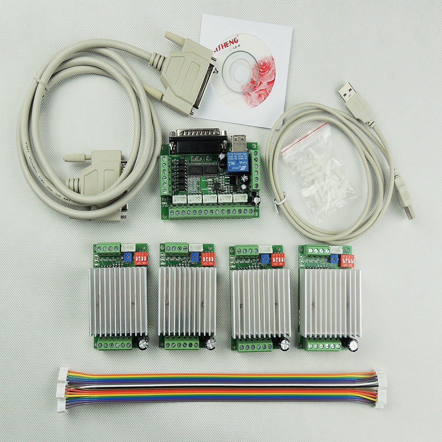

для сего дела был приобретен недорогой широко распространенный кит набор с алиэкспресс
Набор.jpg (7720 просмотров) <a class='original' href='./download/file.php?id=164577&sid=e31460413ec7a45b64898045acc8dec7&mode=view' target=_blank>Загрузить оригинал (634.45 КБ)</a>

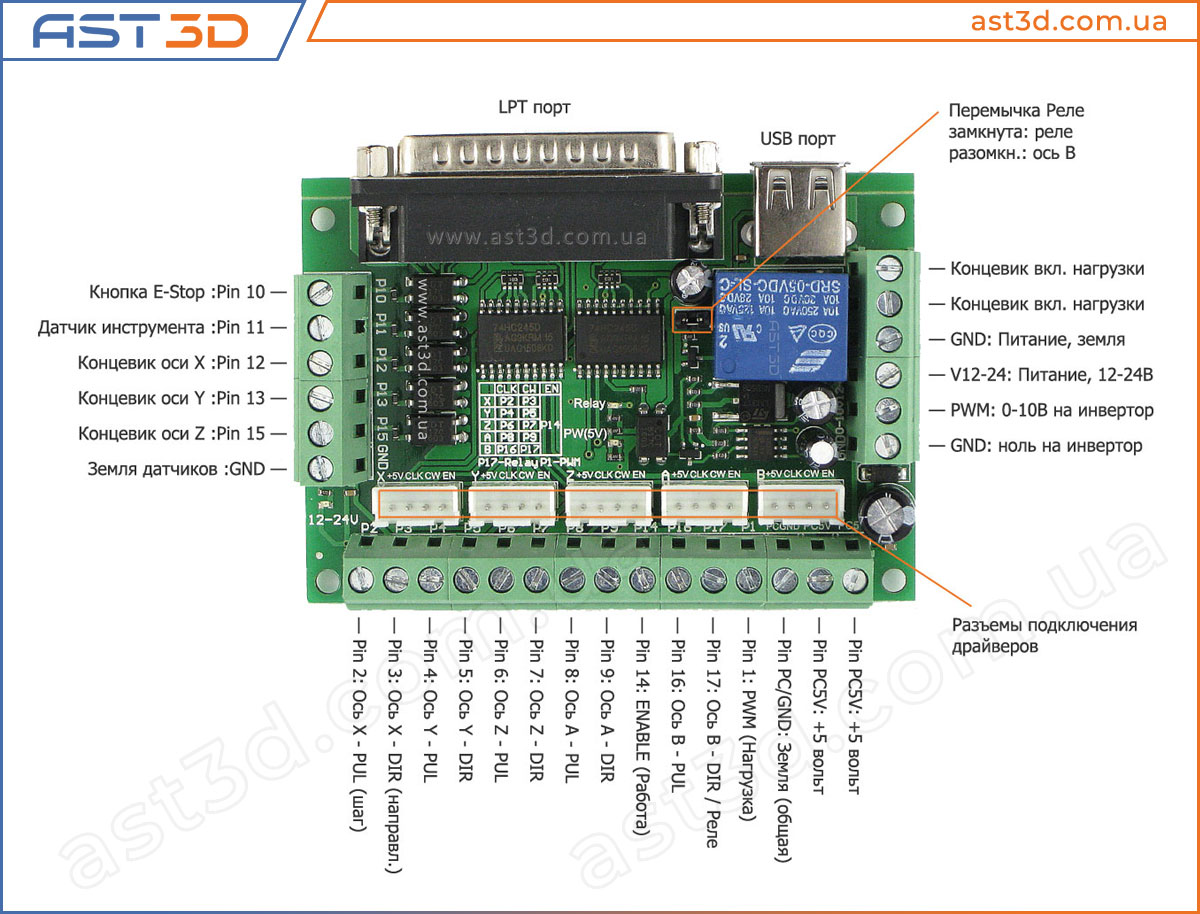

Контроллер в наборе такой
Контроллер.jpg (7720 просмотров) <a class='original' href='./download/file.php?id=164576&sid=e31460413ec7a45b64898045acc8dec7&mode=view' target=_blank>Загрузить оригинал (223.45 КБ)</a>
Поставил Mach3 Начал настраивать...
Настроил ШД. тут все путем движки крутятся туды-сюды
Затык с концевиками... не видит их Mach и все тут...и так и сяк перепробовал и раком и боком...

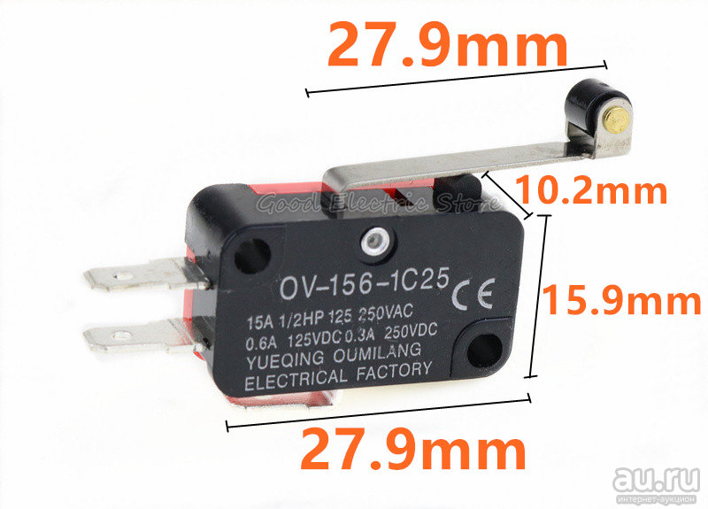

Концевики такие

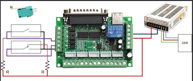

Пробовал подключать по схемам таким (R - 10кОм)
Подключение концевиков.JPG (7720 просмотров) <a class='original' href='./download/file.php?id=164580&sid=e31460413ec7a45b64898045acc8dec7&mode=view' target=_blank>Загрузить оригинал (53.17 КБ)</a>
Подключение концевиков2.jpg (7720 просмотров) <a class='original' href='./download/file.php?id=164581&sid=e31460413ec7a45b64898045acc8dec7&mode=view' target=_blank>Загрузить оригинал (56.83 КБ)</a>
в Input Signals пробую прописать концевики через Automated Setup of Inputs. Жму AutoSet. жму концевик - ноль реакции...
Help! товарисчи!!! Пинок в нужную сторону приветствуется

Светодиод на плате загорается? Блок питания для концевиков подключен? На сколько он вольт?

Gnd датчиков и Gnd питания на плате изолированы друг от друга.
Если решил подключить их к одного блоку питания, соединяй еще и земли

Светодиод на плате горит постоянно красный.
Плата питается по USB кабелю от компьютера на котором стоит Mach3
К концевику подводится 5V от компьютерного блока питания этого же компьютера через сопротивление 10кОм
Земля получается у них общая же?
Моск уже не могет выдавать какие либо предложения :wik:
Сегодня опять до поздна помучаю его и баиньки)
Есть тут владельцы этой платы? как у вас подключено? Плата же распространенная.

У платы два питания, нужны оба.

земли там не общие, земля от компа идёт только на выходы драйверов, входы и выход 0-10в требуют своего питания, резисторы там уже стоят в цепях оптронов, рассчитанные на питание от 12в. подайте питание на штатные клеммы рядом с выходом на шпиндель, а концевики должны коммутироваться на gnd, который как раз там у них на клемме снизу выведен.
и крайне желательно питание датчиков гальванически развязанное с компом

Все работает. Всем спасибо за ответы. Помогли разобраться с питанием :rail:
