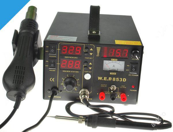

2922697008.jpg (2324 просмотра) <a class='original' href='./download/file.php?id=10724&sid=0a78f0c1108c32bdc29ee6f5667abced&mode=view' target=_blank>Загрузить оригинал (87.61 КБ)</a>
за 200zł
Алексс
Сообщения: 2210
Репутация: 266
Заслуга: IQ32
Откуда: Прага
Re: Мой китаес Bernardo KF25 Top
Сообщение Алексс »
заказано. ух развернусь :freak:

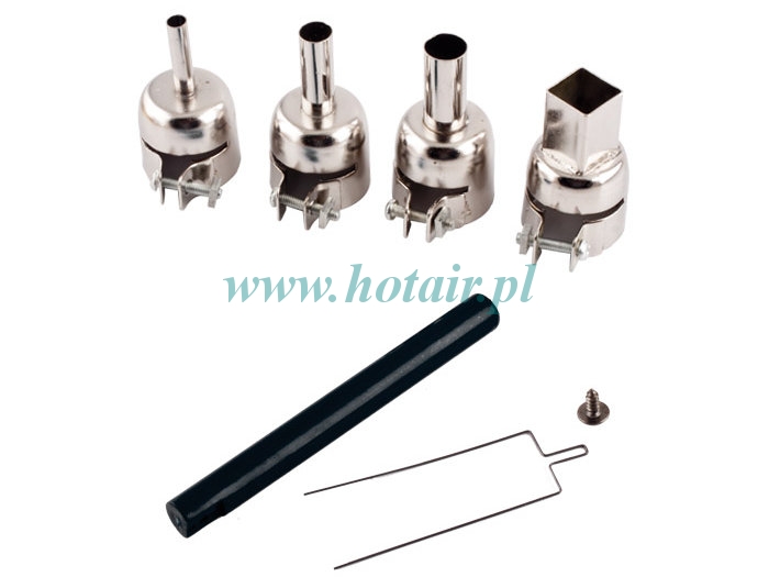

знающие люди, а что это за проволочка ??
892d_2[1].jpg (2310 просмотров) <a class='original' href='./download/file.php?id=10731&sid=0a78f0c1108c32bdc29ee6f5667abced&mode=view' target=_blank>Загрузить оригинал (82.48 КБ)</a>

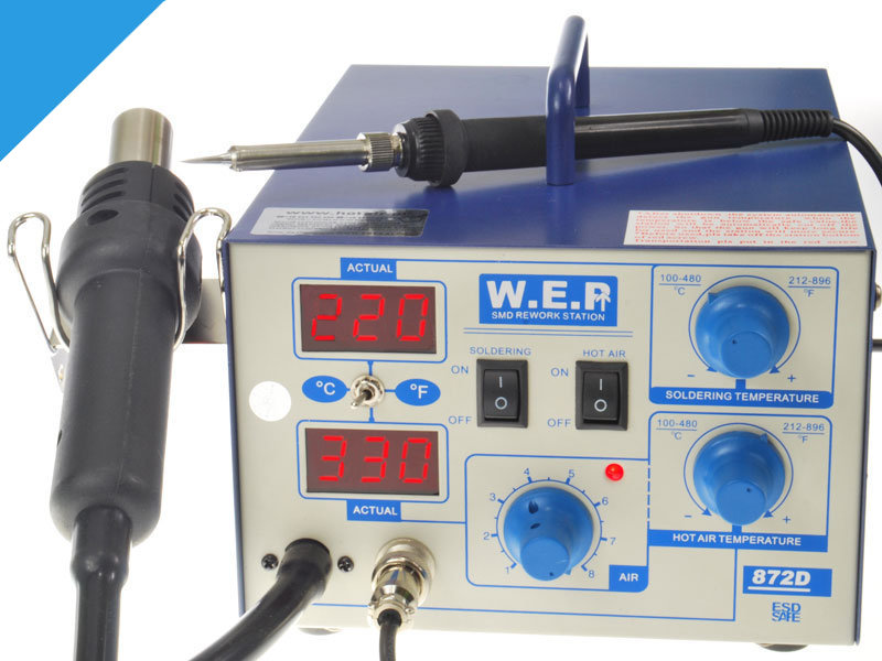

и это, надо париться с Pb free ?
что за тема ? я понимаю что отазались от свинца, а в чем отличие в процессе пайки ?

Алексс
Сообщения: 2210
Репутация: 266
Заслуга: IQ32
Откуда: Прага
Сообщение Алексс »
Это как договоришься.
За границу не посылает, надо договариваться... Мне вышло дороже чем полякам.
http://allegro.pl/wep-872d-2xled-realna ... 20308.html
