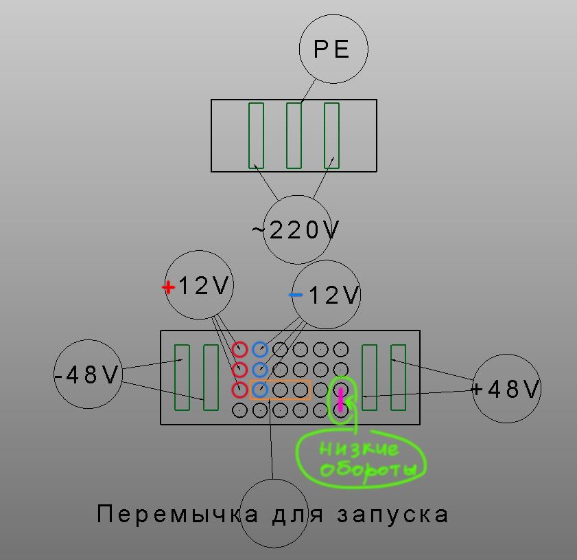

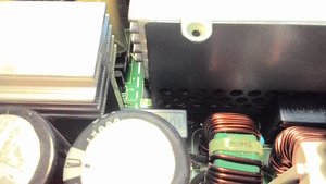

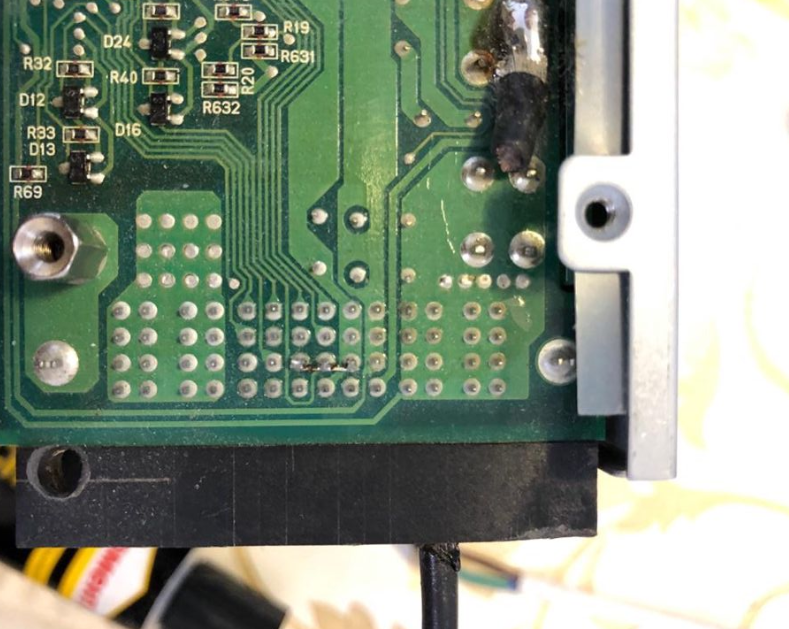

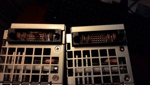

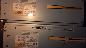

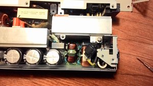

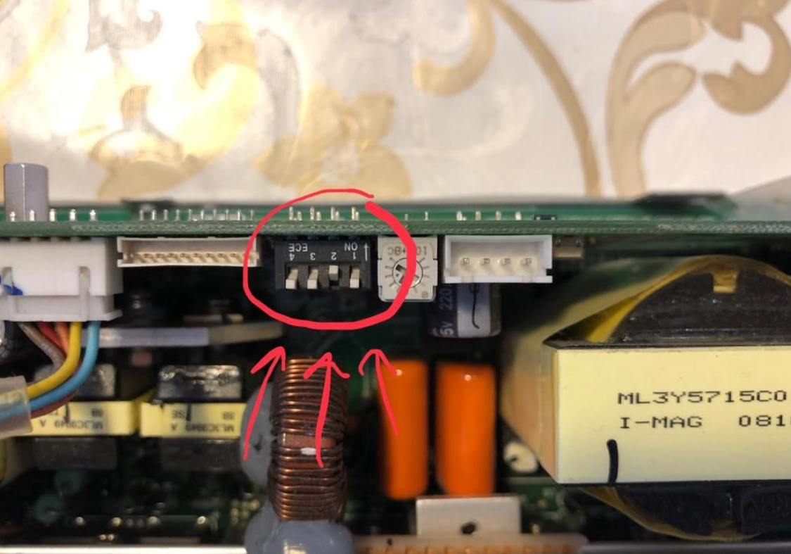

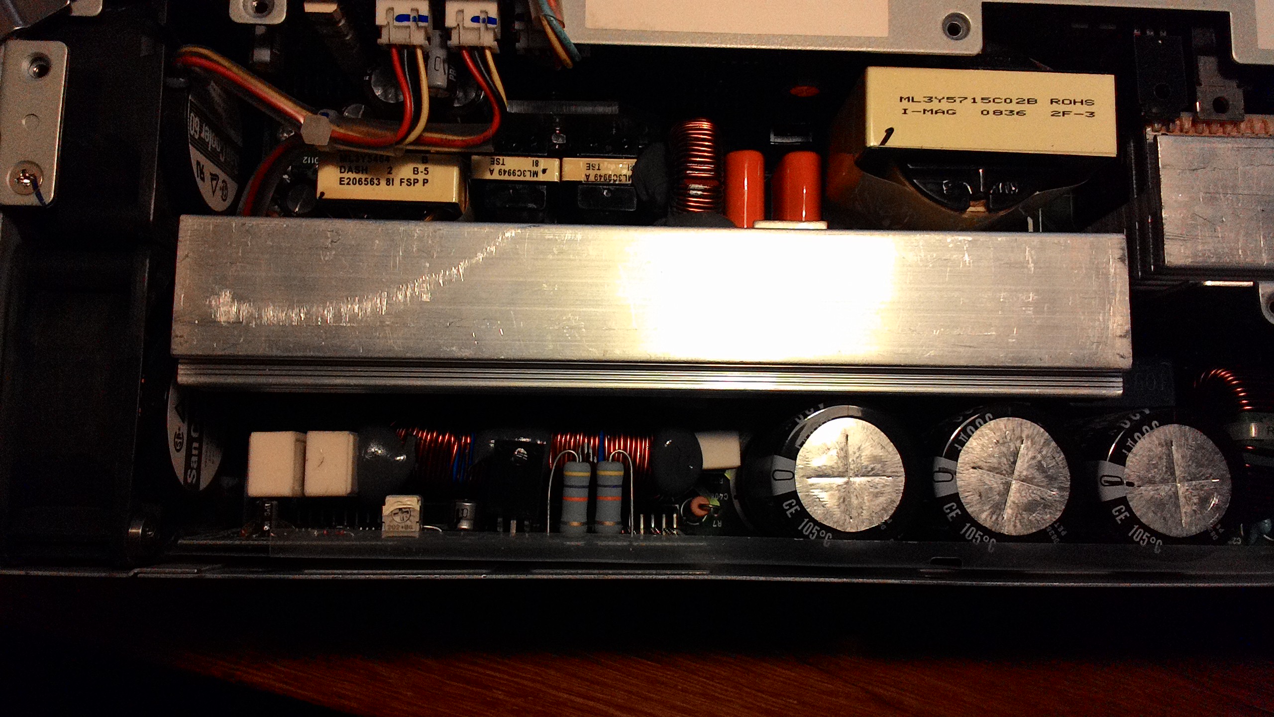

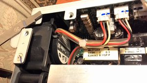

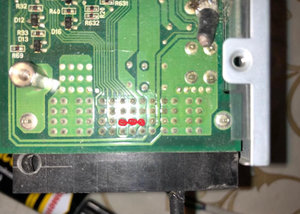

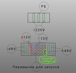

приобрёл два серверных блока питания Fuji 48В 40,6А + 12В 4А 2000 ват, теперь делюсь информацией которую надыбал, вдруг кому пригодится..! брал их на директе, внутри и снаружи блоки как новенькие, пыли вообще нет, видимо работал в чистом помещении или работал не долго.....запустился без проблем, всунул медную фольгу между 3 мя контактами и поехало, так что не надо делать перепайку...вентиляторы запускаются на все обороты, шумят не сильно (в моём понимании)... так как полной нагрузки блок не испытывает, думаю можно скорость вентиляторов уменьшить на половину, но как это сделать пока не выяснил..что выяснил - на борту имеется дип переключатель, если его не трогать, то блок будет выдавать 17 ампер ... если переключить как на фото, то будет шарашить на полную ...пока вся информация
если есть информация , по этим блокам , размещайте её в этой теме ! :eat:

Пробовал регулировать выходное напряжение? Какое минимальное и максимальное?

evgenymcp писал(а):Пробовал регулировать выходное напряжение? Какое минимальное и максимальное?
нечем померить...пока открутил на минимум...если крутить на максимум, то блок уходит в ошибку (загорается жёлтый диод )
