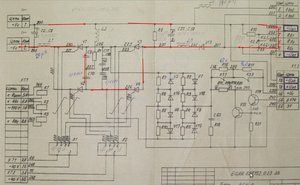

в шапку темы добавляю ссылки
в частности генератор ГКИ-300-200А
Выделение.jpg (21827 просмотров) <a class='original' href='./download/file.php?id=9826&sid=182e3371aabbbbc730bb10038d3a1996&mode=view' target=_blank>Загрузить оригинал (78.52 КБ)</a>

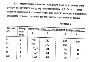

силовая часть здесь состоит из двух частей :
низкочастотной БСН (8 и 22 кгц) и
высокочастотной ПС (44 , 88 , 200 кгц)
амплитуда тока в разных режимах:
Выделение(006).jpg (21783 просмотра) <a class='original' href='./download/file.php?id=9871&sid=182e3371aabbbbc730bb10038d3a1996&mode=view' target=_blank>Загрузить оригинал (57.92 КБ)</a>

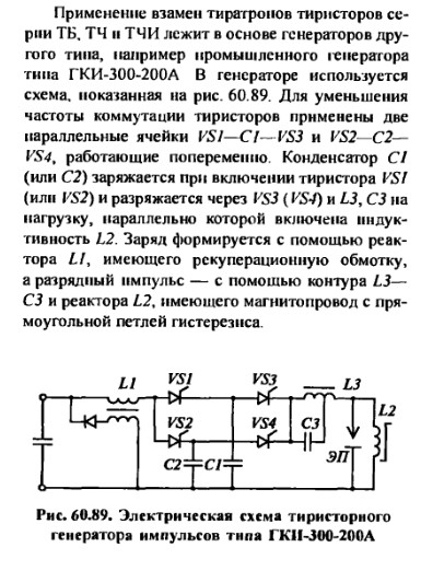

Низкочастотный (БСН) построен на 4 тиристорах , которые управляются задающим генератором(вот его по моему
можно сделать "посовременней")
Выделение(005).jpg (21783 просмотра) <a class='original' href='./download/file.php?id=9872&sid=182e3371aabbbbc730bb10038d3a1996&mode=view' target=_blank>Загрузить оригинал (195.87 КБ)</a>
пары тиристоров работают поочередно,каждый раз перезаряжая группу конденсаторов:
Выделение(004).jpg (21783 просмотра) <a class='original' href='./download/file.php?id=9873&sid=182e3371aabbbbc730bb10038d3a1996&mode=view' target=_blank>Загрузить оригинал (178.25 КБ)</a>
индуктивности L1 и L3 (если я правильно понял) служат для закрытия тиристоров после заряда .

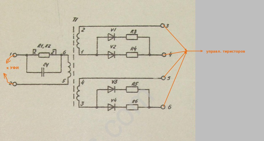

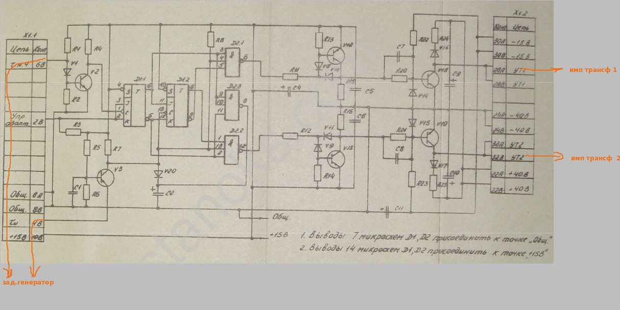

импульсные трансформаторы:
Выделение(007).jpg (21773 просмотра) <a class='original' href='./download/file.php?id=9881&sid=182e3371aabbbbc730bb10038d3a1996&mode=view' target=_blank>Загрузить оригинал (60.23 КБ)</a>

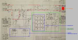

схема согласования задающего генератора с силовой схемой:
Выделение(008).jpg (21773 просмотра) <a class='original' href='./download/file.php?id=9883&sid=182e3371aabbbbc730bb10038d3a1996&mode=view' target=_blank>Загрузить оригинал (132.22 КБ)</a>
получается при наличии задающего генератора вышепоказанные
три блока составляют выходной блок до 22кгц (в реальном изделии)
с соответствующими токовыми режимами

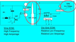

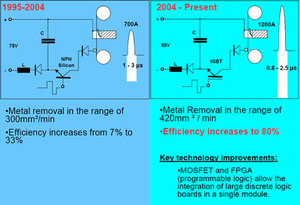

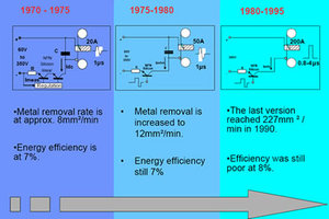

Напомню последние данные по картинкам от aftaeva:
резка = 0.8-2.5мкс ток 1200А форма простая
прошивка = 0.4-7500мкс 120А форма хитрая
Все это известно с 90-х годов.
ГКИ-300 на 300А выдает не менее 3мкс, нет смысла с ним заморачиваться, на транзисторах попроще будет.
Т.е. прошивка сложнее, диапазон больше, а ток не показатель в принципе.
Более продвинутый, чем ГКИ-300, советский генератор 01-Э123(для проволоки) сделан на транзисторах(как ШГИ), имеет меньшую длительность импульсов(от 1мкс), и состоит из НЕСКОЛЬКИХ, включенных паралельно силовых модулей(как ШГИ). Ток регулируется включением нужного! КОЛИЧЕСТВА модулей.
Значит генератор для прошивки, элементарно может быть использован для резки!
С генератором все до безобразия просто.
Каждый его делать будет по разному, по своему вкусу, возможностям и требованиям.
Принцип построения генератора один, и это никак не изменить, а схемы можно обсуждать, если есть такое желание, - у кого лучше, навороченнее. Разумеется люди могут выкладывать свои наработки для того что-бы другие не наступали на те-же грабли.
Скрывать здесь абсолютно нечего. Другое дело что многие не хотят что-либо делать, ждут что кто-то все сделает, настроит, проверит и выложит, а они(те кто в результате обсуждений на форуме сделали что хотели) просто теряют интерес к форуму и уходят по английски.
