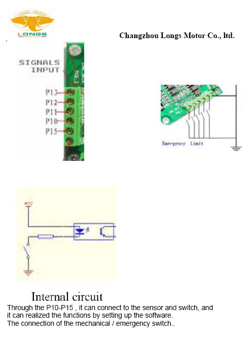

китаец дал вот такую картинку:
на имеющейся плате опторазвязки 5 входов от датчиков, нужно будет параллелить их средствами ЕМС2?
Плата шла в наборе с ШД и драйверами, я понимаю, что она не кошерная, может тогда и не заморачиваться и сразу взять плату с большим количеством входов-выходов и с 0-10 В для шпинделя?

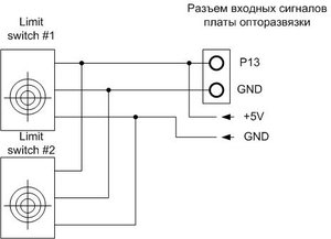

Re: Подключение индуктивного датчика к breakoutboard
как вариант - вот так. Логику работы ЕМС2 определить можно при настройке пинов.
0-10В на шпиндель конечно полезно, но все лимиты и home можно спокойно на 1 пин запихать и все будет работать. Единственный недостаток не будет видно на экране какая из осей вышла ха предел, но это и так будет видно на датчиках. Ну и еще хоуминг придется делать последовательный, т.е. не оси будут не все вместе home искать, а будут по очереди искать свои датчики, для оператора будет выглядеть также - нажать кнопку все в дом.

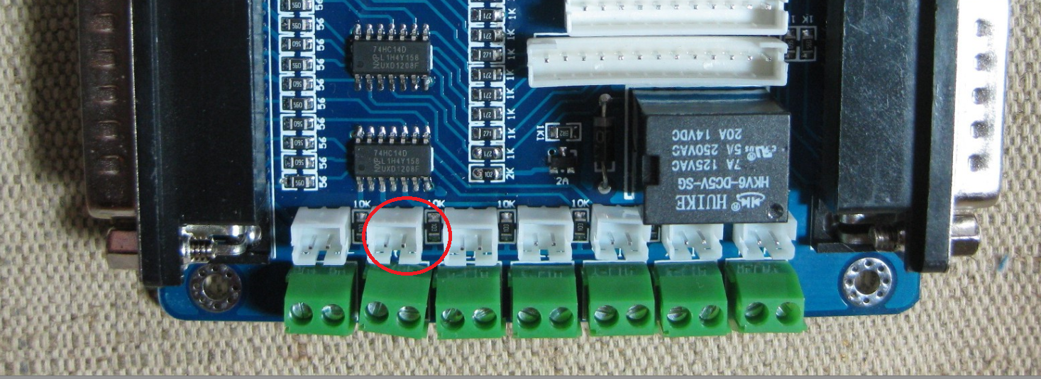

Всем Привет.
Подскажите как будут работать такие датчики http://www.ebay.com/sch/i.html?_nkw=Ind ... &_from=R40
с этой платой http://www.ebay.com/itm/4-Axis-CNC-USB- ... 3f2d6fb984
инструкция к плате http://narod.ru/disk/59045822001.af2684 ... l.pdf.html
Вопрос возник из-за того что все датчики работают от 6-36 вольт
Можно подключить датчик на прямую к плате без доп. питания и развязок???
И какой тип датчика лучше ставить для позиции HOME
Заранее спасибо за ответ.
Подключал по наводке Афтаева с питанием датчика от 5В - работает нормально.gerka писал(а):Можно подключить датчик на прямую к плате без доп. питания и развязок???
