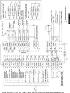

Добрый день всем! У меня есть 4 серва комплекта panasonic minas a5 400w. Подскажите как правельно подключить 50 пиновый разъем. Сервы подключены по степ дир к высокоскоростому входу. Я не знаю как грамотно подключить остальные пины через е стоп и настроить их в программе mycnc. Серва on я замыкаю на минус питания 24в. Еще очень хочу сделать home по метке энкодера. Конроллер у меня et 7 под прогу mycnc.

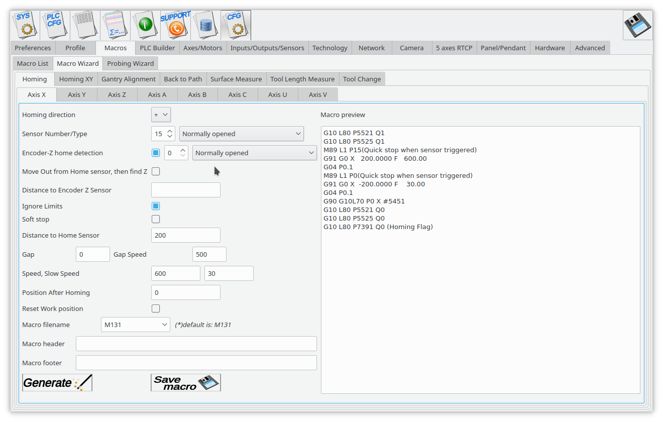

Вам уже подробно ответили по подключению тут
Хотелось бы знать о результатах.
Если да, то надо в том же диалоге макро-визарда для хоуминга поставить галку определения по Z-метке, задать номер входа, куда подключена метка и перегенерить макрос.
Хоум без метки энкодера уже получился?Sashalex24 писал(а):Еще очень хочу сделать home по метке энкодера.

Это я все понял. Я имел ввиду как правельно подключить к контроллеру пины от сервы. Выходит один с открытым коллектором а другой gnd. Я хотел уточнить к входам оптопары подтягивается источник  на 24в. Этот же источник подключен и к питанию сервапаков. И Я подведу два пина от сервапака активный коллектор и gnd. GND получется окажется на минусе 24в. Что может быть не так?

Александр - если верить схеме - там должен быт диференциальный передатчик. соответственно к обычному степ-диру не подключить. нужна плата преобразователь.

Не надо преобразователь - на схеме хорошо видно как именно устроены входы и рядом нарисован вариант подключения без всяких преобразователей.Hanter писал(а):Александр - если верить схеме - там должен быт диференциальный передатчик. соответственно к обычному степ-диру не подключить. нужна плата преобразователь.

Я так понял для метки энкодера нужен 19 и 13 пин? И их надо завести на вход датчиков контроллера mycnc et7?

Вместе с 19 лучше использовать 25 пин. GND на 13 и 25 немного разные, но для простоты их можно объединить, лучше вблизи mycnc или прямо на ней.

Подучается так: Я беру 19 пин с открытым коллектором и 13 пин соединяю с 25 на самой плате контроллера et7 на вход концевых датчиков? А как быть с питанием самой оптопары контроллера et7? У меня блок питания 24в подключен к питанию серв и он же будет подключен к питанию оптопар концевиков контроллера. Минус блока пересекается с пином 13 и 25 gnd. Может что то произоити? http://docs.pv-automation.com/_detail/h ... Amycnc_et7UAVpilot писал(а):Вместе с 19 лучше использовать 25 пин. GND на 13 и 25 немного разные, но для простоты их можно объединить, лучше вблизи mycnc или прямо на ней.

Используйте этот-же БП.

Я понял спасибо. Еще хотел уточнить по схеме от сервы gnd и минус блока питания разные пины. Если Я их соеденю не нарушется гальваническая развязка по питанию и входу?

Развязка чего именно от чего?
У a5 входы и выходы развязаны от всего остального.

Я имел ввиду если Я на контроллере et7 минус и gnd совмещу в один пин. Это будет критично что земля энкодерной метки и минус блока пиьания подключеный к серве замкнутся? Я одним блоком 24в буду питать концевики контроллера и логику сервапака. 13 пин и 25 соеденю с com-

У входов step/dir сервы есть своя отдельная земля, выведенная на 13 пин. У энкодерных выходов тоже своя отдельная земля, выведенная на 25 пин. Если вам надо, чтобы они были замкнуты и подключены к -24В, то замыкайте подключайте.
На схеме подключения серводрайвера внутреннее устройство входов и выходов очень подробно и точно нарисовано.

Все понятно 25 пин и минус блока пипания 24в com - замыкаю между сабой. Спасибо.
