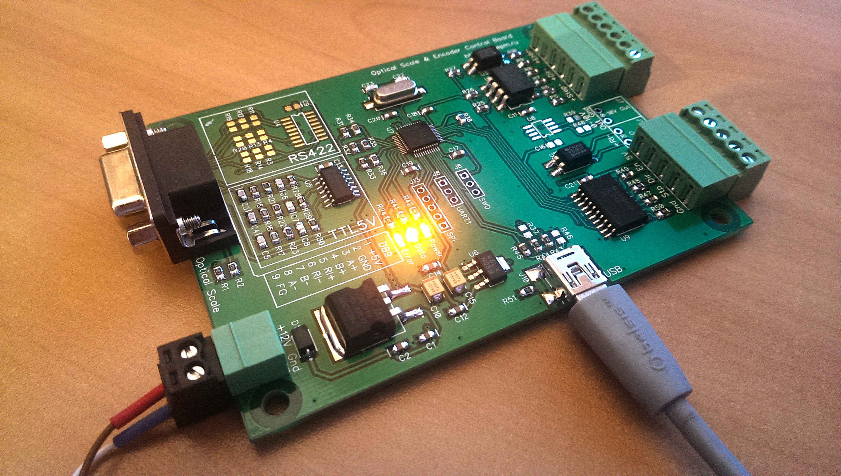

Меня в последнее время все чаще просят сделать такое устройство.
Видимо, буду делать. Но после того, как куплю пару линеек для себя, иначе будет очень сложно проверить устройство в работе.
Диапазон рабочих частот - до 5 МГц (в отличии от китайских блоков на 80 кГц). Можно и больше, но нужно ли?
GPL не будет.

Внешний вид устройства:
2016-10-03 00-02-22.JPG (18750 просмотров) <a class='original' href='./download/file.php?id=103565&sid=6e73b285419c6571bbe8eef7251411b7&mode=view' target=_blank>Загрузить оригинал (1.27 МБ)</a>

UPD2: Устройство готово, работоспособно.
