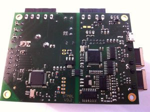

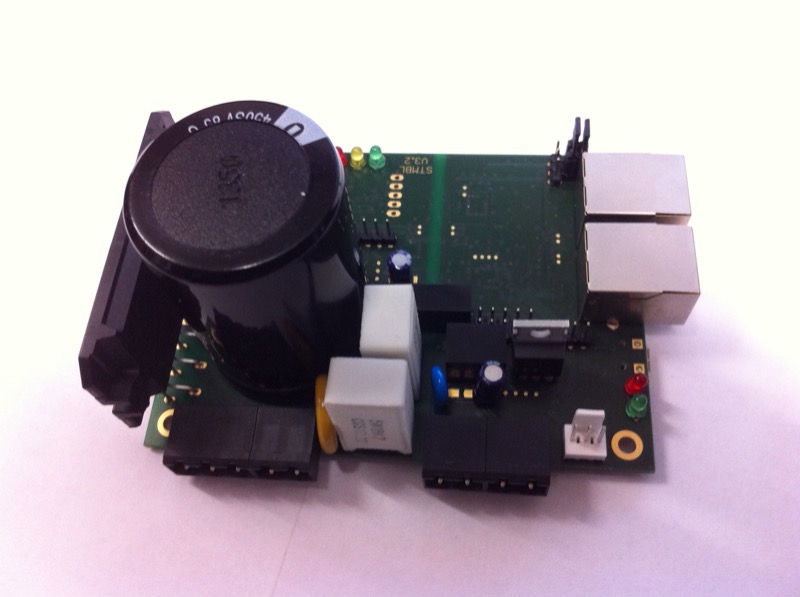

Сообщение nkp »
1.jpeg (5180 просмотров) <a class='original' href='./download/file.php?id=69417&sid=901a88e640e23af4de8a1b8ff8037883&mode=view' target=_blank>Загрузить оригинал (70.71 КБ)</a>
2.jpeg (5180 просмотров) <a class='original' href='./download/file.php?id=69418&sid=901a88e640e23af4de8a1b8ff8037883&mode=view' target=_blank>Загрузить оригинал (127.51 КБ)</a>
парни из Германии(основные разработчики) работают над открытым
проектом драйвера для AC сервомоторов (пока до 1 кВт 320В)
https://github.com/rene-dev/stmbl
пока всё на начальном уровне - но некоторые результаты уже есть: в архиве схемы(KiCAD , игл , PDF) и PCB...
сила реализована на модуле:
iramx16up60b_1.pdf
(452.43 КБ) 750 скачиваний
(по моему самая дорогая деталь)
в проекте "каким то боком" реализован принцип HAL из Linuxcnc))
также(насколько позволяет понять моя непрофессиональная подготовка)) используется два STMа ,
для гальванической развязки(??)
кроме вики на гитхабе инфы очень мало,хотя проект активно разрабатывается...

Смелые люди. Фазный ток напрямую не измеряется. В обратную сторону при торможении и смене направления не контролируется вообще. Не, смещение нашел. Таки меряют и в обратную сторону. Но всеже не фазный.

VitalikD писал(а):Смелые люди. Фазный ток напрямую не измеряется. В обратную сторону при торможении и смене направления не контролируется вообще.
насколько я понял из общения - этот вопрос будет впоследствии решаться...
там уже несколько ответвлений в проекте,дальше будет "больше")
