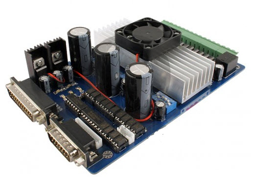

модель HY-TB3DV-M общий план (11688 просмотров) <a class='original' href='./download/file.php?id=5341&sid=35ae7a42ae79c44555f2c6ec03c95165&mode=view' target=_blank>Загрузить оригинал (38.76 КБ)</a>
сделана на микросхемах фирмы TOSHIBA TB6560AHQ

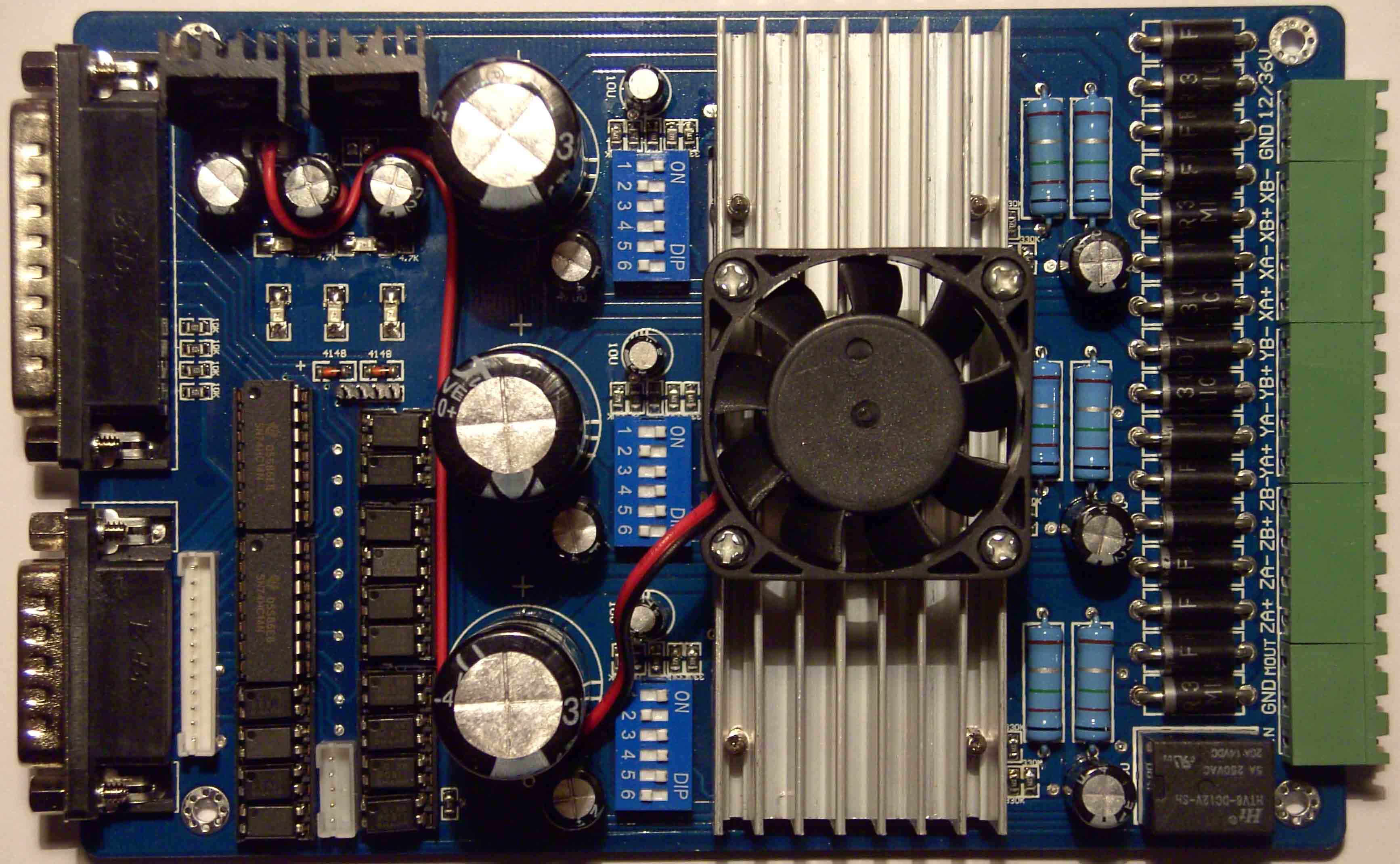

HY-TB3DV-M крупный план сверху<br />можно рассмотреть надписи на плате и ждамперки (11688 просмотров) <a class='original' href='./download/file.php?id=5342&sid=35ae7a42ae79c44555f2c6ec03c95165&mode=view' target=_blank>Загрузить оригинал (314.88 КБ)</a>

aftaev писал(а):Вот еще одна чудо плата
у меня она 2 дня назад сгорела. :cry:
Выгорели все 3 микросхемы. Боюсь что там с LPT портом - живой, али нет... :eh:
Включил БП и в linuxcnc как обычно нажал "влево" для вращения оси - а станок не шевелится и запах паленой пластмассы усиливается и усиливается...
Причину так и не выяснил. Прозвонил провода к двигателям - нигде не замкнуто.
Побелка не сыпалась, в комнате нет повышенной влажности, далеко расположено от пыли создаваемой станком, подключения двигателей не менял, да и вообще электронику, переключатели и даже настройки ПО не трогал... единственное - не включал его месяца полтора, т.к. переделывал станок. Впервые включил после долгого перерыва и на тебе. Пылью немного припал, а так ничего...
Не знаю на что и грешить...

master_70 писал(а):у меня тоже сгорела но одна ось...
мой друг, который шарит в электронике, прозвонил и сказал, что вероятно сгорели все 3 микрухи,
и некоторые другие элементы, хотя явно сгорела только одна...
сгоревший контроллер на TB6560AHQ (11726 просмотров) <a class='original' href='./download/file.php?id=5316&sid=35ae7a42ae79c44555f2c6ec03c95165&mode=view' target=_blank>Загрузить оригинал (389.29 КБ)</a>
