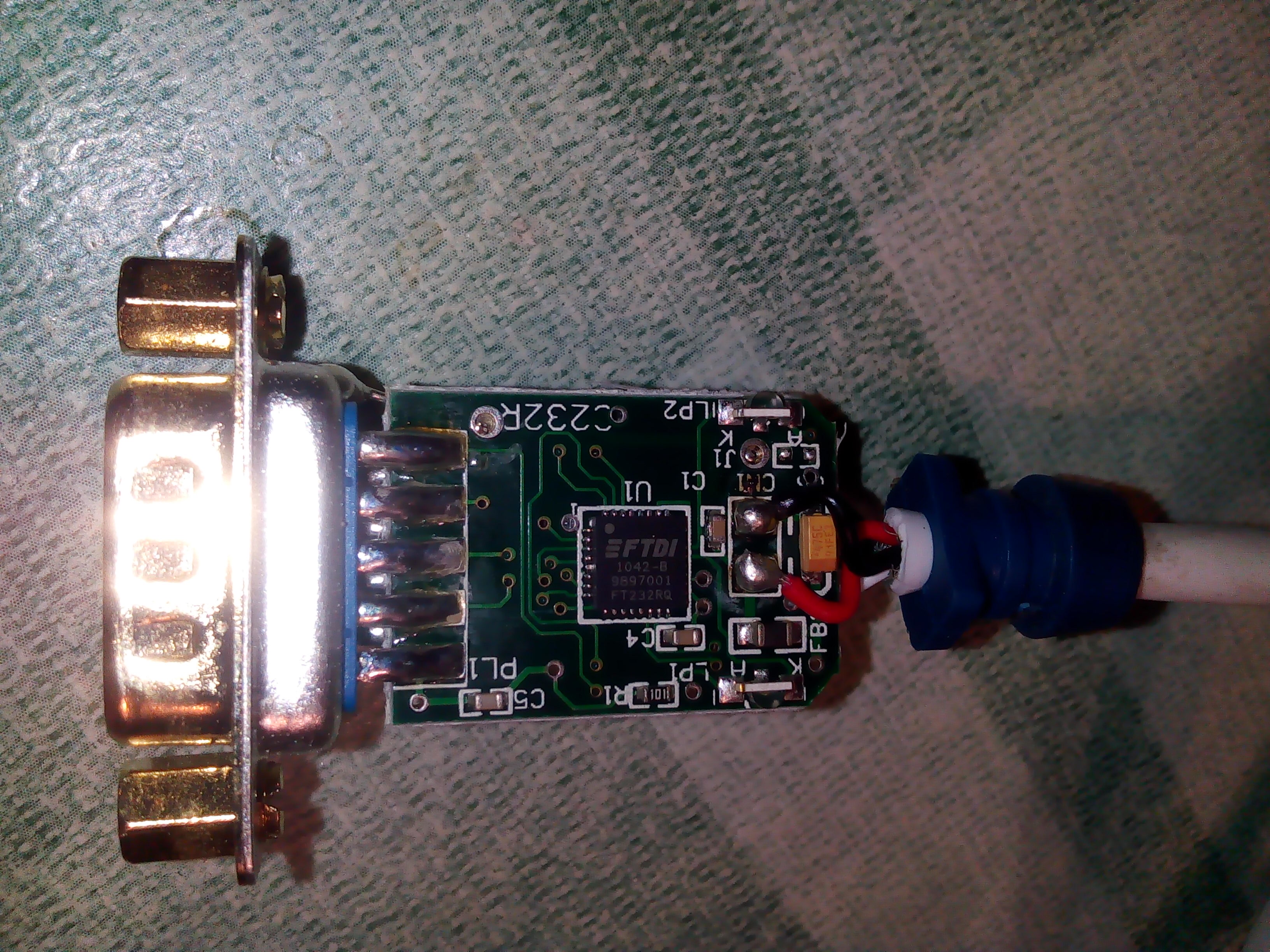

Здравствуйте все! Давно почитываю форум и вот случай "заставил" присоединиться. Чему я очень рад)
Хочу подключиться к шаговому драйверу leadshine em806 для его настройки. Но вот незадача) Сижу на линуксах. Поэтому у меня в распоряжении только нетбук с виндой и естественно там нет com-порта. Сначала просто пытался подсоединиться шнурком на базе pl2303, но как потом догадался, уровень сигнала не тот на выходе. Поэтому состряпал шнурок на базе pl2303 и max232. Шнурок работает. Если подключить два компа: один конец в usb, а второй в полноценный com-порт, то через терминал данные отлично пересылаются. Разьем rj12 тоже сто раз перепроверял. Но protuner так и выдает ошибку подключения. Хотя во время попытки подключения, судя по диодам на шнурке, драйвер что-то отвечает на запрос. Микропереключатели на драйвере все в "on". Поддержку китайских шрифтов, как советуют на просторах интернета, установил
Если больше идей не будет, придется искать комп под винду)

Еще и COM порт там должен быть. Были случаи, когда три страницы обсуждений и только на последней выясняется, что используется переходник USB-RS232. А это не одно и то же.

Все так говорят А в чем конкретно различия, влияющие на работоспособность? Уровень сигнала у меня точно соответствует. Если знать причину, то можно будет ее решить)shalek писал(а): USB-RS232. А это не одно и то же.

Пользуюсь таким "переходником": http://www.moxa.com/product/nport_5150.htm
Проблем нет. Подключаюсь и к частотникам, и к сервоприводам.
Настройки порта смотрите.

Вот я тоже об этом подумал. Но какие настройки нужно делать? не встретил пока конкретные указания в интернете. По идее protuner сама настраивает порт. Кроме выбора порта в ней других настроек нет.ukr-sasha писал(а):Настройки порта смотрите.

Я бы в настройках самого порта в системе попробовал уменьшить скорость передачи, и перебрал бы режимы.
Rx на драйвере должен быть соединен с Tx в переходнике. Надеюсь у вас так?

Разумеется) Более того, регулярно проверяю: а правильно ли я соединил) Пробовал в системе настройки менять -не помогает. Так же пробовал программу protuner от других драйверов leadshine. Судя по светодиодам, явно обмен информацией идет, но не подключается.

Нашел в закромах старый добрый pentium2 уже с виндой) Связь с контроллером установлена))) Но не сразу. Номер порта в винде и номер порта на задней панели системника не соответствовали
Попытки задействовать usb шнурок пока не оставил, очень интересно, чего не хватает ему))) Есть программ realterm. И при подключении шнурка в com порт,она показывает что активен пин DSR. А у шнурка usb-rs232 его нет. Но я его активировал припаяв землю к 9-й ножке pl2303. Сигнал появился, но пока все-равно не конектится) У pl2303 много еще возможностей. Она полностью может эмулировать com порт. Понять бы чего не хватает и можно было бы это сделать на ней, думаю.

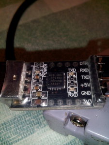

Re: Подключение к Leadshine em806 через rs232
http://prolificusa.com/files/DS_PL2303TA_d20120504.pdf
здесь на 12 странице есть настройки вслучае если вы поставите внешнюю EEprom.
с ней функционал этой микрухи поболее будет

и еще. там в лидшайне стоит max232 по входу. так что я думаю надо такую же поставить после pl2303 что бы согласовать уровни.
там -12 +12 вольт.

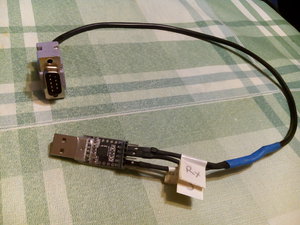

ну и на последок USB-RS232 переходники) здесь поподробнее (но тут нужен любой ПК с USB)

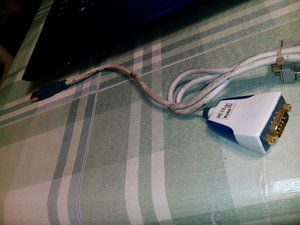

был в наличии вот такой самый простой китайский переходник Не проканал, связи нет.

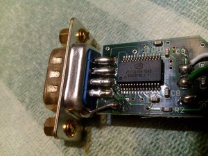

Дальше нашел такой , на 100 руб дороже) уже две микрухи С этим переходником все прекрасно работает и настраивается.
В моем случае меня устраивают 4 и 6 способ)
