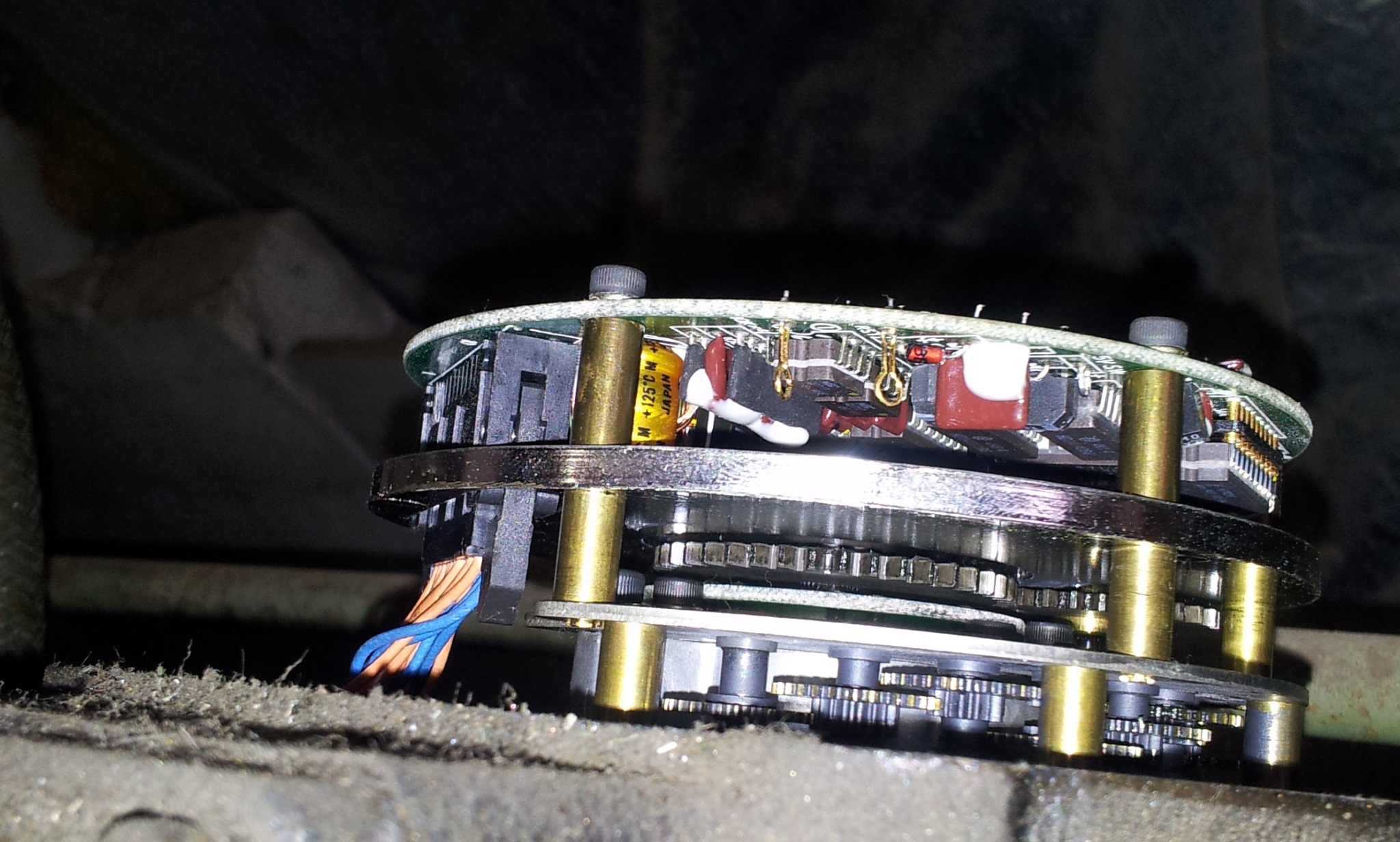

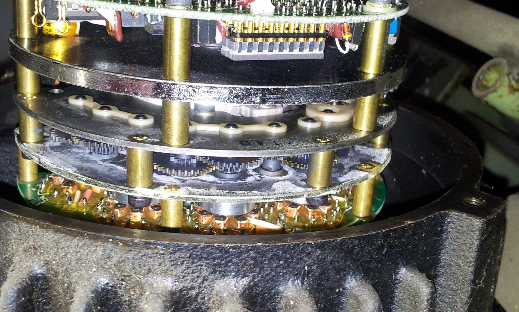

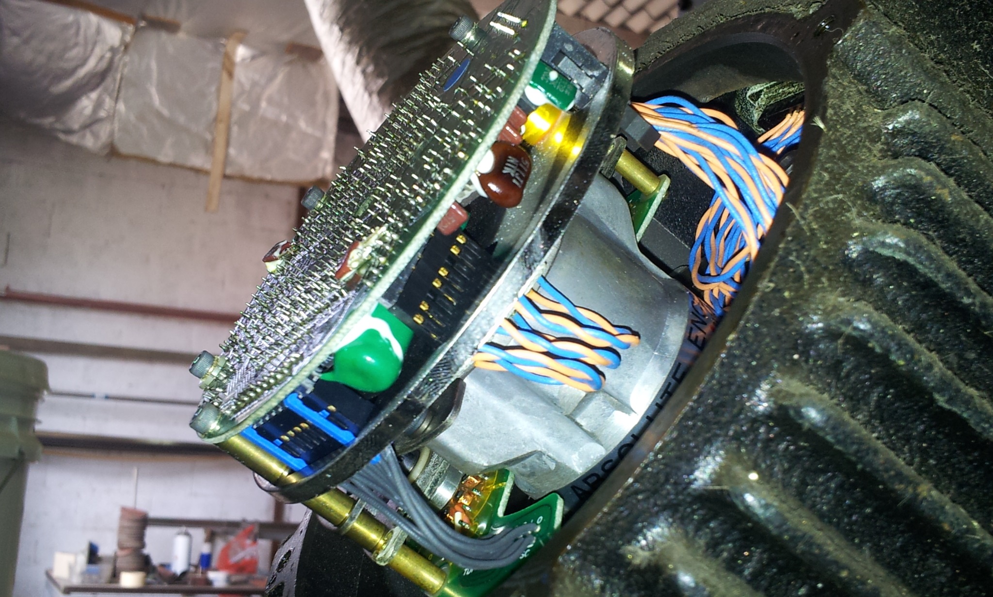

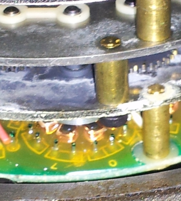

ну собсно вот он ;)

эт какое то порно на тему абсолютного что ли ???

ага.
я его когда первый раз вскрыл... сам прифигел малость :hehehe:

А сколько в нем этих, как их, индуктивных энкодеров? (цветочков по восемь катушек)

5

ну так че? есть мысли, как эта фиговина может отслеживать положение, без внешнего питания? :thinking:

Самое интересное в этой фиговине на фотке не отображено. Обычно эти счетчики что на фото считают полные обороты, а вот в пределах одного оборота работает энкодер на стекле (на фото вероятнее всего закрытый боченок). Так вот он может быть обычным инкрементальником, и тогда чтобы станок понял свое положение после включения нужно проехать в пределах одного оборота ШВП, пока на нуль-метку не наткнешься, тогда он берет абсолютную координату с точностью до шага винта из этих 5 счетчиков, а уточняет ее по нуль метке на стекле.
Либо если он НУСТОПУДОВОКЛЯНУСЬНИЗНАЮКЕМ сразу после включения и опа - знает точную абсолютную позицию, то возможно они воткнули туда стекло с кодом Грея на полный оборот в хорошей разрядности. тогда из этого стеклобокса должен нифиговый такой жгутик проводов выходить...

Нет там никаких оптических шкал. Принцип как у механического счётчика на несколько разрядов, только барабанчики не циферки показывают, а железочкой у катушечек индуктивность меняют...

Вот тоже была мысль, но как с точностью младших разрядов тогда? Там же разрешение нефиговое нужно...

Это настоящий абсолютный многооборотный энкодер, которому питание не нужно.
Специальный кодовый диск + счетчик оборотов с механическим делителем.
http://www.skbis.ru/index.php?p=16
Я когда-то к LinuxCNC подключал абсолютный энкодер, только линейный с магнитной шкалой. Подносишь датчик к ленте - появляются показания. Без всяких батареек :)

Именно. Там и есть пучок проводов. Разрядов этак 14-16.
Ну а дальше уже упаковываем в последовательный протокол, хотя в то время могли еще не упаковывать...
Nick писал(а):Т.е. максимум 32000 разрешение...
Это только индикатор оборотов. При шаге винта 10мм хватит на 320 м перемещения :) Плюс дискретность 14-16 разрядов в пределах одного оборота.
