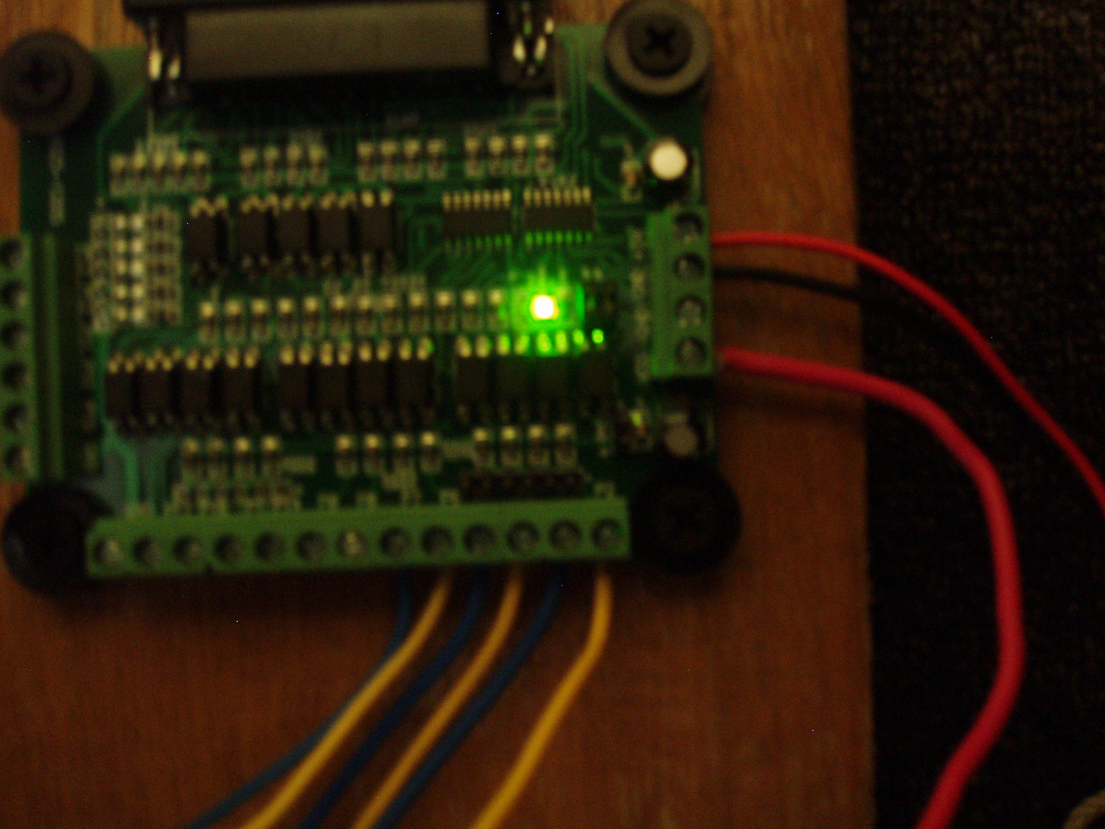

Добрый день друзья))Помогите ,не могу запустить схему ,собрал уже несколько схем на выходе нуль((Даю ссылку:
Комутация DB25-1205.png (5754 просмотра) <a class='original' href='./download/file.php?id=15443&sid=04ed290c2b2b53061e5ee3e839ae6752&mode=view' target=_blank>Загрузить оригинал (539.97 КБ)</a>
wantai wiring.pdf
(8.97 КБ) 760 скачиваний
это собрано по другой схеме) (5740 просмотров) <a class='original' href='./download/file.php?id=15454&sid=04ed290c2b2b53061e5ee3e839ae6752&mode=view' target=_blank>Загрузить оригинал (890.62 КБ)</a>
P1013403.JPG (5740 просмотров) <a class='original' href='./download/file.php?id=15455&sid=04ed290c2b2b53061e5ee3e839ae6752&mode=view' target=_blank>Загрузить оригинал (910.57 КБ)</a>
P1013410.JPG (5740 просмотров) <a class='original' href='./download/file.php?id=15456&sid=04ed290c2b2b53061e5ee3e839ae6752&mode=view' target=_blank>Загрузить оригинал (886.82 КБ)</a>
P1013413.JPG (5740 просмотров) <a class='original' href='./download/file.php?id=15457&sid=04ed290c2b2b53061e5ee3e839ae6752&mode=view' target=_blank>Загрузить оригинал (889.67 КБ)</a>
P1013414.JPG (5740 просмотров) <a class='original' href='./download/file.php?id=15458&sid=04ed290c2b2b53061e5ee3e839ae6752&mode=view' target=_blank>Загрузить оригинал (894.26 КБ)</a>
P1013415.JPG (5740 просмотров) <a class='original' href='./download/file.php?id=15459&sid=04ed290c2b2b53061e5ee3e839ae6752&mode=view' target=_blank>Загрузить оригинал (896.94 КБ)</a>
эта схема собрана по другой схеме)Вот ещё одна схема которую прислали Китайцы))

Вроде как надо объединить минус от бп на 5 вольт и бп для моторов.

Игорь писал(а):эта схема собрана по другой схеме)Вот ещё одна схема которую прислали Китайцы))
последняя должна быть рабочей
драйвера стоят на удержании когда подключаете?
лучше енабле раскидать на разные пины вон их сколько свободных
в драйверах опто развязка стоит входное сопротивление низкое достаточно а тут еще паралельно сразу три драйвера

Сообщения: 11730
Re: не могу запустить схемуHQ860MA с DB25 и ШД Nema 34
Что-то мне не нравится розовый провод от разъема VDD платы.
Он случай но не на плюс питания драйверов уходит?
Питание драйверов и остальную схему никак нельзя связывать, а то погорит все вместе с компьютером.
У интерфейсной платы есть 2 цепи питания - одна для входной части, другая, для выходной.
Перемычки соединяют их вместе.

Да ,чёрный и красный с блока питания, 5Вол.а второй с платы с разьёма VDD идёт на все плюсовыё Dir/PUL/Tnbl кроме VDC там своё питани 60 вольт!
Сообщения: 11730
Игорь писал(а):Да ,чёрный и красный с блока питания, 5Вол.а второй с платы с разьёма VDD идёт на все плюсовыё Dir/PUL/Tnbl кроме VDC там своё питани 60 вольт!
Ну, если так, то наверное, нормально все.
Можно попробовать не плюс общий сделать, а землю. Может заработает?

Спасибо ребята))Всё запустил!!Движки отрабатывают))Теперь осталось купить уголки ,ролики и всё для механики)) огромное спасибо ))
Сообщения: 11730
Игорь писал(а):Спасибо ребята))Всё запустил!!Движки отрабатывают))
Стой, стой, стой!
Чего сделал то? Что не так было?
А то плохой конец у сказки получается!
