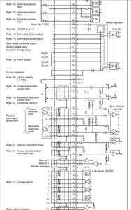

Здраствуйте. Воюю с сервой Sanyo, у которой дифференциальные входы. Скажите, можно ли подружить их с обычным сигналом Step через микруху MC3487?

MC3487 (аналоги SN75174, AM26LS31) – для передачи сигнала,думаю что самое оно....

Zampoteh писал(а):Здраствуйте. Воюю с сервой Sanyo, у которой дифференциальные входы. Скажите, можно ли подружить их с обычным сигналом Step через микруху MC3487?
Александр - вот тут готовая плата рабочая. http://www.cnc-club.ru/forum/viewtopic. ... &start=380

Благодарю. А схему нарисовать не затруднит? Я с дифф. драйверами вообще дел не имел.

Ну в принципе со схемой разобрался, заатра спаяю. Одно дичайше смущает, у сервы указаны входы forward и backward revolution pulse. Это проканает для степ/дир, или ище преобразование потребуется?

Сообщения: 3653
Re: как получить дифференциальный сигнал?
Не понятно только, что на схеме нарисовано: сигналы энкодера показаны как входы, а вот position command подписаны как входы, на деле нарисованы выходы... Или это схема интерфейса к серве, а не подключения самой сервы?

Спаял, заработало. Всем спасибо, особенно Алексею. Импульсы step идут с частотой 15 кГц.

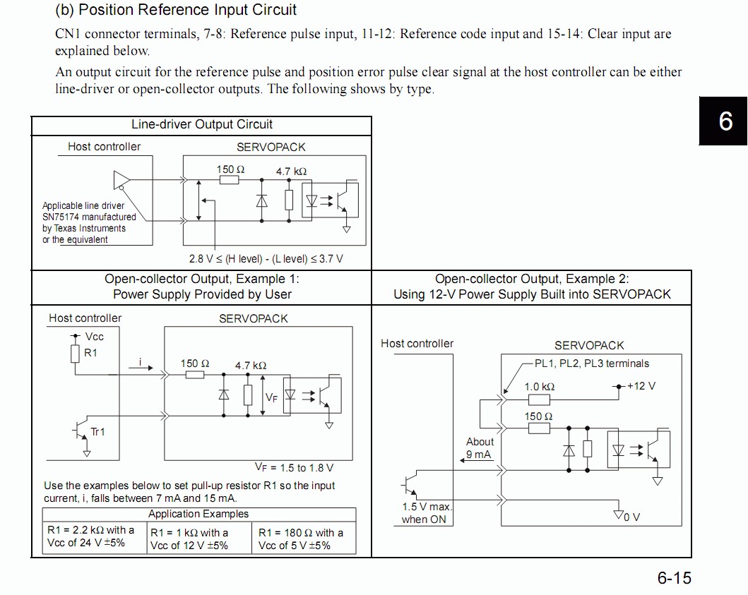

Дык третья понимает Только диф. У ней на входе дифприемник стоит. Я уже накалывался на этом. Стояла 2 сигма все работало, третью поставили и понеслось.. Доки читать иногда полезно.
Сообщения: 21923
Диффиренциальный вход работает от разницы потенциалов на его входах (вх.+ и вх.- для простоты) - потому он так и называется.
Например если сказано, что уровень лог.1 должен быть 3В или более, то не важно что и как подключать к входам, важно, чтобы эта разница потенциалов была достигнута. Например в данном случае совершенно корректно будет подать на вх.+ +1.5В и на вх.- -1.5В, или на вх.+3В и на вх.- 0В.
Разница между входами Sigma2 и Sigma3 запросто может оказаться в увеличении уровня лог.1 (лень проверять).
О требовании использовать дифф.сигнал для управления оптопарами: Тут надо внимательно смотреть схему подключения в мануале, а именно какие оптопары стоят на входе. Например вот в этом случае:
Дифф.сигнал совершенно необязателен, при подключении на вх.+ +3В и на вх.- 0В (прямая полярность на дифф.входе) светодиод оптопары будет светиться, а при подключении на вх.+ 0В(GND) и на вх.- +3В (обратная полярность на дифф.входе) сигнал "зашунтируется" через защитный диод. Т.е. в данном случае дифф. сигнал на входе не обязателен.
Однако если на входе будет стоять оптопара с двунаправленным светодом (например KP3010), то при подаче на такой вход дифф. сигнала она работать не будет - оптопара будет открываться сигналами и лог.1 и лог.0.
