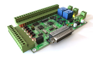

На данный момент актуальна вторая версия платы: http://www.cnc-club.ru/forum/viewtopic.php?f=41&t=10750
DSC_0521-2.jpg (16092 просмотра) <a class='original' href='./download/file.php?id=32983&sid=2b200381f43e6de4a8a431b6aa55f385&mode=view' target=_blank>Загрузить оригинал (1.4 МБ)</a>

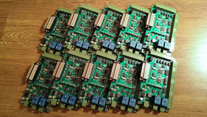

Сообщения: 11731
Re: StepMaster - Отзывы, Вопросы, Советы.
Собрал еще десяток плат.
Завтра протестирую.
2014-09-21 00-25-01.JPG (15842 просмотра) <a class='original' href='./download/file.php?id=33534&sid=2b200381f43e6de4a8a431b6aa55f385&mode=view' target=_blank>Загрузить оригинал (1.81 МБ)</a>
Кто ожидал - обращайтесь, отправлю.
