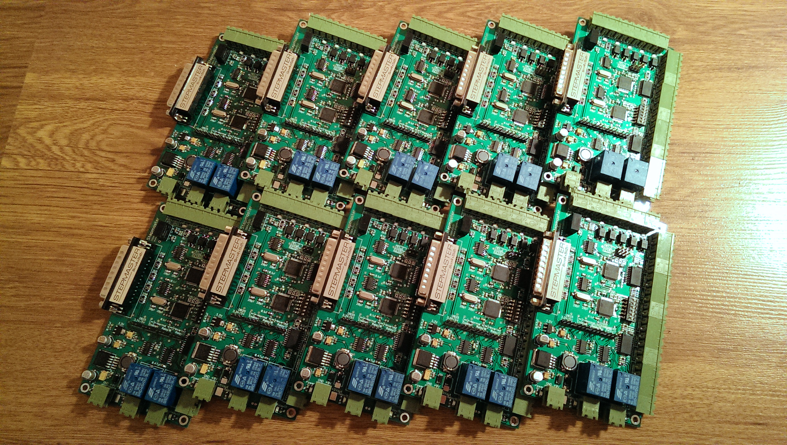

Собрал еще десяток плат.
Завтра протестирую.
2014-09-21 00-25-01.JPG (15664 просмотра) <a class='original' href='./download/file.php?id=33534&sid=75467b1d45de17a24dd476f61cb346f8&mode=view' target=_blank>Загрузить оригинал (1.81 МБ)</a>
Кто ожидал - обращайтесь, отправлю.
