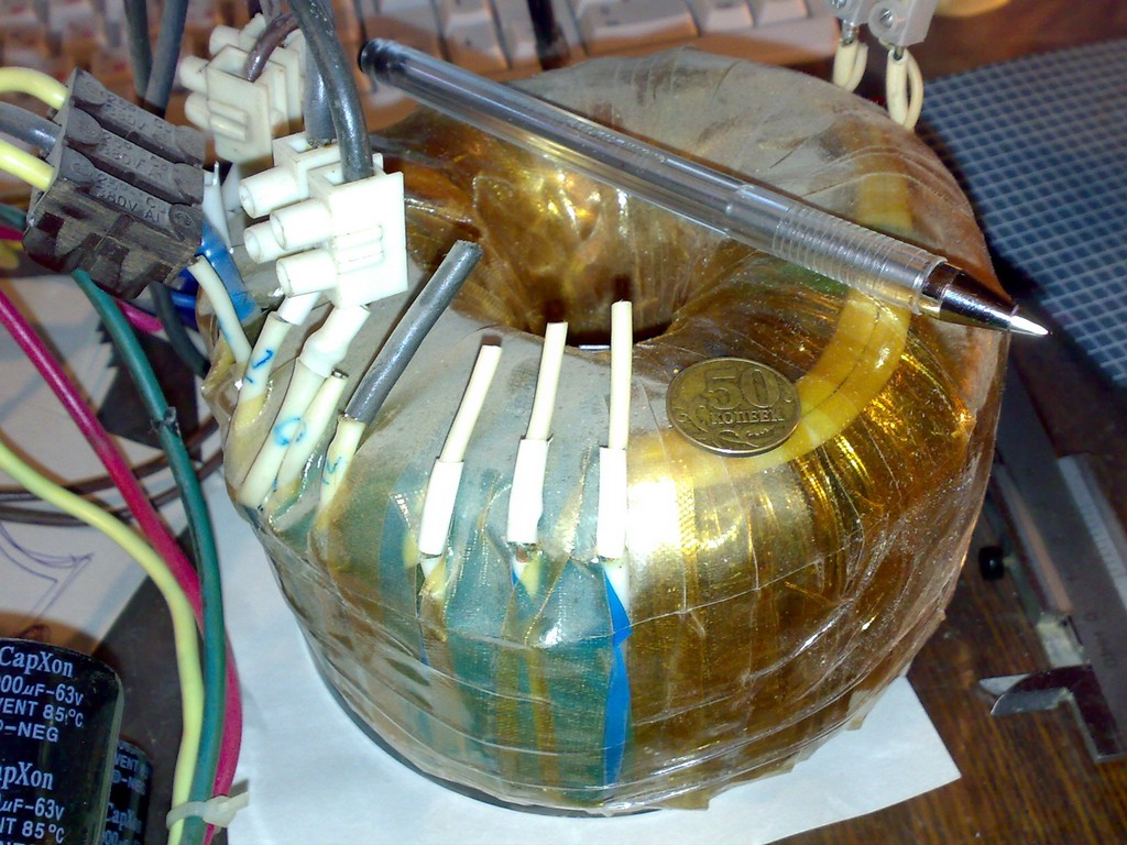

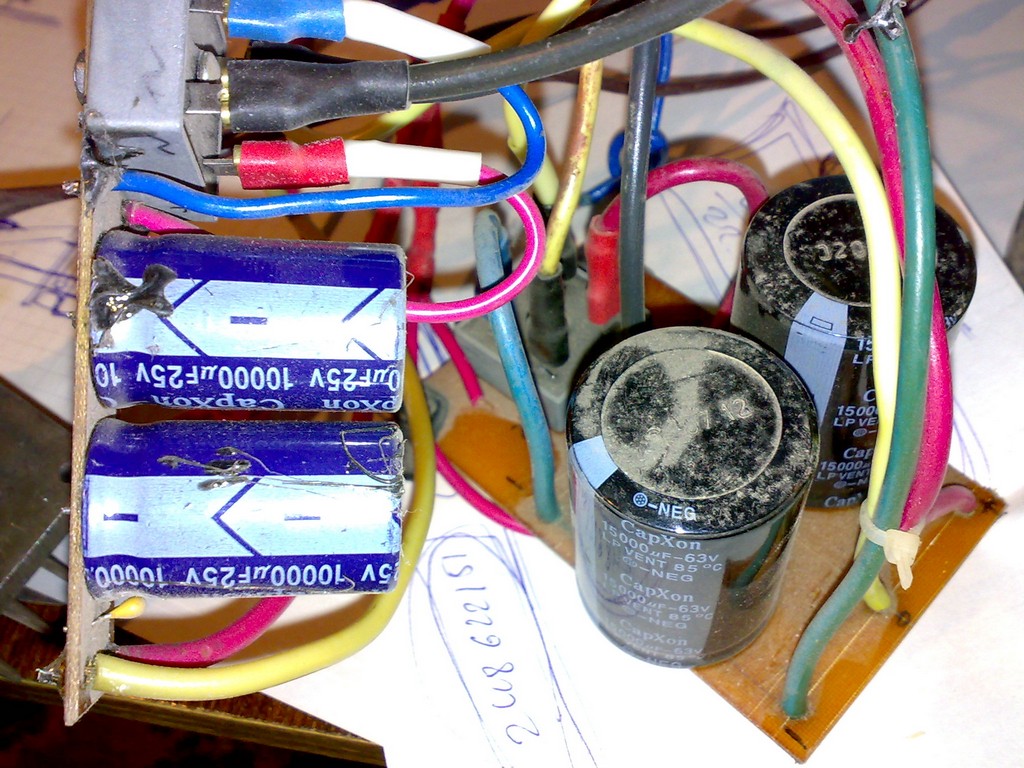

Схема простого БП на 24 В 3-5А 400-500Вт для CNC
Нужна схема простого БП на 24 В 3-5 400-500Вт. для станка ЧПУ.
хочу собрать из того что есть
имею: блок питания который делал для усилителя.
1. Ториодальный транс. самодельный здоровый(обмотки I- 0.5мм, II- 1.6мм). вопрос такой . сколько надо на выходе вторичной обмотки вольт? 2. кандеры 15000мфх63 2шт
3 выпрямител на 35А 2шт вобщем вот.
что еще нужно для БП??????

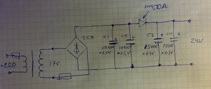

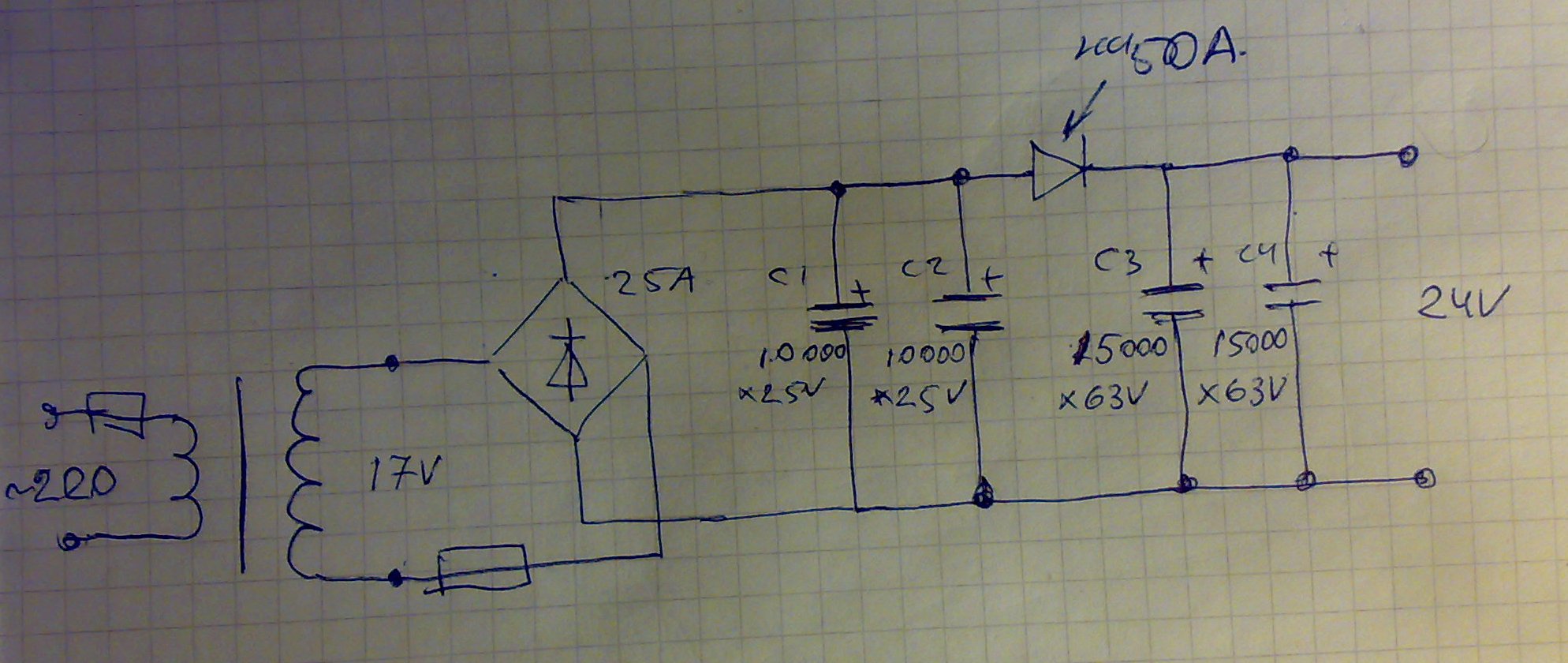

17 вольт переменки. После диодного моста и конденсаторов получится ~24 Вольт.master_70 писал(а):Нужна схема простого БП на 24 В 3-5 400-500Вт. для станка ЧПУ.
Для не стабилизированного больше ничего не нужно. Мощность будет зависеть от трансформатора. По внешнему виду ваш трансформатор может дать до 500 Ватт.что еще нужно для БП??????
Движкам пофигу на не стабилизированное напряжение.

Смотря что называешь стабилзировать. Транс + диодный мост + коденсаторы ставят для сглаживания, НО! конденсаторы нужны чтоб при торможении было куды собирать выделевшую энергию.master_70 писал(а):надо ли стабилмизировать напряжение . или хватит только выпрямить???

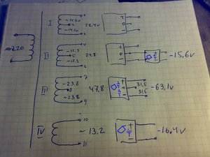

Нарисуйте схемку плиз, кто в электронике шарит
я поверхностно понимаю только что к чему.
помогите собрать из того чтоесть.
канкретно есть:
трансформатор ториодальный (по теме в верху на фотке),провода- первичная Ф0.5мм, вторичная Ф1.6мм.
высота тора 8см, диаметр 12см,внутренний примерно 6см
выпрямитель GDKBPC2510 =2шт, (вроде на 35А)
конденсаторы +15000mf-63V -2шт,
конденсаторы +10000mf-25V -2шт,
конденсаторы +2200mf- 25V -2шт,
кондерчики на 0,1mf -7шт
вот собственно и все.
вот типичная схема БП поправте если что не так нарисовал .
контролер работает от 12-36В 36 пиковое. рекомендуют 24В. и не менее 400ват

Re: Нужна схема простого БП на 24 В 3-5А 400-500Вт
1) Конденсаторы 0,1 смысла ставить в БП нет. Их ставят в непосредственной близости от входов питания у микросхем.
2) Напряжение конденсаторов должно быть более 30В. (35В, например) т.к. без нагрузки на выходе такого БП может быть до ~27Вольт.
3) На диодный мост не забудь прикрепить радиатор. (Пластину хотя-бы 100 кв. см.) Если будет сильно греться, увеличь площадь.
2Petka. спасибо!!
вот что я нарисоваль.
исключил 0.1мф кондерчик. добавил предохранитель . добавил диод мощный , какой дома нашелся тот и вставил, это на всяк случай чтоб обратка не проскочила . общий обьем конденсаторов 50000мф. я так понимаю и движкам будет полекгче стартовать и будет куда скинуть лишнее. прошу знающих поправить и дать дельные советы.
пока прееделываю транс . тоесть вторичную обмотку подгоняю под 17 В
2 лишнии вобще убрал. останется на трансе всего одна вторичная обмотка.
из из двух полярки переделаю в однополярное. тем самым увеличу мощьность в 2 раза.
а по данной схеме?
Повторюсь: конденсаторы С1, С2 должны быть на 30 Вольт минимум (например 35 и более).
Давайте посчитаем какое напряжение мы получим на этом источнике питания:
1) После трансформатора получается синусоидальное напряжение с эффективным номиналом: 17 Вольт. И с амплитудой: 17 * sqrt(2) = 17 * 1.41421 = 24.0416 Вольта.
2) На диодном мосте на n-p переходе потеряем примерно 1,2 Вольта итого после диодного моста будет напряжение с амплитудой 24.0416 - 1.2 = 22.8416 Вольта. Таким образом без нагрузки конденсаторы (C1, C2) зарядятся до напряжния 22.8416 Вольта.
3) На следующем диоде упадёт аналогично не менее 1,2 Вольта, итого на конденсаторах C3, C4 без нагрузки будет напряжение 21.6416 Вольта.
Итого такой источник питания со вторичной обмоткой на 17 Вольт даст напряжение без нагрузки около 21,5 Вольта.
Для получения 24 Вольт на источнике, собранном по вышей схеме надо воспользоваться следующими вычислениями:
(24 + 1,2 + 1,2) / sqrt(2) = 18.6676 Вольт на вторичной обмотке трансформатора.
Учтите:
1) Под нагрузкой трансформатор на вторичной обмотке немного снижает напряжение (примерно на 10%).
2) Все эти расчёты были проведены для пикового значения источника питания. Т.к. Трансформатор напрямую работает на нагрузку только в максимумах полупериодов синусоиды, то для буферизации применяются конденсаторы большой ёмкости. Конденсаторы отдают энергию когда полупериоды синусоиды питающей сети не находятся в максимумах. Ёмкость конденсаторов и ток нагрузки определяют величину пульсаций.
Учтите:
это я понимаю все . я за покупку БП
смогу купить . но только через 2 месяца не ранее начала марта. а сейчас налоги , кредиты, долги и платежи . на БП ну ни как не могу выкроить.
пытаюсь пока решить вопрос более дешевым вариантом.
а эти железячки у меня есть.
даже когда куплю БП то есть из чего собрать демпер.
а в итоге эта вся электроника поменяется на нормальные драйвера и контролер. а пока курю бамбук .
спасибо !!!!
еще один вопрос.
диод я поставил из за того что кондеры С1 и С2 на 25 вольт , чтоб их обезопасить. если они будут допустим 35-60 В то смысл диода отпадает я так понимаю???
идли вообще хватит 2 кондеров С3и С4 ???
С1и С2 я поставил для того чтоб легче запускать шаговые движки . в терминологиях я не силен пишу как понимаю .
еще один вопрос.
