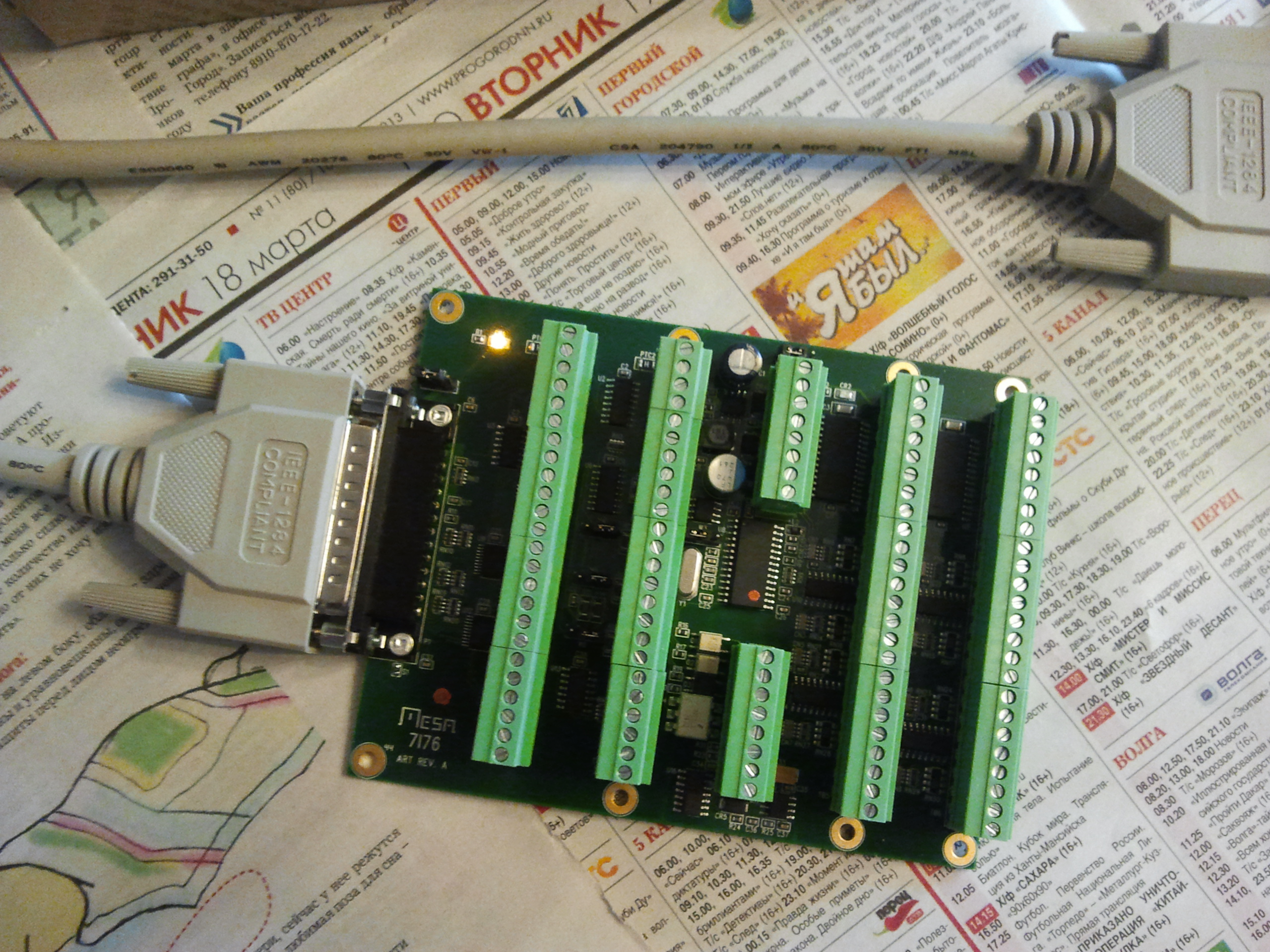

Итак помолившись всем электронным и программным богам, приступим к изучению линукс снс и плат меса. Платы меса 5i25/7i76/7i77. Задумка такая с вашей помощью и приложив свою совершенно пустую (в линуксе) голову заставить это все запуститься. Для начала фрезер с ШД по степ/дир на три оси и если получится прикрутить через 7i77 энкодеры линейные на оси X & Y. Постараюсь описывать этот садо-мазо процесс с точки зрения полного чайника - то есть меня)). Перелопатив кучу всякой информации - начнем.
Весь процесс и Ваши поправки буду вставлять в шапку темы, что бы легче было понять о чем речь.
Так как привык делать все основательно, скачал мануал на эти платы переконвертировал в worg что бы любой мог поправить или перевести:
mesa.rar
(1.82 МБ) 1604 скачивания
Вот как выглядят платы:
mesa5i25.jpg (26795 просмотров) <a class='original' href='./download/file.php?id=13393&sid=3a7590825aa9b2ea3506c55830db5261&mode=view' target=_blank>Загрузить оригинал (948.69 КБ)</a>
для полноценной работы 7i76 & 7i77 ( подсказано nkp ) нужно подвести внешнее питание:
m7i76.jpg (26671 просмотр) <a class='original' href='./download/file.php?id=13751&sid=3a7590825aa9b2ea3506c55830db5261&mode=view' target=_blank>Загрузить оригинал (935.29 КБ)</a>
m7i77.jpg (26671 просмотр) <a class='original' href='./download/file.php?id=13752&sid=3a7590825aa9b2ea3506c55830db5261&mode=view' target=_blank>Загрузить оригинал (901.86 КБ)</a>
Так же были скачаны все файлы на эти платы с: http://www.mesanet.com/

В данный момент все переключатели по дефолту внешнего питания на 7i76+7i77 8-32V не подано
Конфигурацию на три оси сохранил едем далее

Вот тестовый стенд так сказать))
20130330_154815.jpg (26810 просмотров) <a class='original' href='./download/file.php?id=13375&sid=3a7590825aa9b2ea3506c55830db5261&mode=view' target=_blank>Загрузить оригинал (1.56 МБ)</a>
20130330_154828.jpg (26810 просмотров) <a class='original' href='./download/file.php?id=13376&sid=3a7590825aa9b2ea3506c55830db5261&mode=view' target=_blank>Загрузить оригинал (1.73 МБ)</a>
20130330_154841.jpg (26810 просмотров) <a class='original' href='./download/file.php?id=13377&sid=3a7590825aa9b2ea3506c55830db5261&mode=view' target=_blank>Загрузить оригинал (1.58 МБ)</a>
20130330_154854.jpg (26810 просмотров) <a class='original' href='./download/file.php?id=13378&sid=3a7590825aa9b2ea3506c55830db5261&mode=view' target=_blank>Загрузить оригинал (1.57 МБ)</a>
Милая, ты услышь меня

Nick писал(а):ЗЫ на 7i77/7i76 лампочки какие-нибудь загорелись?
Да пара постов выше фото на 76 одна желтая на 77 две.

Питание внешнее я так понимаю не подключал?
В каком положении стоит W2?
The 7I76 can get its 5V encoder, step/dir and serial interface power from the host
interface card if desired. W2 determines if the 7I76 gets this 5V power from the host FPGA
card. If W2 is in the left hand position, host cable power is used. If W2 is in the right hand
position, 5V power must be supplied to the 7I76. This option must be set to match the
cable power option of the host FPGA card. If the FPGA card supplies 5V, W2 must be in
the left hand position. If the FPGA card does not supply 5V, W2 must be in the right hand
position. Never apply external power to the 7I76 when W2 is in the left hand position
or you may damage the 7I77, FPGA card, PC, or connecting cable.
И собственно тоже самое по 7i77.
CABLE 5V POWER
The 7I77 can get its logic power from the host FPGA card or from TB1. W5
determines if the 7I77 gets its 5V logic power from the host FPGA card or TB1.
If W5 is in the left hand position, host FPGA power is used and the host FPGA card
must be jumpered to supply 5V to the daughtercard.
If W5 is in the right hand position, 5V power must be supplied to the 7I77 via TB1
and the 7I77 grounds the 4 DB25 signals used for host 5V power. In this case the FPGA
card must be jumpered so that it does not supply power to the daughtercard.
Never apply external power to the 7I77 when W5 is in the left hand position or
И какая у тебя в итоге прошивка и что говорит halcmd show???
