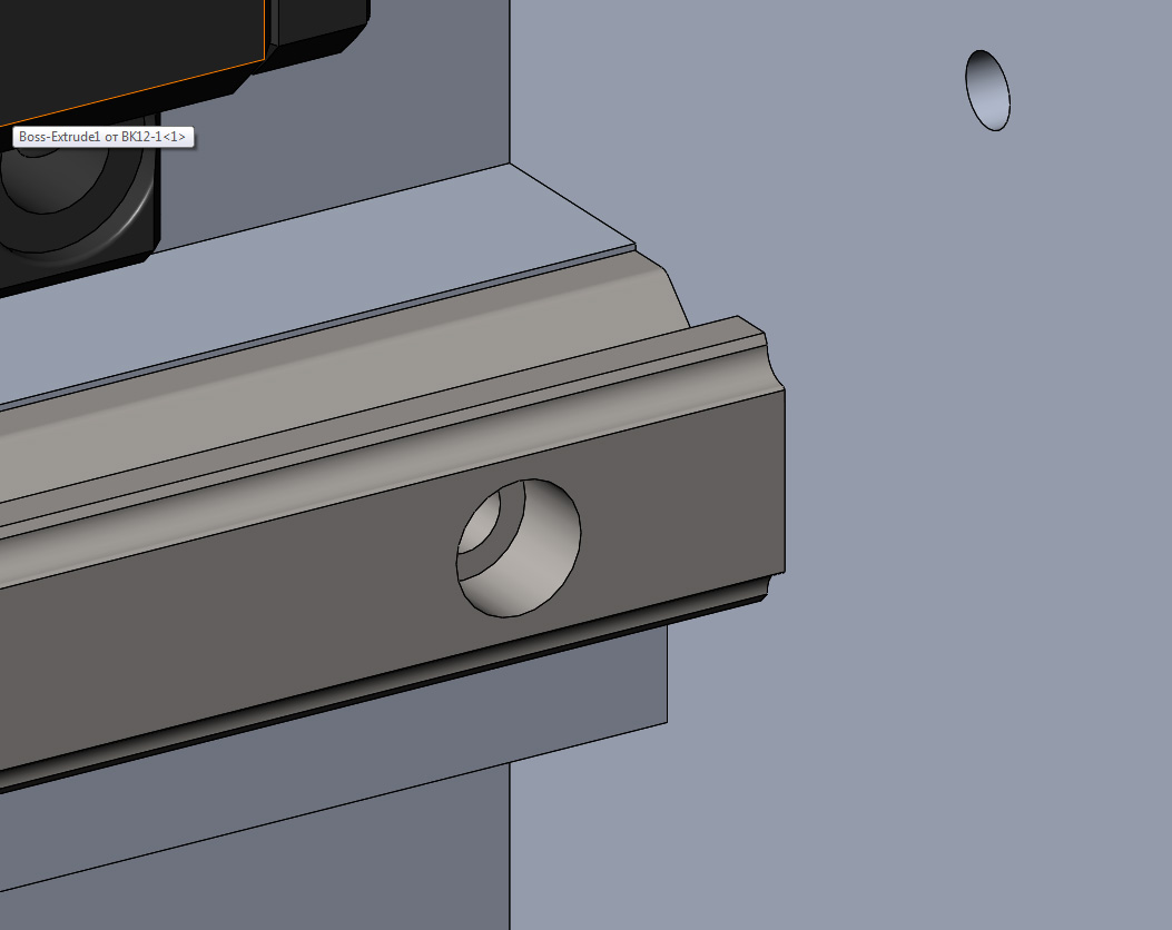

Можно ли располагать профильные рельсы торцом в упор, либо с незначительным зазором к другой детали? В плане накопления пыли со смазкой и т.п.? Если у цилиндрических кареток от края до скребка есть несколько миллиметров, то у профильных похоже, что нет.
