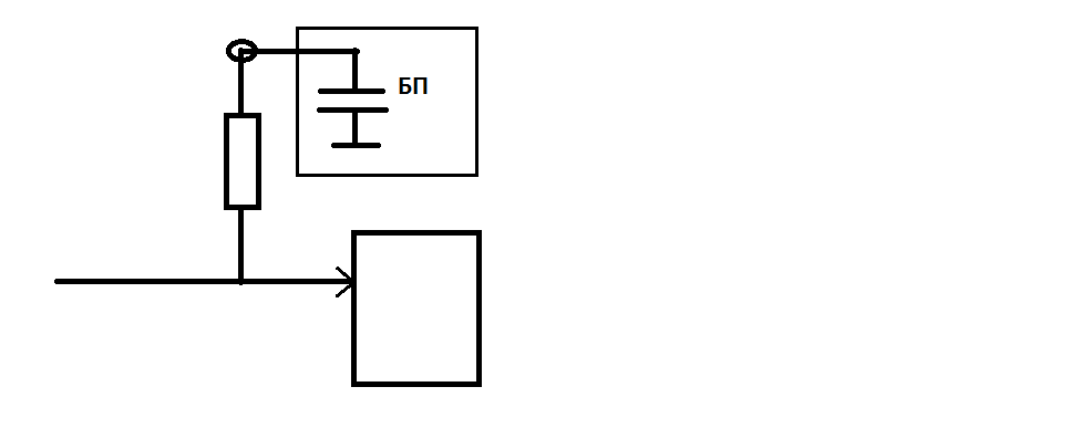

Что ни наесть самый настоящий RC фильтр. ВЧ помеха идет через резистор подтяжки и кондер БП на корпус и именно поэтому

xvovanx писал(а): Что ни наесть самый настоящий RC фильтр. ВЧ помеха идет через резистор подтяжки и кондер БП на корпус и именно поэтому
нет - фильтром резистор назвать нельзя. Про то что для помехи "кондер" = кз , если он подходящий и стоит в годном месте я в курсе. но это не то место

Я про эту RC цепь (R подтяжки и C блока питания)

А что это по вашему? Разве не последовательный RC фильтр? Если мы условно сделаем подтяжку равной нулю (посадим на плюс питания), то сигнальных помех не будет вообще, т.к они зашунтируются емкостью БП. Поэтому при помехах и пытаются R подтяжки уменьшать в разумных пределах.

xvovanx писал(а): а что это по вашему не последовательный RC фильтр?
резистор - это шунт. емкость тут вообще не при чем если она хорошая и правильно установлена.
xvovanx писал(а): Если мы условно сделаем подтяжку равной нулю (посадим на плюс питания), то сигнальных помех не будет вообще,
так эта линия становится подверженной помехам когда контакт разомкнулся - она и так была на земле. а когда разомкнулся - можно ехать от объекта не обращая внимание на сигнал - он неинтересен - есть там помехи или нет.. отъехали - проверили на всяк случай - должен быть кз.. это если датчик не завис. но зависание датчика ни к помехам ни к дребезгу не отнесешь.
