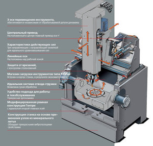

Если серьезную, то обработка станины это как раз не самая большая трата. Вот хорошая комплектуха это да. Что толку смотреть на работу пром станка. Там один шпиндель сколько стоит? Там прецизионные червяки на поворотных осях. Подшипники тех же осей явно не из простых. Да и куда не плюнь, везде всё серьезно Иначе с 5 осевыми быть не может.Руслан_cnc писал(а):конечно придётся потратится, ведь не игрушку делаем, а серьёзную вещь

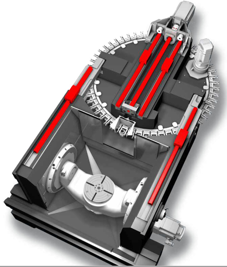

Хорошая конструкция станка для повторения(а-ля Hermle)

Меня на данный момент больше интересует не механика, а то что сможет управлять 5-осевым станком с возможностью RTCP. Читал что kflop и LCNC вроде могут, но не хочется использовать полуфабрикат, хотелось бы стоечку какую-нибудь недорогую, типа китайскую, но думается мне что всё-таки придётся ставить kflop.

СамонадеянноРуслан_cnc писал(а):Меня на данный момент больше интересует не механика, а то что сможет управлять 5-осевым станком с возможностью RTCP. Читал что kflop и LCNC вроде могут, но не хочется использовать полуфабрикат, хотелось бы стоечку какую-нибудь недорогую, типа китайскую, но думается мне что всё-таки придётся ставить kflop.
Тут уже где то была подобная тема, где человек замахнулся на серьезный станок. Затихла пока. Но зато сразу купил стойку mycnc Кстати у них вроде говорят не полуфабрикат
Если честно, то электронику в последнюю очередь надо брать. А то накупят всякого хлама, не имея даже прорисованного в солиде проекта станка, а потом продают по барахолкам.

Да мне это всё понятно сначала проект, потом механика, и только потом электроника. Но где-то читал как один человек сделал всё по такому плану, а только потом задумался как этим всем управлять и кто ему напишет пост под его кинематику станка. Не знаю сдвинулось там с тупиковой точки у него или нет. В крайнем случае придётся без RTCP, ставим заготовку в центре поворотных осей, а дальше пусть постпроцессор вычисляет куда вращать заготовку и как смещать линейные оси, такое вполне возможно. Кстати такая компоновка поворотных осей станка, на мой взгляд, самая удачная и для написания 3+2 траекторий со стойки и для реализации их в железе. Не понимаю почему большинство выбирает поворотки на шпинделе, только если очень крупногабаритные заготовки обрабатывать, типа прототип кузова авто.

Руслан_cnc, редукторы какие использовать?

Я пока ничего не планирую, но на ум приходят волновые и ременной зубчатый.

Если станок по стали, то волновик должен быть большим, значит дорогим.Руслан_cnc писал(а):но на ум приходят волновые
Это наверно если только деревяшки обрабатывать или сталюку царапатьРуслан_cnc писал(а):ременной зубчатый.

Для начала покатайте просто каретку по рельсу. Замерьте винтообразность(она ничуть не нулевая). Умножьте на длину рычага. Оцените перепад высот на будущем ложементе. Повторите для оставшихся 2 рельсов. С учетом того, что это все шабером - сроки прикиньте сами...А если индикатор рычажный и штатив пожёстче? Можно и вторую каретку подключить для большей жёскости

По моему вы в облаках витаете.Руслан_cnc писал(а):Меня на данный момент больше интересует не механика, а то что сможет управлять 5-осевым станком с возможностью RTCP. Читал что kflop и LCNC вроде могут, но не хочется использовать полуфабрикат, хотелось бы стоечку какую-нибудь недорогую, типа китайскую, но думается мне что всё-таки придётся ставить kflop.
1. механикой нада поинтересоваться сразу. ибо потом может вдруг оказаться что бюджет несколько превысит покупку готового станка.. (в чем я на 101% уверен...)
2. насчет обработки - тоже поинтересовался бы сразу - кто и где может ее выполнить. причем гарантированно.... это ключевой момент. иначе окажется что все сделали, обработали, а потом одна нога стоит с перекосом... в несколько десяток... примеры тут уже были..
3. ....5 осей... RTCP.... недорогая китайская стоечка ??? вы хоть понимаете о чем говорите ? в даже дорогую хорошую не купите ибо это оборудование "стратегического назначения"... вы поинтересуйтесь у людей реально владеющими подобным оборудованием - как и скакими проблемами оно покупается и перемещается.. тут были темы и про привязку к координатам и про всякие другие нежданчики.. А вы про "недорогую китайскую стойку"... ну-ну..
4. Касаемо кфлопа, месы и прочего - думаю что можно, но тогда не вижу смысла в вашей тяге к конструкции станка.. ибо есть ньюансы..
5. ну и последнее - самое главное - ЧТО вы хотите от станка ?? начните плясать с этого - какая реально точность вам нужна ???? если мы говорим про десятки - забудьте про данную конструкцию.. если мы говорим о микронах - подходить к вопросу проектирования нада с другой стороны - с вопроса "как гарантировано обеспечить эту точность" и тогда я вас уверяю - вы в корне пересмотрите всю конструкцию..
