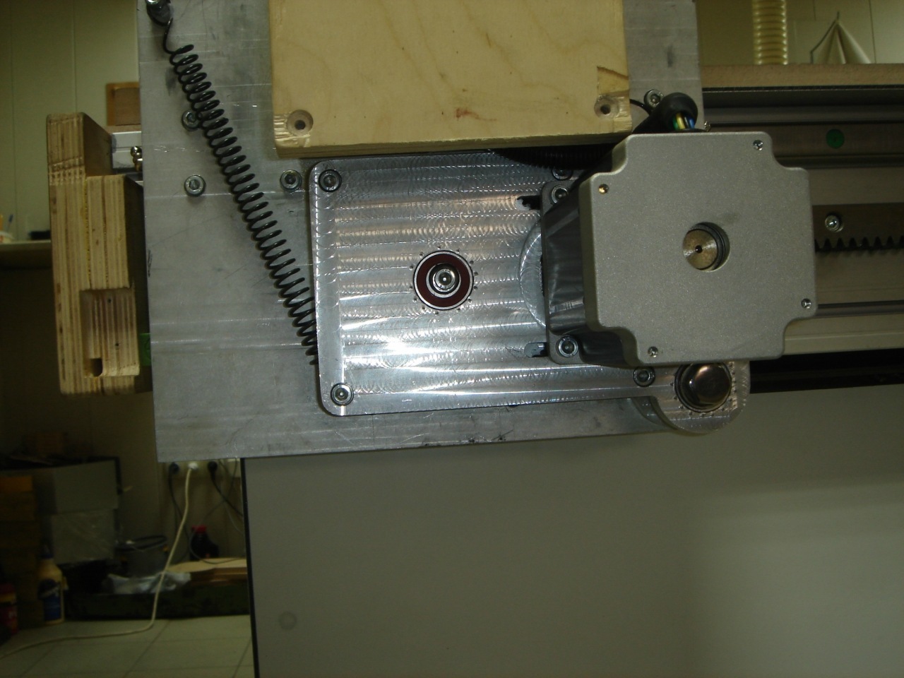

FLUKE
Сообщения: 843
Репутация: 187
Откуда: Смоленск
Re: Выбрать степень редукции
Сообщение FLUKE »

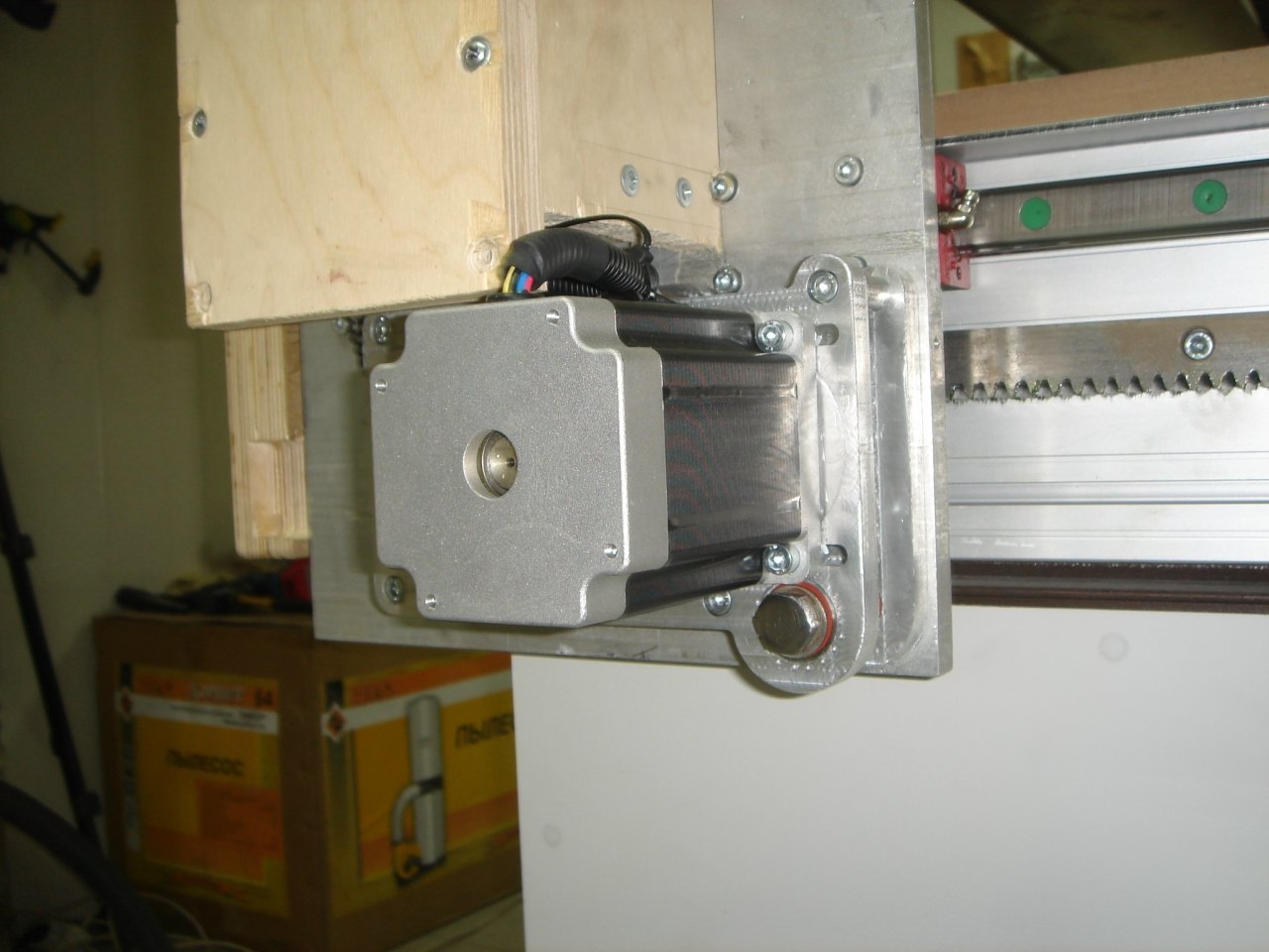

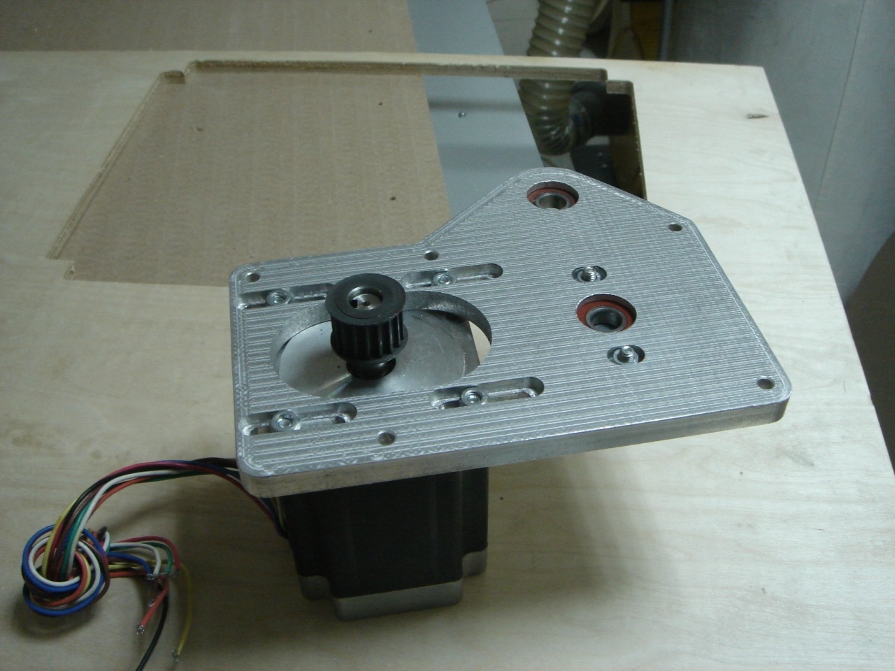

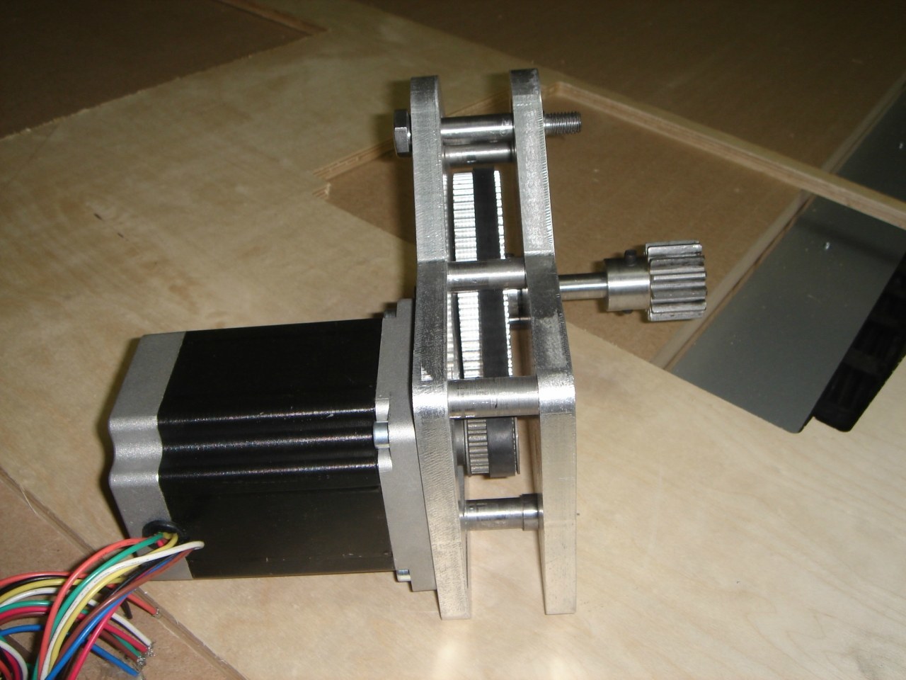

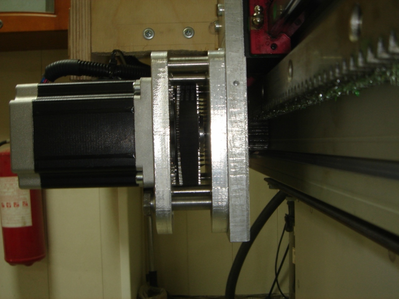

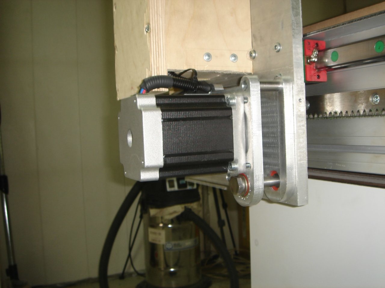

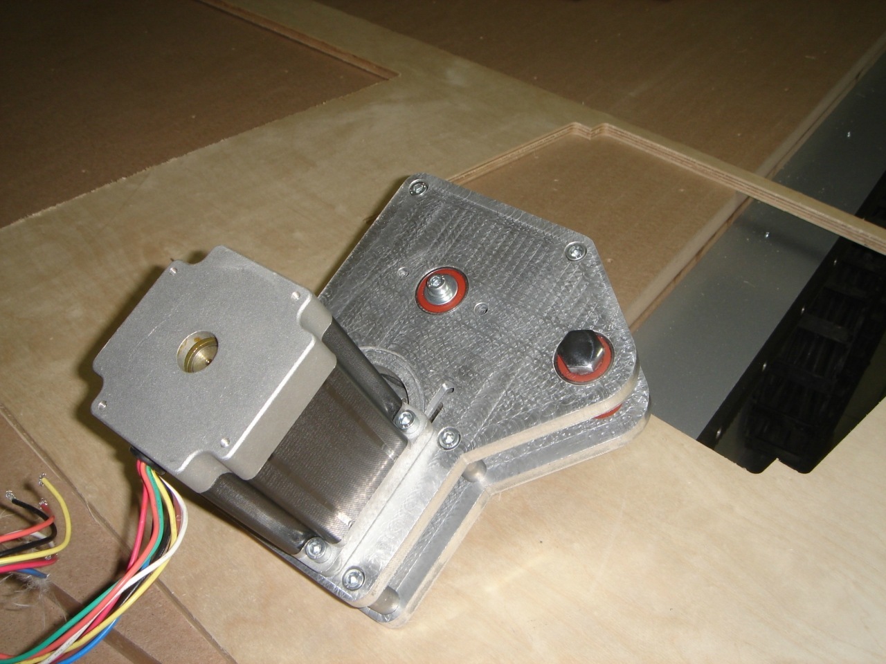

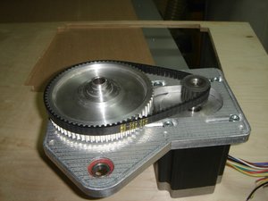

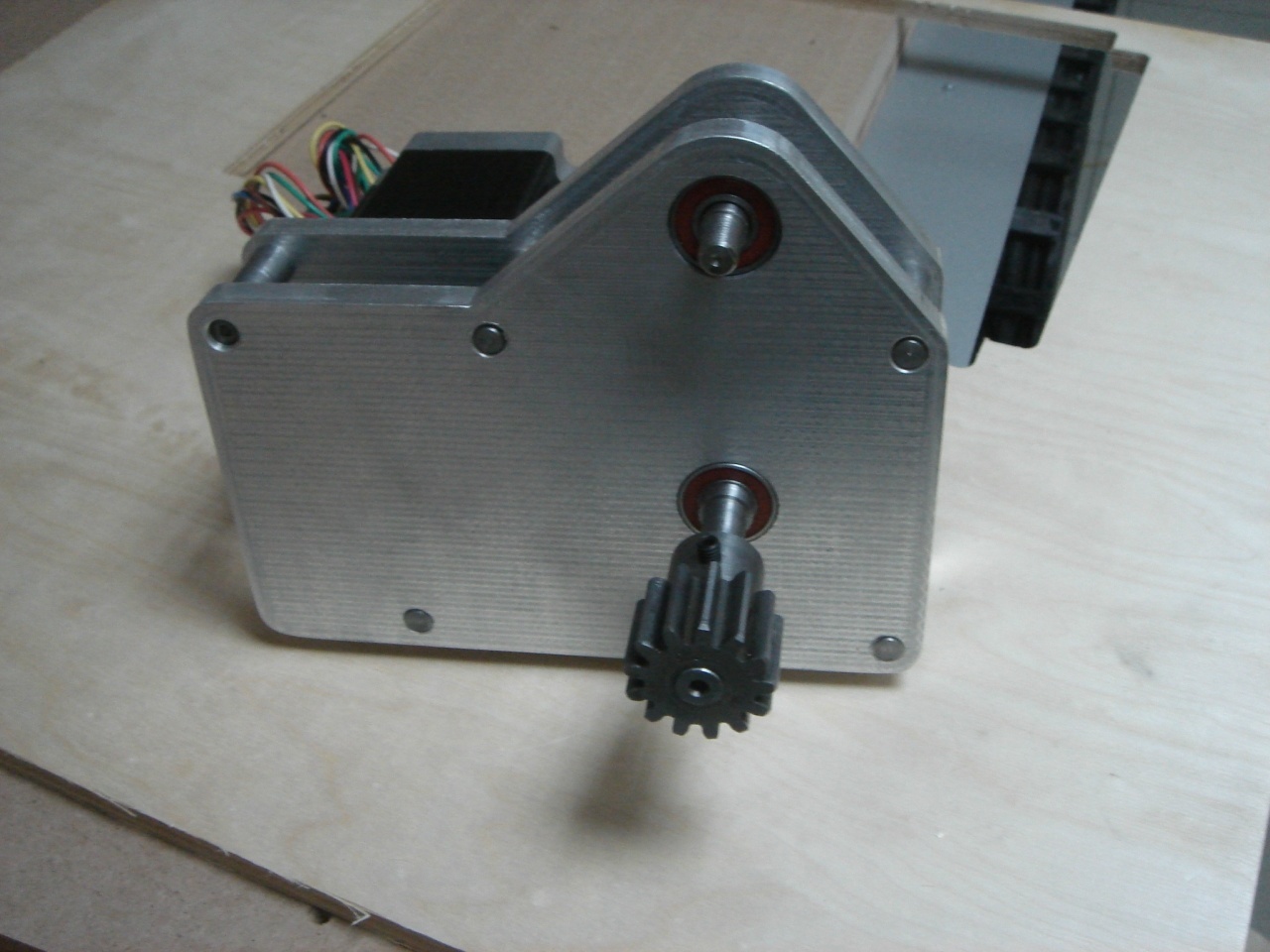

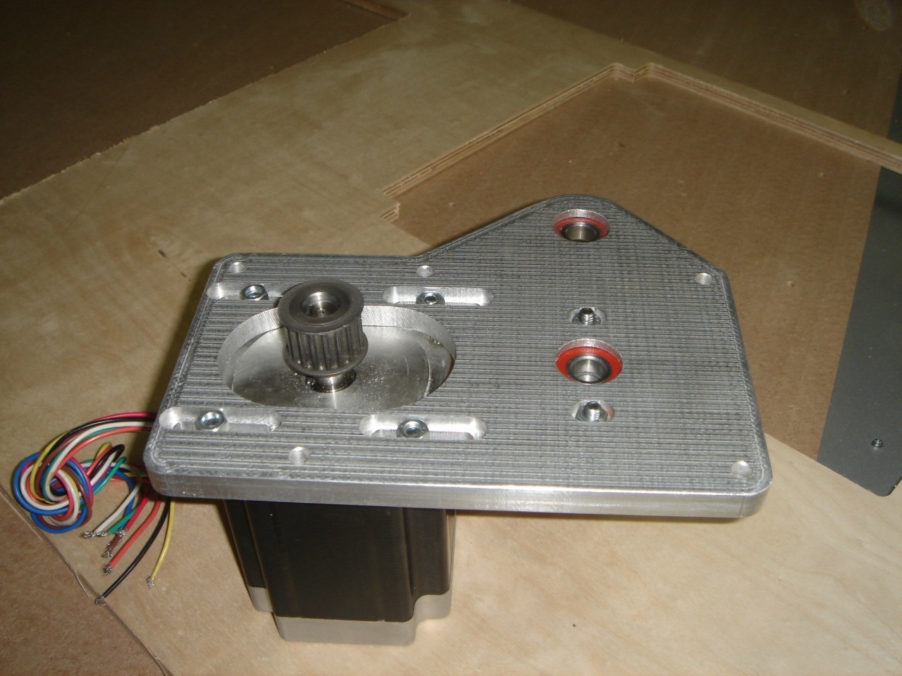

pant-79 писал(а):Если вы про выбор типа редуктора, то ременной лучше всех по совокупности цены и величины люфтов.

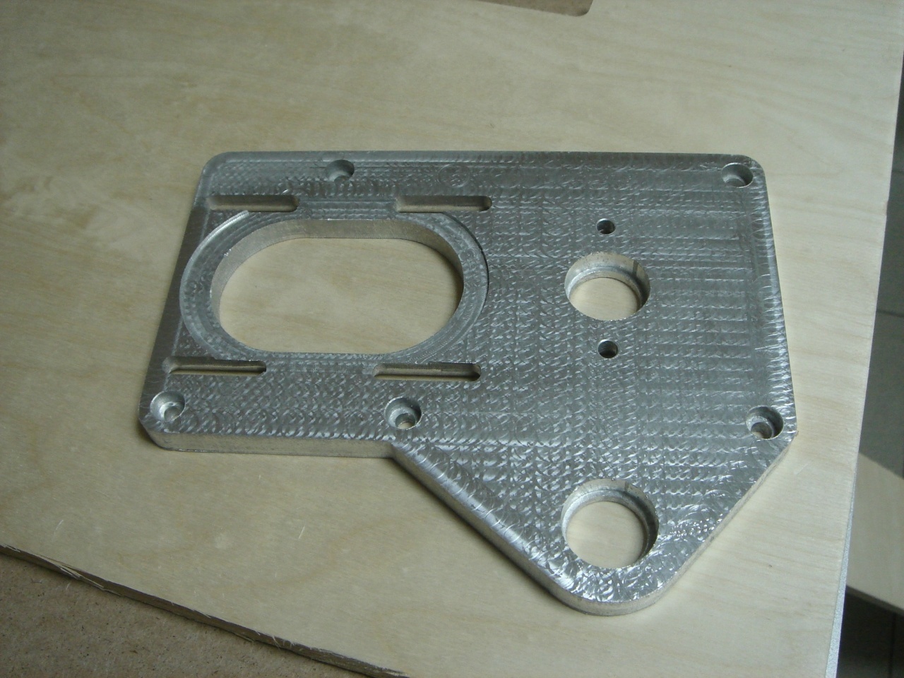

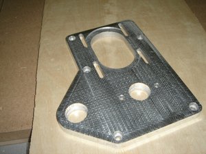

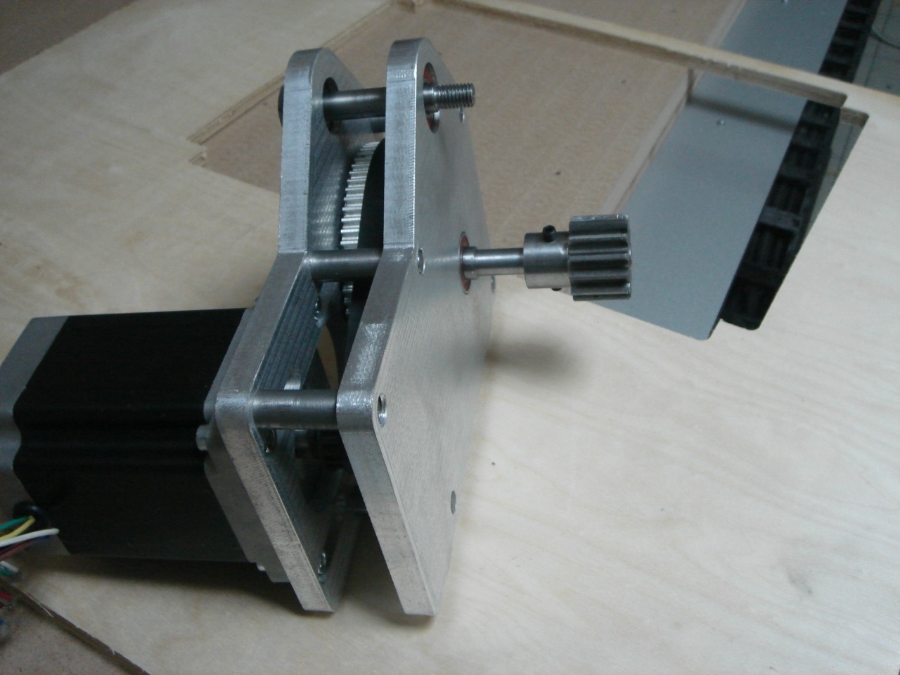

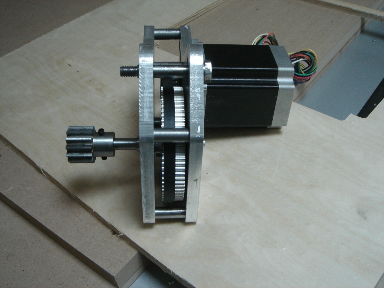

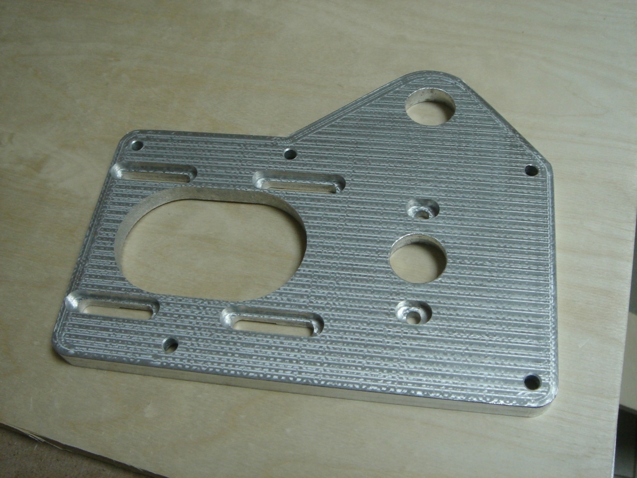

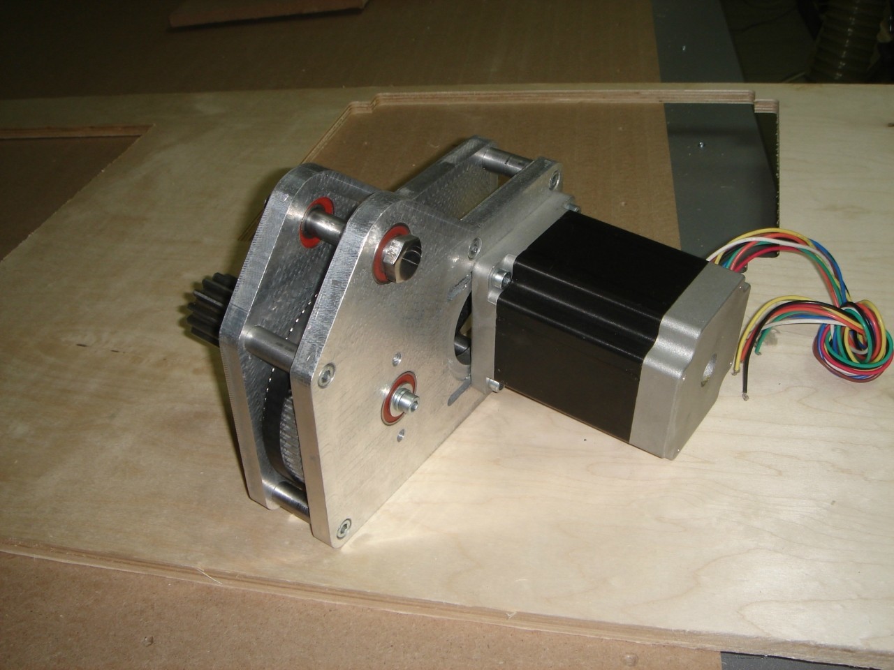

Я именно про ременной, ссылку не нашел, остались только фотки на компе, если интересно могу залить, но сразу скажу, что редуктор не мой, а с просторов инета.
pant-79
Сообщения: 240
Зарегистрирован: 21 авг 2015, 11:38
Сообщение pant-79 »

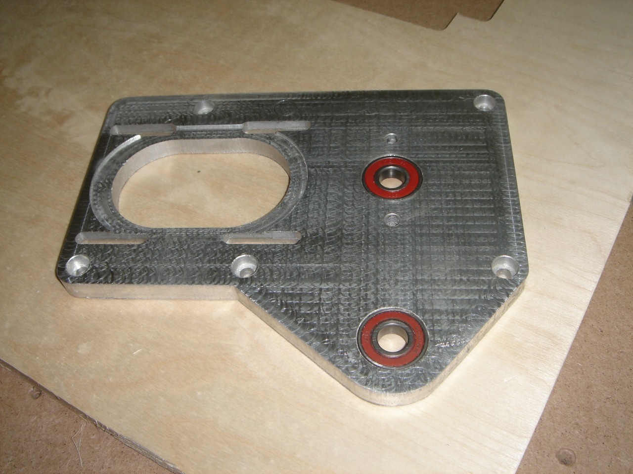

Оригинальное решение. Прижимать прям за счет смещения болтовых соединений... редко такое видел.
Косозубая рейка накладывает дополнительные хлопоты. Там внутри что - два радиально-упорных подшипника?
Скиньте, пожалуйста, нужно же все варианты видеть...
Сообщения: 9583
pant-79 писал(а):Скиньте, пожалуйста, нужно же все варианты видеть...
Пожалуйста :)

Сообщение pant-79 »
Эти фотки я видел. Они как раз показывают вертикальное расположение рейки, и редуктора нацеплены на "ноги" портала. Я и предполагал на ось Y делать такие. А вот на ось Х с горизонтальным расположением рейки придется придумывать такую же тему, как FLUKE в ссылке дал...

Да вот же, на всем форуме не увидел такого редуктора на той самой оси. В чем проблема? Вариант FLUKE немного другой, но, видимо, его и придется использовать.
