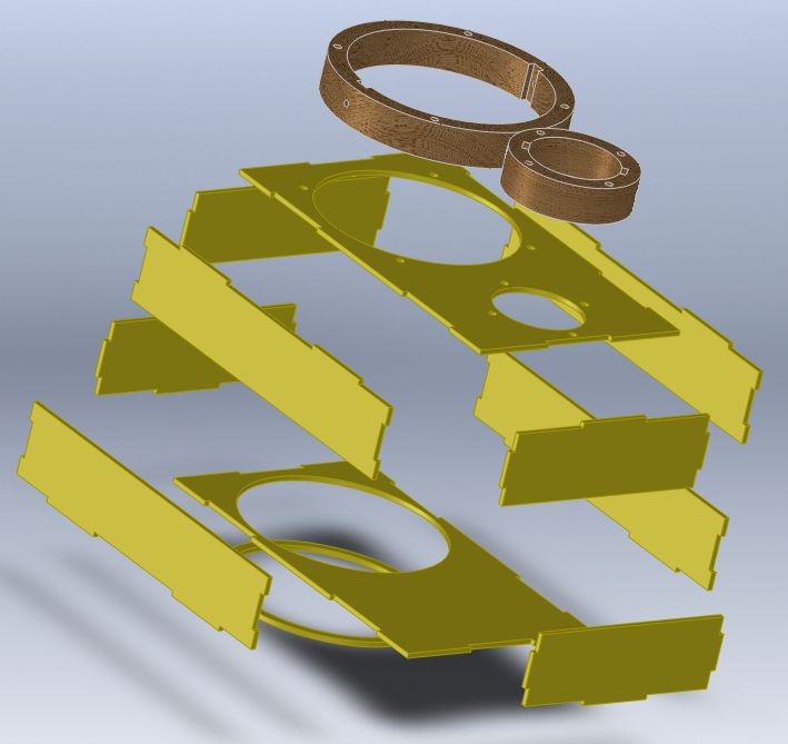

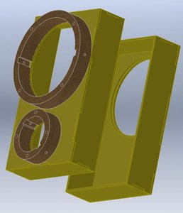

Хочу поделиться своим способом отсоса стружки - пыли. Я видел много вариантов, но чето гдето как то. В общем если что - станок у меня полгода. Стоял. Вот начал с месяц работать (пока фрез достаточно на все случаи жизни накупил, пока руки дошли). ПОсидел с пылесосом часа 2, полистал форумы. Итого.
3д модели:
вид со стороны шпинделя (6422 просмотра) <a class='original' href='./download/file.php?id=10391&sid=c4a06aa4cfa65df1a8ab94f7c7b49ddb&mode=view' target=_blank>Загрузить оригинал (37.32 КБ)</a>
вид со стороны фрезы (6422 просмотра) <a class='original' href='./download/file.php?id=10392&sid=c4a06aa4cfa65df1a8ab94f7c7b49ddb&mode=view' target=_blank>Загрузить оригинал (29.65 КБ)</a>
взорванная модель (6422 просмотра) <a class='original' href='./download/file.php?id=10393&sid=c4a06aa4cfa65df1a8ab94f7c7b49ddb&mode=view' target=_blank>Загрузить оригинал (40.59 КБ)</a>
взорванная модель
Чего я добивался.
- чтобы было легко сделать, не особо умея работать на станке
- из того что под ругой (стеклотекстолит 2мм, дубовая доска 14мм, винтики, суперклей, минералка 1.5л, скотч)
- легкий вес конструкции
- легкость регулировки
- легкость доступа к фрезе
- минимальные помехи для зажимов и тд
- эффективность работы.

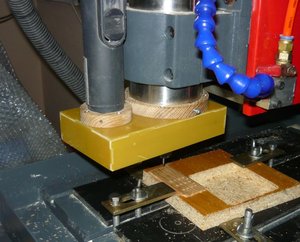

Сделано все на том же станке. Результат:

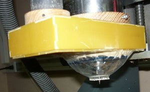

общий вид (6422 просмотра) <a class='original' href='./download/file.php?id=10394&sid=c4a06aa4cfa65df1a8ab94f7c7b49ddb&mode=view' target=_blank>Загрузить оригинал (94.62 КБ)</a>
общий вид

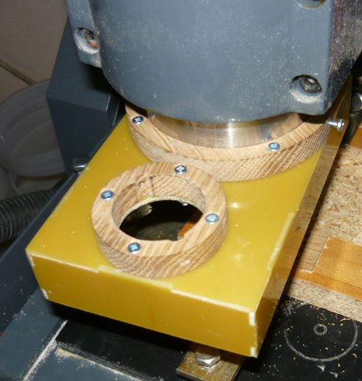

Висит это все на шпинделе. Горизонтальность - посадка обеспечивается деревянным кольцом. Регулировка высоты - перемещением по шпинделю. Фиксация - затяжкой боковых винтов в деревянных кольцах (там винт - гайка изнутри, с 2 сторон). Но поскольку делал с минимальным зазором - и так сидит. Шланг пылесоса немного давит вниз, конструкция на полградуса перекашивается на шпинделе, и зажимается.

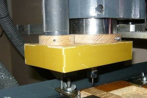

вид сбоку (6422 просмотра) <a class='original' href='./download/file.php?id=10395&sid=c4a06aa4cfa65df1a8ab94f7c7b49ddb&mode=view' target=_blank>Загрузить оригинал (75.37 КБ)</a>
вид сбоку

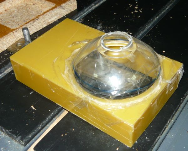

Тут главное отличие от других отсосов - как сосать.
главная деталь (6422 просмотра) <a class='original' href='./download/file.php?id=10396&sid=c4a06aa4cfa65df1a8ab94f7c7b49ddb&mode=view' target=_blank>Загрузить оригинал (76.1 КБ)</a>
главная деталь
отсос ведется из области работы фрезы. В качестве конуса отсоса используется горлышко от минералки. Поскольку бутылок наплодили множество - вариантов насадок может быль много.

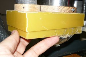

Нижняя часть - сьемная. Держится без креплений. То есть просто вставляется в то что закреплено на шпинделе. Зазор нижней - верхней части - 0.5мм. С учетом скотча (как крепится конус) и так сидит как влитое. С включенным пылесосом о креплении речь вообще не встает.
как оно сидит (6422 просмотра) <a class='original' href='./download/file.php?id=10398&sid=c4a06aa4cfa65df1a8ab94f7c7b49ddb&mode=view' target=_blank>Загрузить оригинал (60.91 КБ)</a>
как оно сидит
Снимается - вставляется руками
вставляется и вынимается просто руками (6422 просмотра) <a class='original' href='./download/file.php?id=10399&sid=c4a06aa4cfa65df1a8ab94f7c7b49ddb&mode=view' target=_blank>Загрузить оригинал (58.95 КБ)</a>
Это вид над деталью. Крепежам не мешает.
вид на детали. Крепежу не мешает. (6422 просмотра) <a class='original' href='./download/file.php?id=10400&sid=c4a06aa4cfa65df1a8ab94f7c7b49ddb&mode=view' target=_blank>Загрузить оригинал (87.06 КБ)</a>

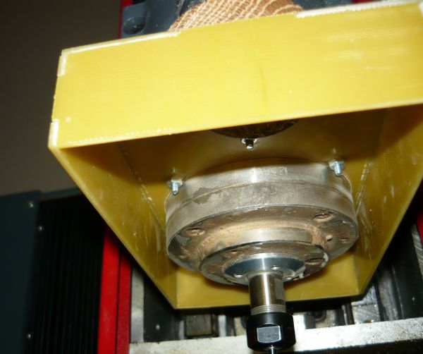

Конус крепится к нижней части скотчем. Если посмотреть на чертеж - с нижней части есть упорное кольцо. Горлышко бутылки обрезается как раз по внешнему контури кольца. Ставится снаружи, и укрепляется - герметизируется скотчем. Толщина горлышка пластиковых бутылок больше стенок, и прочности более чем хватает чтобы не деформироваться, а упорное дольцо четко центрует его относительно инструмента. Когда начинает работать пылесос - горлышко дополнительно прижимается к посадочному месту.
Доступ к фрезе - остановили пылесос, сняли нижнюю часть и - и ничего не мешает.
вид на фрезу снизу (6422 просмотра) <a class='original' href='./download/file.php?id=10401&sid=c4a06aa4cfa65df1a8ab94f7c7b49ddb&mode=view' target=_blank>Загрузить оригинал (63.31 КБ)</a>
вид на фрезу снизу
Конструкция работала активно 3 дня. Собиралась примерно часа за 2-3. Наличие пазов в деталях коробок в общем не позволит собрать их неправильно. Держится вся на суперклее, щели ничем не промазывал - их просто нет. Придумывать как лучше кроме скотча крепить конус к коробке было просто лень. И так хорошо.
По факту -
- дополнительное охлаждение фрезы и места реза (поток и завихрения получаются там немалые)
- пыли и стружек нет вообще. Только если что то отлетело крупное из под фрезы. Но это исключение. Вся пыль мгновенно уходит в пылесос.
- Практически не мешает креплениям, то есть дополнительные помехи минимальны
- если все таки налетит на препятствие - конус все таки достаточно мягкий. Придется купить еще одну минералку. Ну или пиво.
- можно легко поиграться бутылками - то есть формой конуса, диаметром и тд
- все видно
- время доступа к фрезе - от 2 до 10 секунд. Остановить пылесос, поднять z, снять нижнюю часть
- точно нужно дополнительное крепление для трубы пылесоса, все таки это не дело что она сильно давит на коробку. Или менять на гофру. А то у меня сама трубка пылесоса и шланг жесткий и тяжелый
