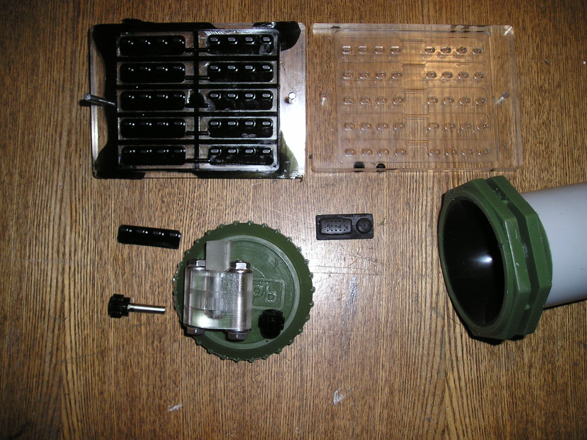

Serg-tmn писал(а): при изготовлении из оргстекла литьевых форм для полиуретана.
Интерестно, пожалуйста опиши в двух словах технологию и результат, желательно с фото.
Сообщения: 9116
Re: Выборка люфтов при фрезеровании
2cme писал(а):Интерестно, пожалуйста опиши в двух словах технологию и результат, желательно с фото.
Из оргстекла или из чего угодно (от гипса до чугуна :))делается разъемная форма, индивидуальная или групповая.
Покрывается разделителем (из баллончика или кистью).
Смешиваем два компонента с добавлением пигмента (тонера) для получения нужного цвета. Вакуумируем смесь, чтобы выгнать воздух.
Смесь заливаем в форму. Или нагнетаем туда шприцом, в зависимости от конструкции формы. Время жизни смеси около 20 минут.
Полимеризация идет в термошкафу при 60-70 градусах полтора-два часа, или при комнатной температуре часов 8.
Разбираем форму, достаем отливки и оставляем на сутки для окончательной полимеризации.
Полиуретан, который мы используем (РМС-780), имеет свойства резины (упругий и эластичный). Прочность на разрыв значительно выше. Мы из него делаем нестандартные ручки, кнопки для аппаратуры, элементы корпусов (крышки, заглушки).
Оргстекло (акрил) удобно тем, что легко обрабатывается и можно контролировать процесс заполнения смесью.
PC202451.JPG (10622 просмотра) <a class='original' href='./download/file.php?id=10314&sid=b33ffa902b24a10b7f477c08a76d6fc8&mode=view' target=_blank>Загрузить оригинал (671.55 КБ)</a>
PC202452.JPG (10622 просмотра) <a class='original' href='./download/file.php?id=10315&sid=b33ffa902b24a10b7f477c08a76d6fc8&mode=view' target=_blank>Загрузить оригинал (673.48 КБ)</a>
PS: оказывается, фотографировать черное блестящее - довольно неблагодарное занятие :(
PPS: некоторая "кондовость" дизайна образцов - пожелание заказчика :)
