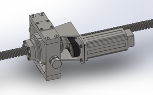

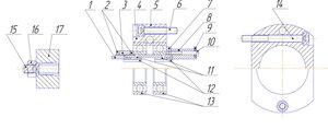

Чувствую, что и тут надо поделиться информацией про мою небольшую разработку.
По мотивам темы Карпухи сделал и свою версию гайки.
Для начала расскажу, для чего собственно эта гайка нужна. При разработке и изготовлении подвижных передач винт-гайка большой длины приходится сталкиваться с некоторыми трудностями, среди которых проблемы при обработке концов винтов большой длины а также заниженная скорость перемещения из-за ограничения максимальной угловой скорости вращения винта из-за потери устойчивости. Незначительно помогает сильное натяжение винта, но при этом возрастает сопротивление вращению.
Если применять вращающуюся гайку, то сразу решается две проблемы - скорость вращения ограничена только характеристиками двигателя, а для закрепления винта в самом простом случае достаточно просто просверлить в торец винта отверстие и нарезать резьбу, притянув к каркасу станка.
гайка_чертежи_.jpg (16369 просмотров) <a class='original' href='./download/file.php?id=10098&sid=bfdf76fc4a655111305611a66dea0c70&mode=view' target=_blank>Загрузить оригинал (486.46 КБ)</a>
Вращающаяся гайка состоит из корпуса поз.5, в котором установлена пара подшипников 80105 размером 25х47х12мм. Крепление корпуса к конструкции станка происходит при помощи двух винтов М6 поз.6 или поз.14 в зависимости от способа крепления. На внутренние кольца подшипников базируется ось поз.7. Зазор между обоймами подшипников выбирается закручивая правую гайку поз.2 на ось поз.7, далее производится фиксация положения гайки 3 относительно оси гайкой поз.2 по резьбе М25х1.
В отверстие оси вставляются 2 бронзовые гайки поз.12, которые удерживаются от проворота двумя шпонками поз.11. Правая бронзовая гайка поджимается шкивом поз.8 к бурту оси при помощи четырех винтов М3х27 поз.10 через шайбу поз.9. Шайба поз.9 служит для ограничения перемещения ремня по шкиву в случае неточной установки двигателя привода относительно корпуса гайки.
Левая бронзовая гайка упирается своим буртом в контрвинт поз.1, который путем вкручивания в гайку поз.2 позволяет устранить люфт в зацеплении винт-гайка. Положение контрвинта фиксируется путем затягивания левой гайки поз.2. По мере приработки бронзовых гаек к винту может появляться люфт, который следует устранять по мере необходимости, подтягивая контрвинт поз.1.
Фиксация шкива поз.17 относительно вала мотора (на схеме не указан) происходит путем перемещения разрезной цанги поз.15 относительно шкива поз.17 при помощи гайки поз.16. При этом происходит перемещение цанги по конической посадочной поверхности в шкиве, что приводит к сильному обхватыванию вала мотора.
компоновка в компасе, модели в 11м солиде и парасолиде в атаче
Вращающаяся гайка для ЧПУ.rar
(3.31 МБ) 1361 скачивание

вкратце то что я хотел получить:
регулировка люфта подшипников
регулировка зазора винт-гайка
крепление несколькими вариантами чтобы учесть всевозможные комбинации компоновок станка куда это будет ставиться
резьба трапеция 16х4
материал гайки - бронза
возможность универсального крепления к валам двигателя различного диаметра
прикинул компоновку, прорисовал в солиде. вроде все получается. для наглядности видяшку сборки-разборки показываю чуть ниже:

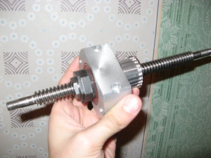

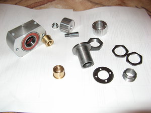

теперь пару фоток и видио того что получилось в железе (детали которые лежат розсыпью не послесаренные и не почищенные, на грязь и стружку не обращайте внимания)

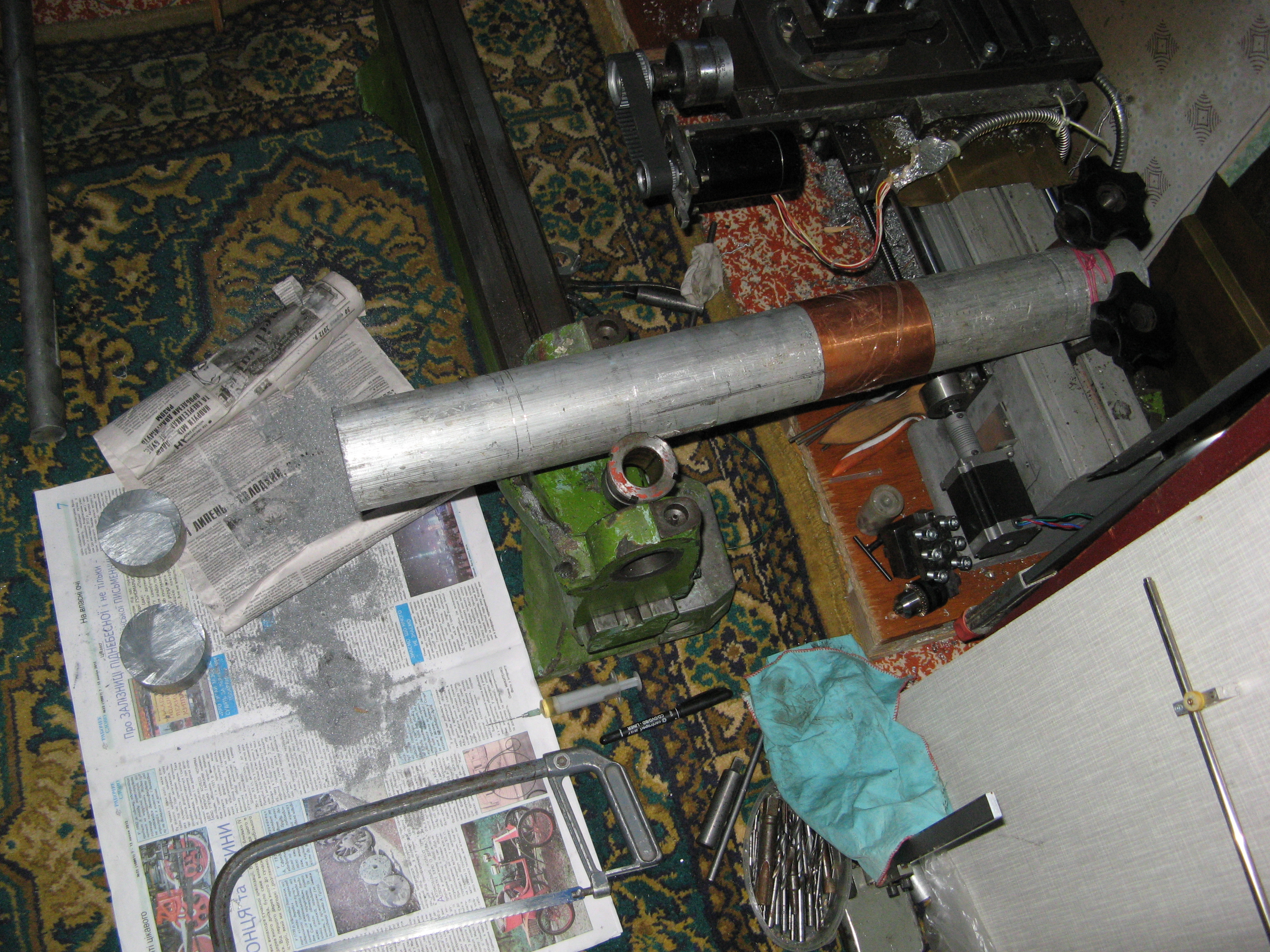

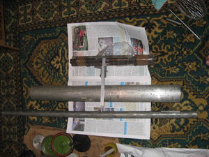

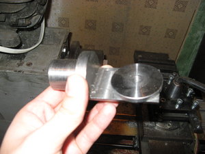

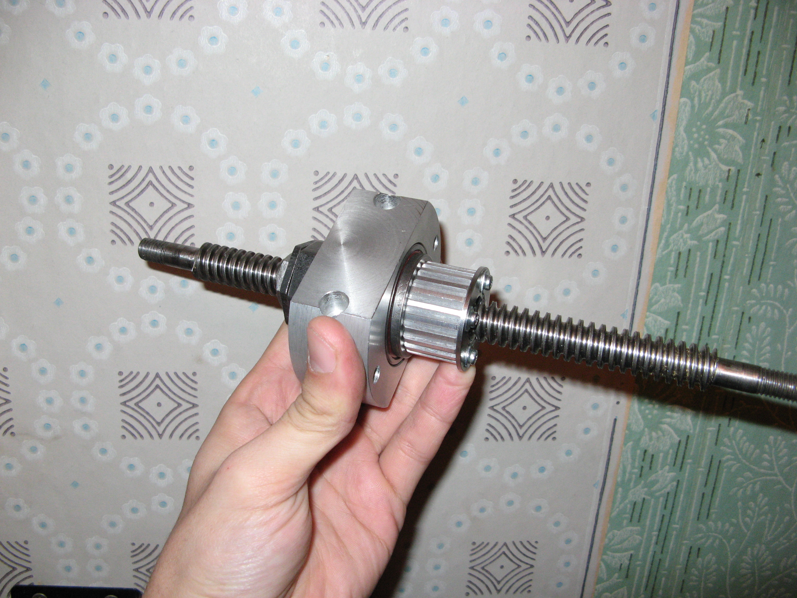

все, решено. На здешней барахолке куплен дюраль для корпуса - 80мм пруток аллюминиевого сплава АК6 (как оказалось после покупки).
На одной фирмочке прикупил Круг 25 БРОЦС-555 а также Круг 35 ст.Д16 для гаек и шкивов. Постараюсь более-менее подробно описать процесс постройки, фоток и видио снимал много, правда проект делался практически пол года в связи с временными и материальными трудностями. когда все уже лежало на ковре
IMG_2760.jpg (16363 просмотра) <a class='original' href='./download/file.php?id=10111&sid=bfdf76fc4a655111305611a66dea0c70&mode=view' target=_blank>Загрузить оригинал (531.51 КБ)</a>

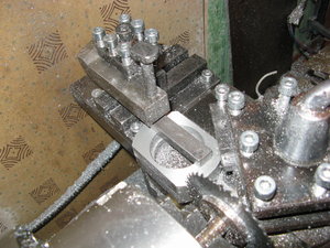

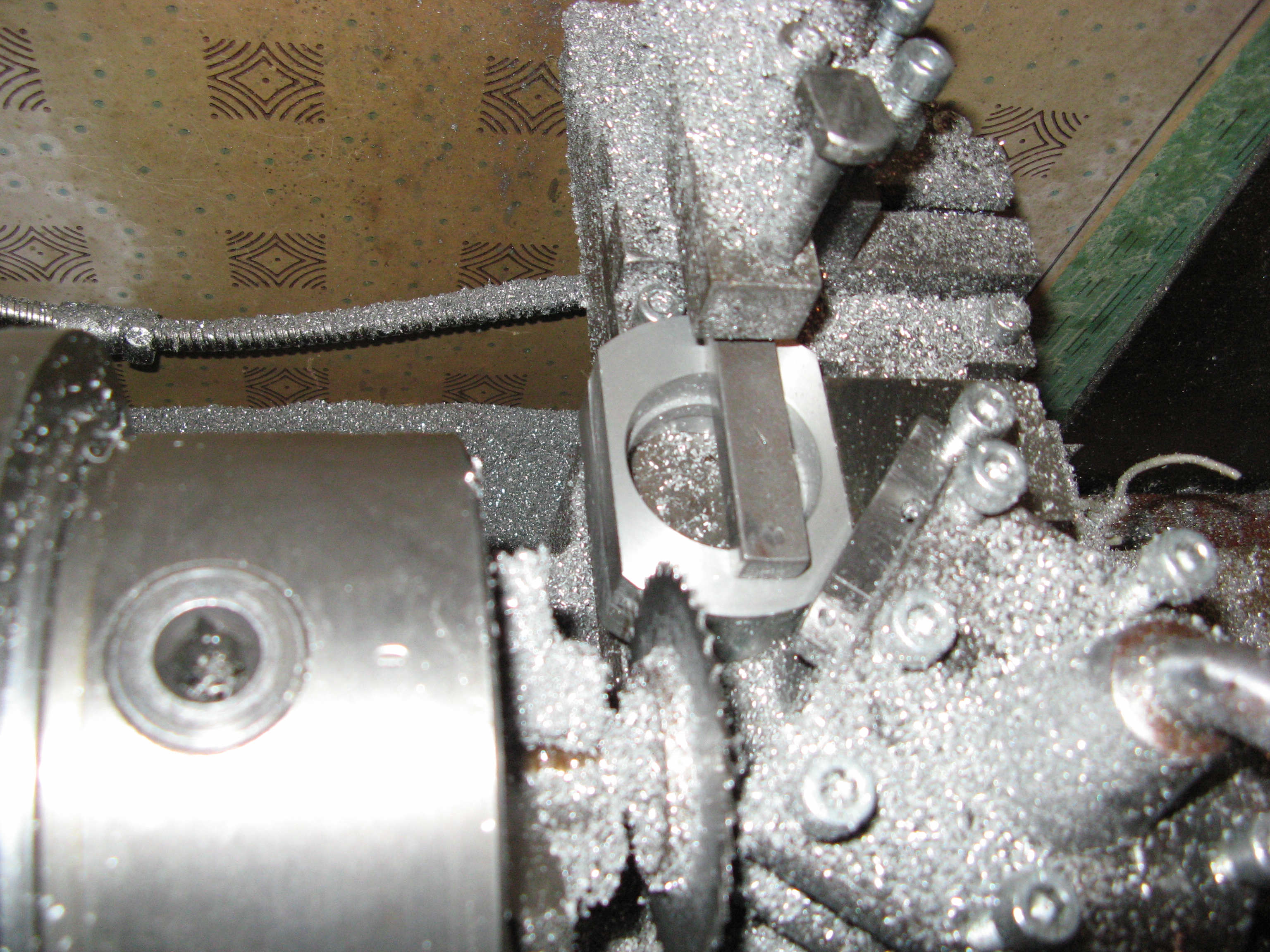

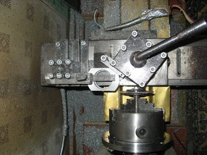

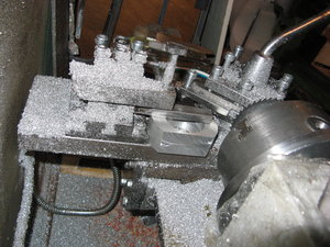

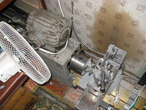

начал думать как пилить дюраль на корпус. В самодельный токарный такой размер не всунуть, пришлось попыхтеть простой пилкой по металлу. купил правда полотно-биметалл с крупным зубом, но об этом не жалею. сделал простую приспособу чтобы резать перпендикулярно - свернул лист жести кольцом, схватил скотчем. подвинул на нужное место, обвел маркером - линия получается ровной. после этого попилил, провернул, снова попилил. следует отметить, что делал всего 2-2,5 мм запаса на длину это при ширине полотна всего 0,9мм и все косяки ушли после торцовки, так что вариант резки очень даже экономичный, но требует определенных трудозатрат
IMG_2761.jpg (16363 просмотра) <a class='original' href='./download/file.php?id=10112&sid=bfdf76fc4a655111305611a66dea0c70&mode=view' target=_blank>Загрузить оригинал (3.94 МБ)</a>

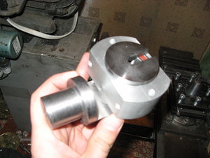

после этого впринципе все просто - подторцевал, просверлил, расточил вчерно, расточил вчисто с 1 установки (посадка подшипников как никак). Далее надо было срезать лыски. тут мне пришла в голову идея по механизации, потому как пилкой намахаться я уже успел прилично.
забыл сказать, что из оборудования только токарный станок чпу, ну и сверлилка у знакомых, которой я тоже пару часиков пользовался. в шпиндель зажал фрезу 80х1, заготовку ложу на супорт до упора, режу с одной стороны, переворачиваю, центрирую отпил вставляя пластинку в щель и подбирая вылет при помощи стареньких КМД.
дальше переворачиваю деталь, упираю уже плоской стороной в брусочек, который перед этим специально выставил паралельно пиле... после этого остается только проточить вчисто эти лыски, потому как ступеньки иногда образовывались - пилу уводило немного, хотя может это все решилось бы установкой пилы поболее чтобы резать з араз и шириной пару мм хотя бы. не знаю, может в следующий раз попробую если пилу найду подходящую.
приспособа для проточки предельно проста, думаю на фото все прекрасно видно, единственное что не сделал фотографий самого корпуса а сейчас расспресовывать подшипники не хочется. вырез в крышке помогает быстро снимать деталь не откручивая полностью всю гайку

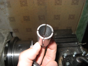

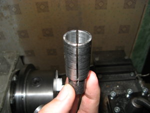

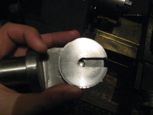

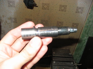

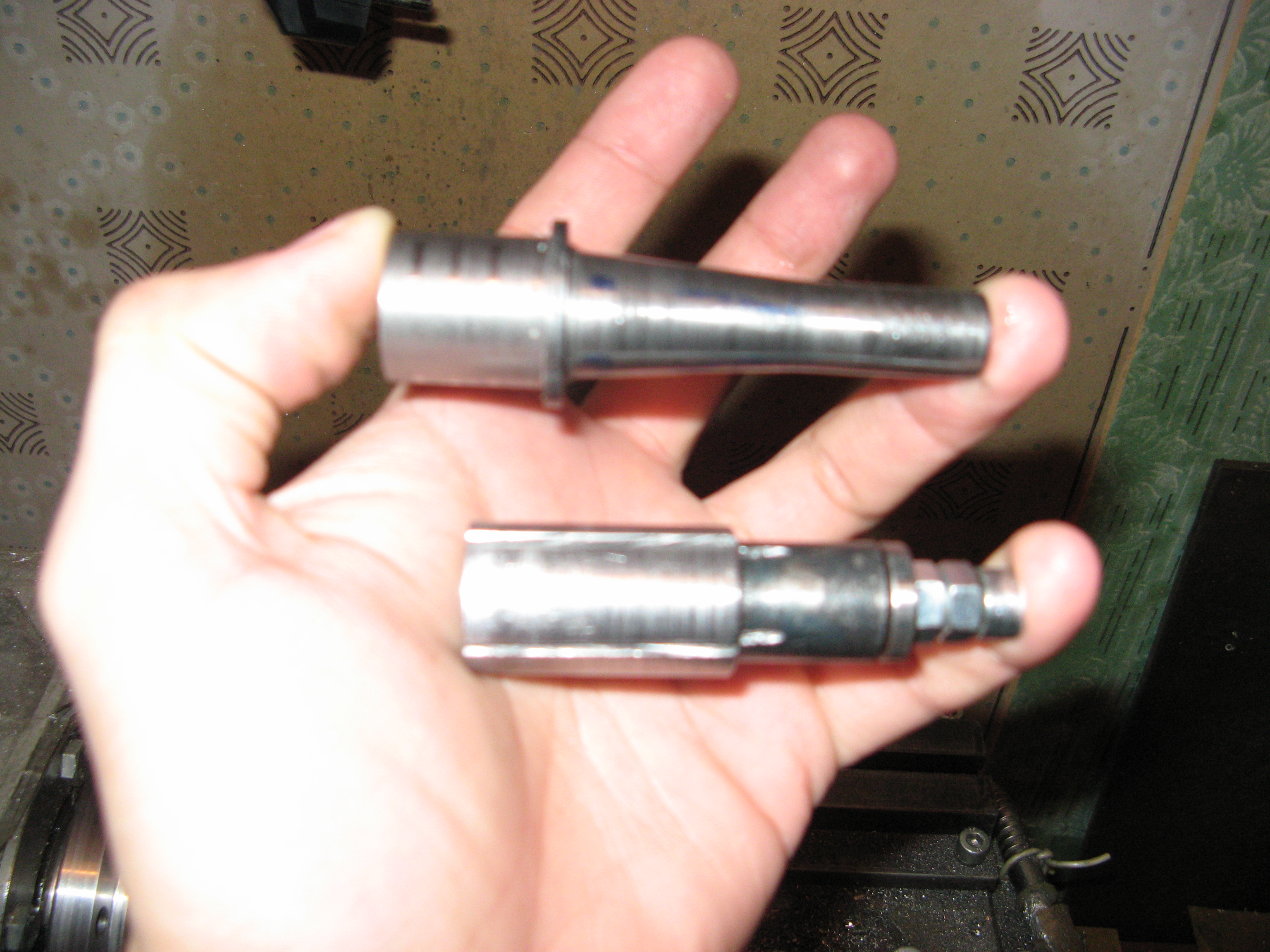

Хотелось также описать конструкцию разжимной цанги, которая тоже была сделана для обработки стальной оси. она позволяла обработать сразу торец и проточить по диаметру посадочные пояски подшипников. должен заметить, что при правильном изготовлении получается прличная точность - при повторной установке биение до 2х соток. больше на оси вроде нет никаких тонкостей, она не самая интересная штука в данном проекте

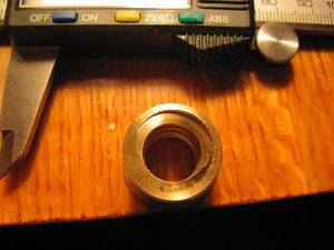

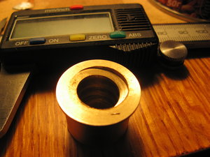

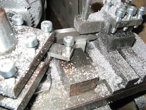

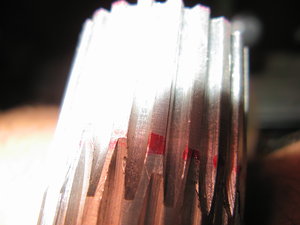

теперь про одну из самых интересных деталей - бронзовую гайку. для начала видио работы солдатика - заднего резцедержателя. сильно облегчает жизнь в плане точности получаемых деталей. в данном случае точилась заготовка для гайки и отрезалась резцом, расположенным в солдатике.
https://www.youtube.com/watch?v=_XUosFnOr8E
и результат
https://www.youtube.com/watch?v=04LnBIfJqpM
кроме этого нужно было сделать паз в который вставлялась бы "шпонка" и контрила гайку от проворота. опять же все далал на токарном. важно отметить, что паз нужно фрезеровать в одном и том же месте. это ограничено моей конструкией, так как делал зазор в 1мм для устранения люфта и длина оси выбиралась с учетом кратности шагу винта.
https://www.youtube.com/watch?v=rbh3ckctAUg

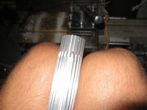

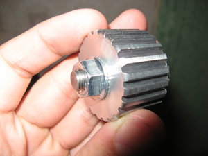

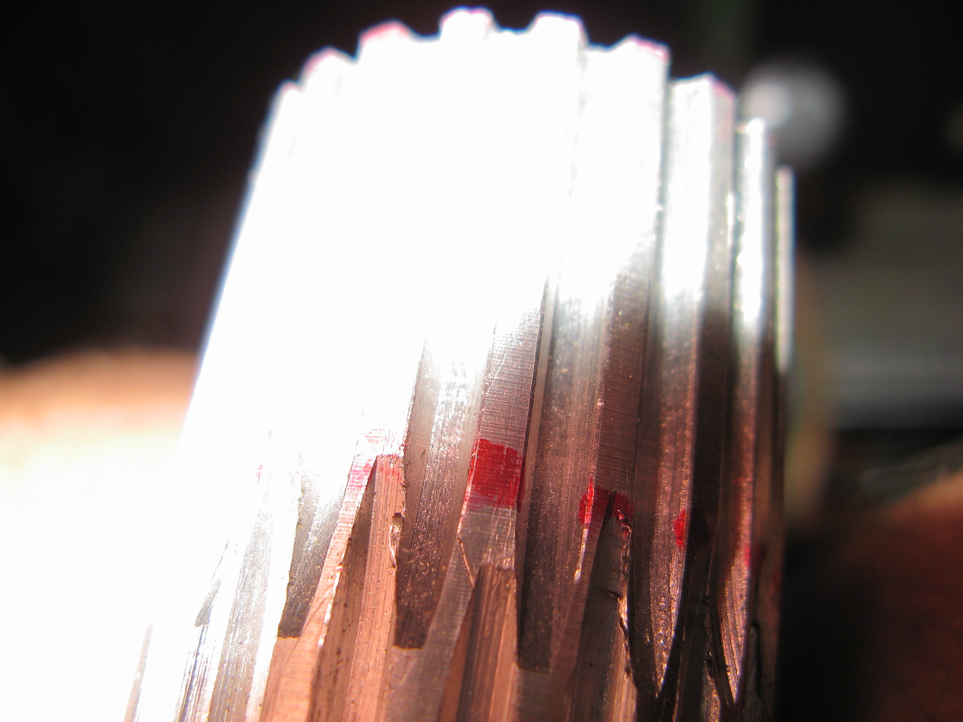

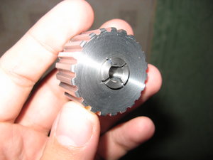

теперь немного поговорим о шкивах. в связи с распространенностью китайских и не очень ремней к рубанкам с профилем зуба XL было решено на его и ориентирвоаться. помогли мне и нафрезеровали "палочек" из которых я потом порезал и поточил шкивы. качество получилось нормальное, геометрию профиля зуба делали на оптикошлифовальном, далее контроль размеров согласно рекомендаций производителя ремней (не помню где нашел, сейчас залить не могу так как на другом компе) для универсальности сделал цанговый зажим, повзоляющий легко переставлять на моторы с диаметром вала от 6,35мм до 8,9 (у друга такая серва, я по его просьбе и делал комплектик разных цанг).
более подробные чертежи ищите в первом сообщении, там в архиве все есть
успехов ребята :beer_blow:

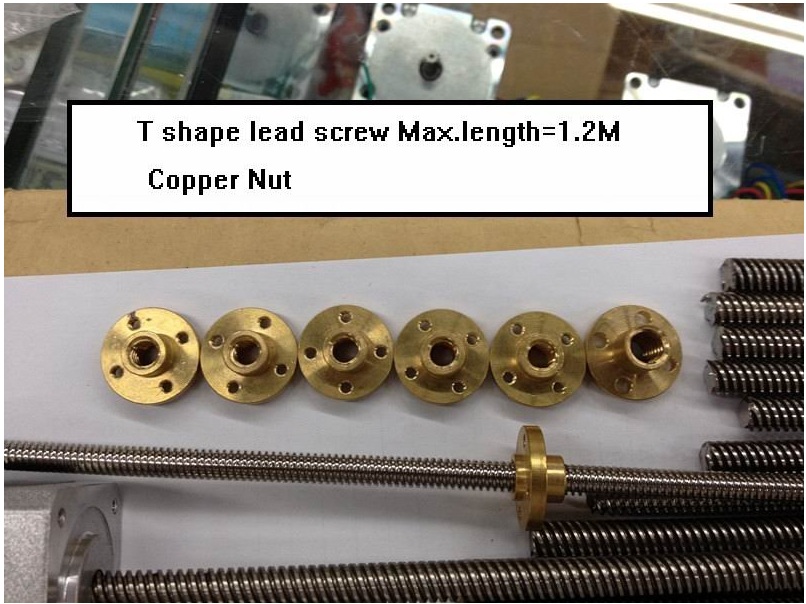

смотрю ребята тут все подкованные, такой вопрос созрел.
есть такой винт с такой гайкой
nut.jpg (16153 просмотра) <a class='original' href='./download/file.php?id=10505&sid=bfdf76fc4a655111305611a66dea0c70&mode=view' target=_blank>Загрузить оригинал (162.36 КБ)</a>
как проще всего присобачить анти-люфт (anti-backlash) и возможно ли на уже готовую ? а то очень нехоцца новые гайки покупать...
Сообщения: 21923
Re: Вращающаяся гайка для ЧПУ
Две гайки на винт.
evgenyjp
Сообщения: 1516
Репутация: 802
Откуда: Japan
Сообщение evgenyjp »
UAVpilot писал(а):Две гайки на винт.
И пружину между ними?
Сообщения: 21923
Либо пружину, либо жёсткую связь - зависит от усилий на этой оси.
