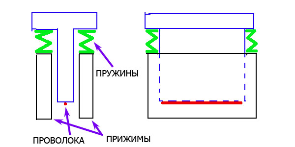

Будет, конечно, если не брать проволоку, покрытую тефлоном Но можно сделать, например, так: При опускании "ножа" лента сначала прижимается прижимами за счет пружин, а когда "нож" расплавит ленту и пойдет вверх, прижимы некоторое время еще будут удерживать ленту, так что нож оторвется от ленты.SAShA_II писал(а):Так расправленая лента будет прилипать к пластине или проволоке
Ну это так, на вскидку

А есть проволока, покрытая тефлоном? И можно где-то её купить?

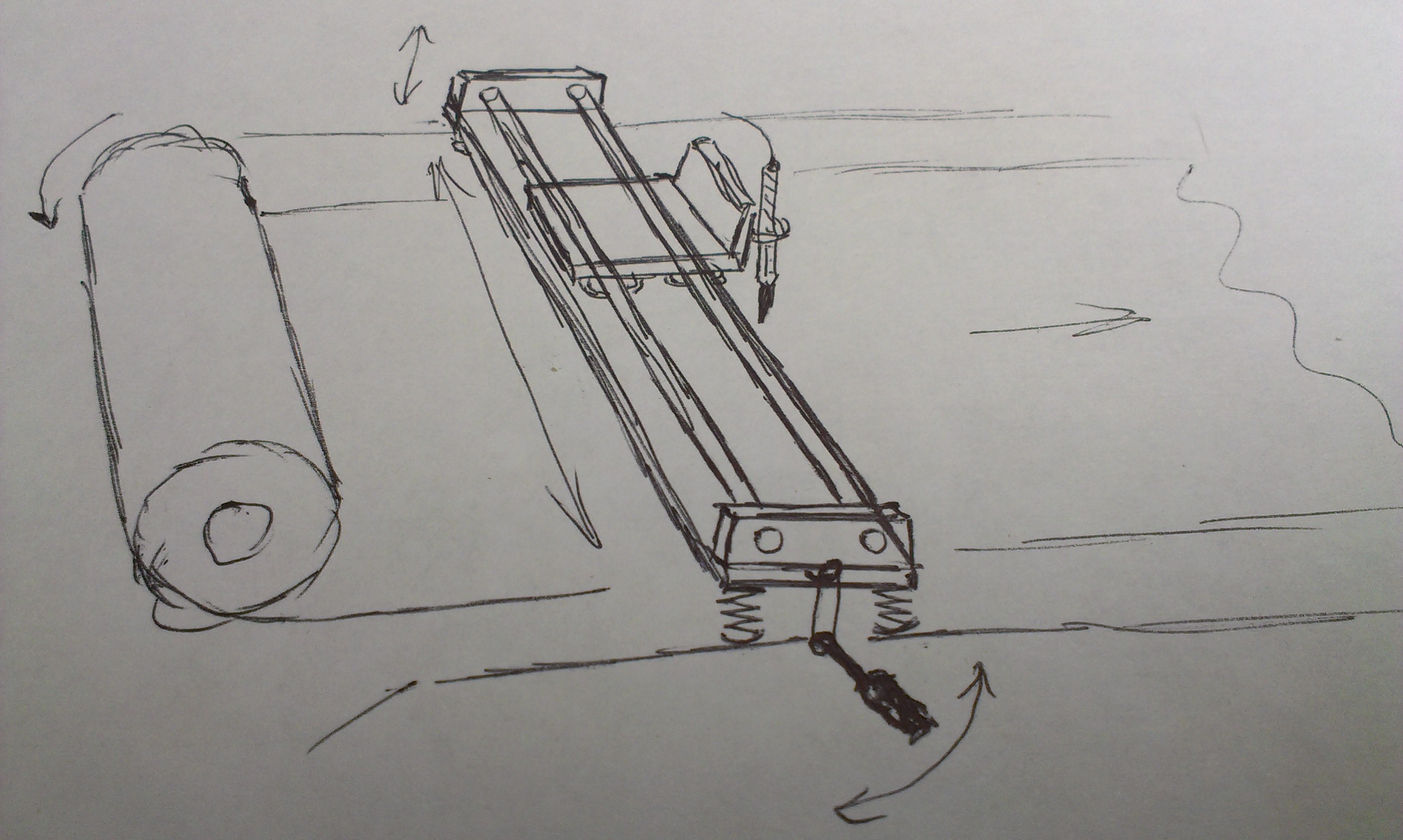

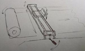

Re: Резка тканевой ленты
Можно как-то так)))
Вертикального хода достаточно пару миллиметров, паяльник бы с регулировкой температуры + жало заточить. Под ткань в месте реза термостойкую резину ( непомню как называется, у мя на первой работе была от 2мм до 20мм белая, в рулонах)
