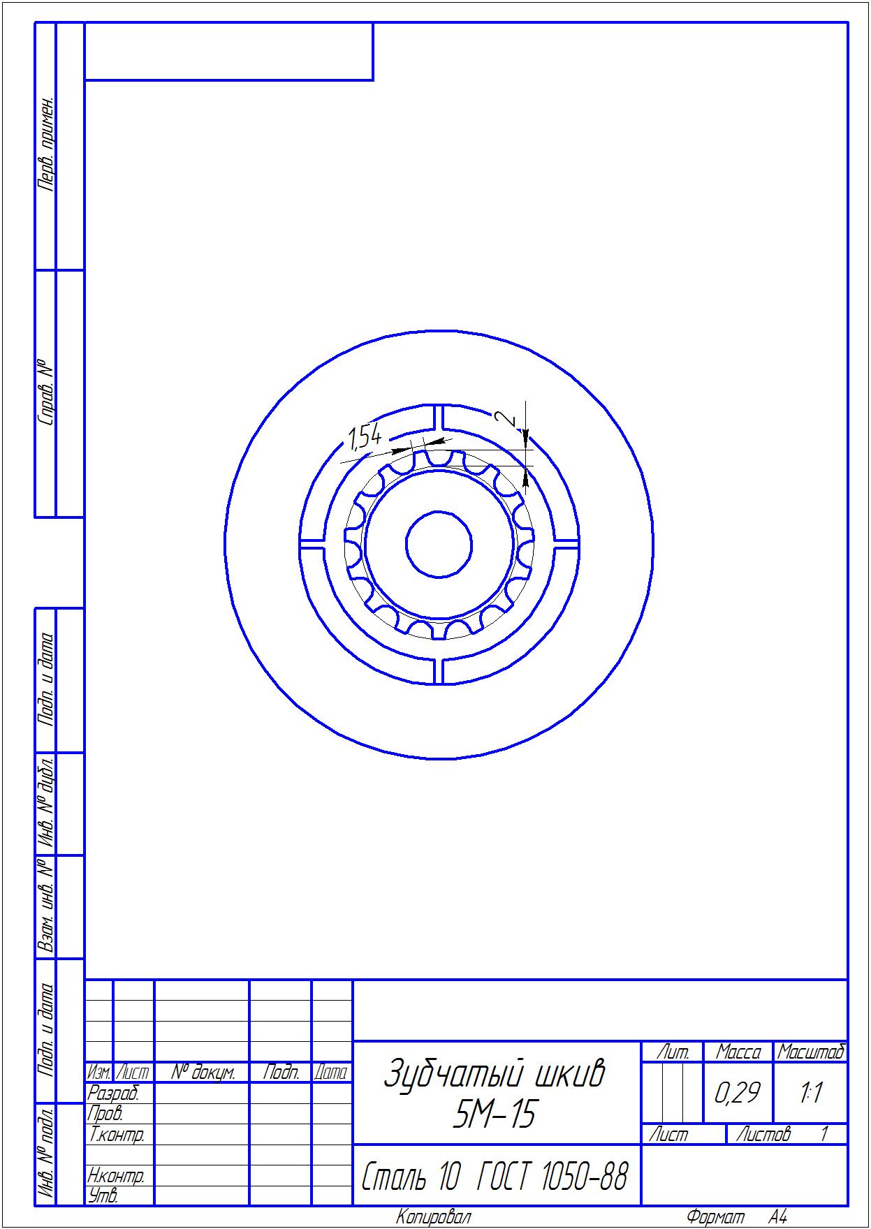

Задался тут вопросом, как изготовить зубчатый шкив под такой же зубастый ремень? Вернее как рассчитать диаметр шкива, расстояние меж зубами если задано количество зубьев?
Попробовал тут намоделировать шкив, но это довольно грубая копия имеющегося. Т.е просто взял диаметр у шкива, который есть в наличии и примерную форму зуба по профилю ремня. А если нужен шкив с другим количеством зубьев, как быть, ведь расстояние между зубьями должно меняться в зависимости от радиуса изгиба ремня. Или я что-то не понимаю.
К примеру, берем профиль 5М. Шаг между зубьями 5мм, высота зуба 2мм, радиус на зубе 1.5мм. Получается что длина окружности внешней части шкива на 15, к примеру, зубов должна быть равна длине ремня с 15ю зубами, т.е 75мм.
Отсюда вычисляем диаметр L/Pi= 23.9мм. Потом находим диаметр внутренней части, исходя из высоты зуба, рисуем профиль в САПРе, распределяем зубья по окружности...
Только вот покупной шкив имеет диаметр 22.8 мм, против 23.9 расчетных. Почему так?

nERV писал(а):Только вот покупной шкив имеет диаметр 22.8 мм, против 23.9 расчетных. Почему так?
ремень сгибается по корду ;)

nERV писал(а):Получается что длина окружности внешней части шкива на 15, к примеру, зубов должна быть равна длине ремня с 15ю зубами, т.е 75мм.
Не совсем так. Из одной буржуйской статьи:
Шаг зацепления ремня измеряется вдоль линии зацепления ремня. Шаг зубцов шкива, аналогично, есть длина дуги между осевыми линиями впадин шкива, измеренная вдоль окружности шага шкива(которая, в свою очередь, совпадает с линией шага соответствующего ремня). Как следствие - диаметр P.D окружности шага шкива больше диаметра O.D самого шкива.
