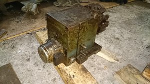

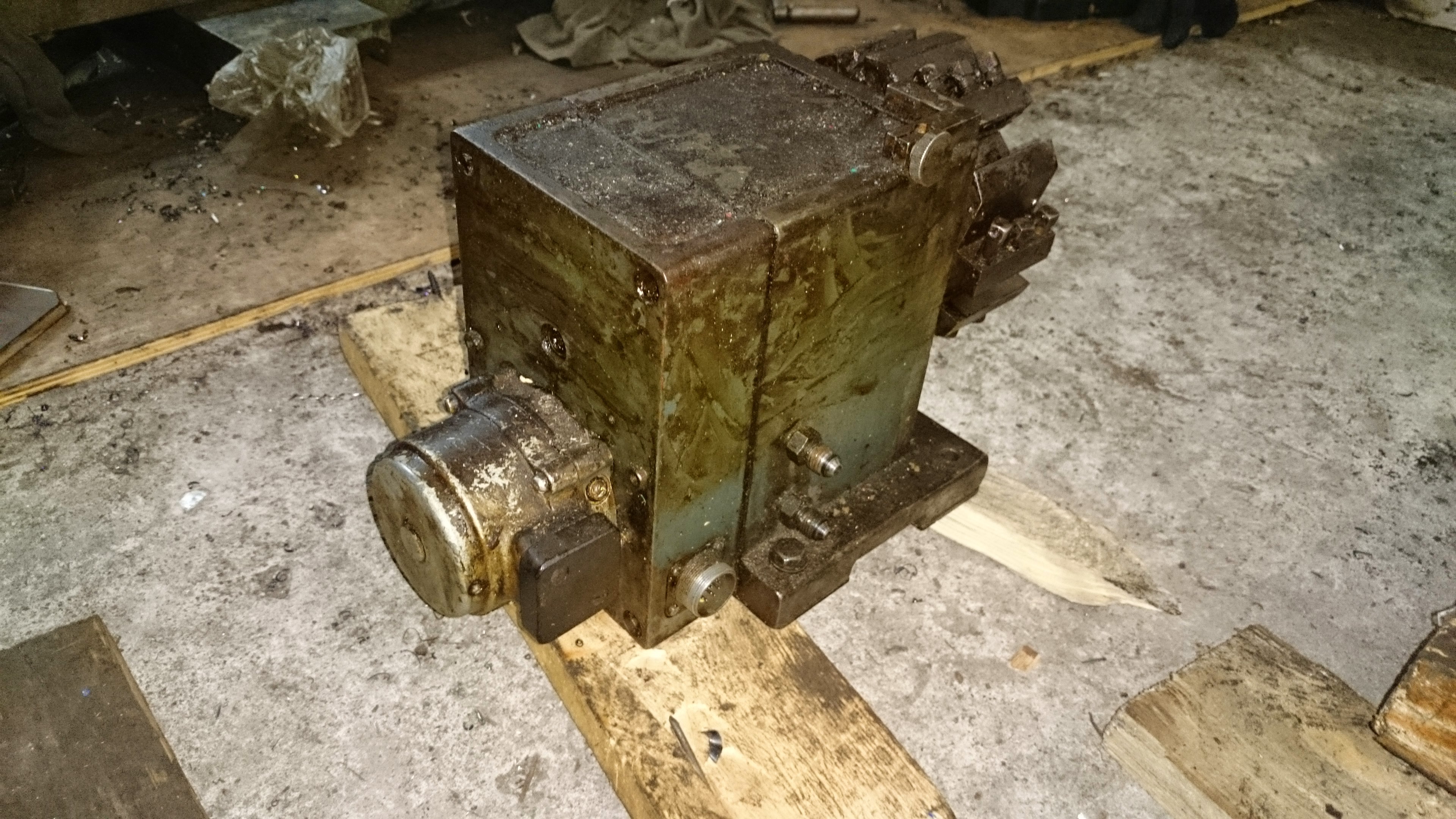

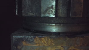

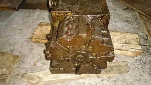

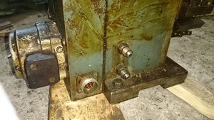

Надыбал револьверную головку на токарник по типу той которую Aegis продавал.
[ПРОДАНО] продам револьверную головку #1
Но на моей с боку два штуцера. Для чего они могут быть?
Кто-нибудь знает, ее маркировку а то на моей шильды нет или может сразу документация по ней есть :roll:?
DSC_0105.JPG (4927 просмотров) <a class='original' href='./download/file.php?id=31964&sid=436590a309ccb1bacd053673a1b9b63a&mode=view' target=_blank>Загрузить оригинал (2.28 МБ)</a>
DSC_0106.JPG (4927 просмотров) <a class='original' href='./download/file.php?id=31965&sid=436590a309ccb1bacd053673a1b9b63a&mode=view' target=_blank>Загрузить оригинал (2.37 МБ)</a>
DSC_0107.JPG (4927 просмотров) <a class='original' href='./download/file.php?id=31966&sid=436590a309ccb1bacd053673a1b9b63a&mode=view' target=_blank>Загрузить оригинал (2.15 МБ)</a>
DSC_0108.JPG (4927 просмотров) <a class='original' href='./download/file.php?id=31967&sid=436590a309ccb1bacd053673a1b9b63a&mode=view' target=_blank>Загрузить оригинал (2.09 МБ)</a>
DSC_0109.JPG (4927 просмотров) <a class='original' href='./download/file.php?id=31968&sid=436590a309ccb1bacd053673a1b9b63a&mode=view' target=_blank>Загрузить оригинал (2.12 МБ)</a>

Разбери, наверно видно будет.Какой нибудь гидротормоз?

А почему у Aegisa их нет ? Кстати, там один крепежный болт стоит в отверстии, т.к. он упирается в штуцер, такое ощущение, что их потом добавили...
Сообщения: 34042
Re: Револьверная голова на токарный с ЧПУ
Nick писал(а):А почему у Aegisa их нет ?
он их съел :)
Nick писал(а):Кстати, там один крепежный болт стоит в отверстии, т.к. он упирается в штуцер, такое ощущение, что их потом добавили...
ну мож кто то решил автосмазку станка пустить через револьверку чтоб всегда в ней было масло ;)
Нужно разобрать и посмотреть ;)

Nick, в те отверстия воздух подается - после проворота и примерного базирования выдвигается конический штифт который задает точное положение ревльверки. на старых версиях пневматики небыло (у меня такая была), на более новых добавили

aegis писал(а):Nick, в те отверстия воздух подается - после проворота и примерного базирования выдвигается конический штифт который задает точное положение ревльверки. на старых версиях пневматики небыло (у меня такая была), на более новых добавили
Воздух, это не очень хорошо... не хотелось из-за одной головки компрессор ставить...
Получается, что головка фиксируется не упором, а этим коническим штифтом?
Надо будет похоже разобрать посмотреть...

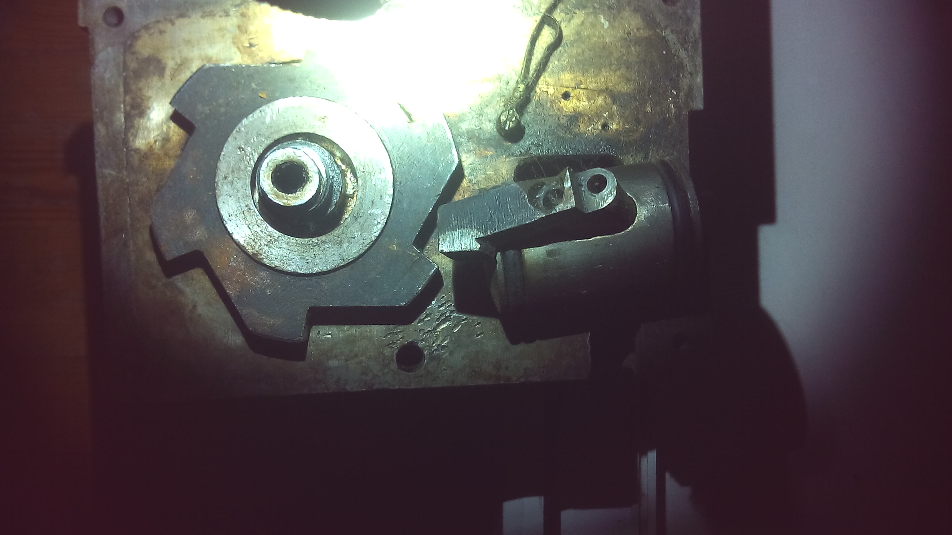

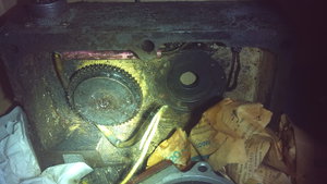

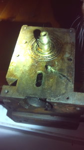

Вот фото упоров которые упираются в храповик при вращении головы. Они почти не фиксируют голову. (4758 просмотров) <a class='original' href='./download/file.php?id=32212&sid=436590a309ccb1bacd053673a1b9b63a&mode=view' target=_blank>Загрузить оригинал (327.39 КБ)</a>
Фото без задней крышки  и навесного. (4758 просмотров) <a class='original' href='./download/file.php?id=32213&sid=436590a309ccb1bacd053673a1b9b63a&mode=view' target=_blank>Загрузить оригинал (621.39 КБ)</a>

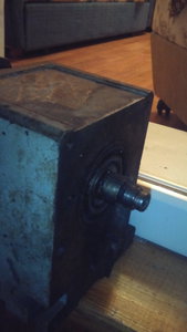

Вот фото снизу. В отверстии ходит поршень, а к поршню прикручен поводок. (4758 просмотров) <a class='original' href='./download/file.php?id=32214&sid=436590a309ccb1bacd053673a1b9b63a&mode=view' target=_blank>Загрузить оригинал (608.39 КБ)</a>
Вот как это примерно выглядит в сборе. Поршень, поводок (кулак) и диск для фиксации. (4758 просмотров) <a class='original' href='./download/file.php?id=32215&sid=436590a309ccb1bacd053673a1b9b63a&mode=view' target=_blank>Загрузить оригинал (535.52 КБ)</a>

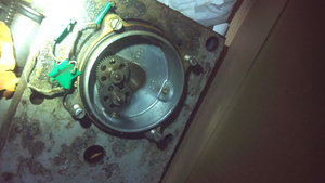

На валу крепится импульсный диск для концевика ( счетчика) на нем же держится шестерня.<br />А НА ФОТО шестерёнка, которая приводит в движение импульсный диск. (4758 просмотров) <a class='original' href='./download/file.php?id=32216&sid=436590a309ccb1bacd053673a1b9b63a&mode=view' target=_blank>Загрузить оригинал (905.89 КБ)</a>
С обратной стороны ведущей шестерни вот такой редуктор. (4758 просмотров) <a class='original' href='./download/file.php?id=32217&sid=436590a309ccb1bacd053673a1b9b63a&mode=view' target=_blank>Загрузить оригинал (664.64 КБ)</a>
Его крутит вот такой моторчик на 110 вольт. (4758 просмотров) <a class='original' href='./download/file.php?id=32218&sid=436590a309ccb1bacd053673a1b9b63a&mode=view' target=_blank>Загрузить оригинал (544.39 КБ)</a>

Жаль на фото не видно главного - как раз тех упоров, и не понятно, как фиксируется храповик?
А что там за поршень? Что он двигает?

Nick писал(а):Жаль на фото не видно главного - как раз тех упоров, и не понятно, как фиксируется храповик?
Фиксируется упором типа флажка который позволяет крутиться в одну сторону,а в другую сторону останавливает .Поршень - пневматический поджимает резцедержку в требуемом положении.Хотя встречаются резцедержки без поршня они фиксируются реверсом двигателя(поджимаются).
Сообщения: 22776
Т.е. поршень давит на храповик в сторону флажка?
Кстати я его(флажок) так и не разглядел на фотках... Где он там?

Nick писал(а):Т.е. поршень давит на храповик в сторону флажка?
Нет поршень просто давит на храповик и за счёт этого фиксирует голову.Но во многих головках этого нет.Просто в одну сторону голова вращается (против движения шпинделя.А в другую срабатывает флажок (упор),не дающий провернуть резец.Резец придавливается во-первых обратным вращением мотор-редуктора,во-вторых вращением самой заготовки.

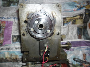

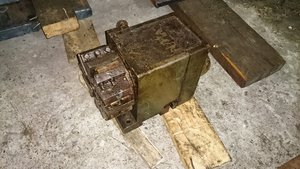

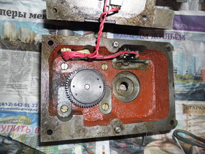

тоже обзавелся револьверочкой
под крышкой так выглядит
стоят 2 концевика
один на флажке второй показывает что диск находится в районе фиксации
как понимаю нужно доустановить еще 6 датчиков номера инструмента
SAM_0524.JPG (4086 просмотров) <a class='original' href='./download/file.php?id=44876&sid=436590a309ccb1bacd053673a1b9b63a&mode=view' target=_blank>Загрузить оригинал (2.71 МБ)</a>
SAM_0525.JPG (4086 просмотров) <a class='original' href='./download/file.php?id=44877&sid=436590a309ccb1bacd053673a1b9b63a&mode=view' target=_blank>Загрузить оригинал (2.64 МБ)</a>

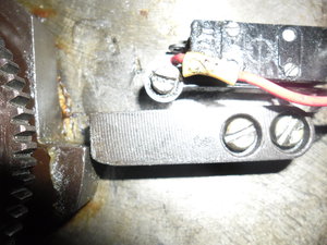

концевик флажка (4086 просмотров) <a class='original' href='./download/file.php?id=44878&sid=436590a309ccb1bacd053673a1b9b63a&mode=view' target=_blank>Загрузить оригинал (2.75 МБ)</a>
концевик флажка

vovafed писал(а):доустановить еще 6 датчиков номера инструмента
У меня такая же револьверка на ТПК-125 http://www.cnc-club.ru/forum/viewtopic.php?f=3&t=6263. Мне кажется, что необязательно ставить концевики на каждую позицию. Можно просто после запуска обнулять револьверку на 1-м инструменте, а дальше счетчиком отслеживать по родному концевику. Хотя если есть свободные входы, то можно.
Сообщения: 3653
А второй концевик? Обычно если 2, то один - датчик 1 инструмента, второй - индексация (чтобы вести отстчет)... Тогда когда имеем оба датчика - то это первый инструмент, а дальше как было сказано выше - отсчетом... Только желательно сверять датчик 1го инструмента на каждом обороте (т.е. алгоритм PLC должен каждый раз смотреть, что если мы повернулись на 1й инструмент по счету, то должен ответить и датчик 1го инструмента), иначе когда алгритм это не смотрит, у нас бывало что концевик хреновый и периодами пропускает кулачек без сработки, в результате станок берет привязку от заданного инструмента, а в позицию попадает черти что. Результат предсказуем :) Если есть возможность поставить 6 индексных датчиков - так надежнее конечно будет...

Второй концевик в данном случае подтверждает зажим револьверки. Не понимаю чем поможет концевик на первой позиции в случае потери реального положения. Искать при включении будет по нему. Но это не повысит надежность в работе. Конечно 6 позиций избавит от этих проблем.
