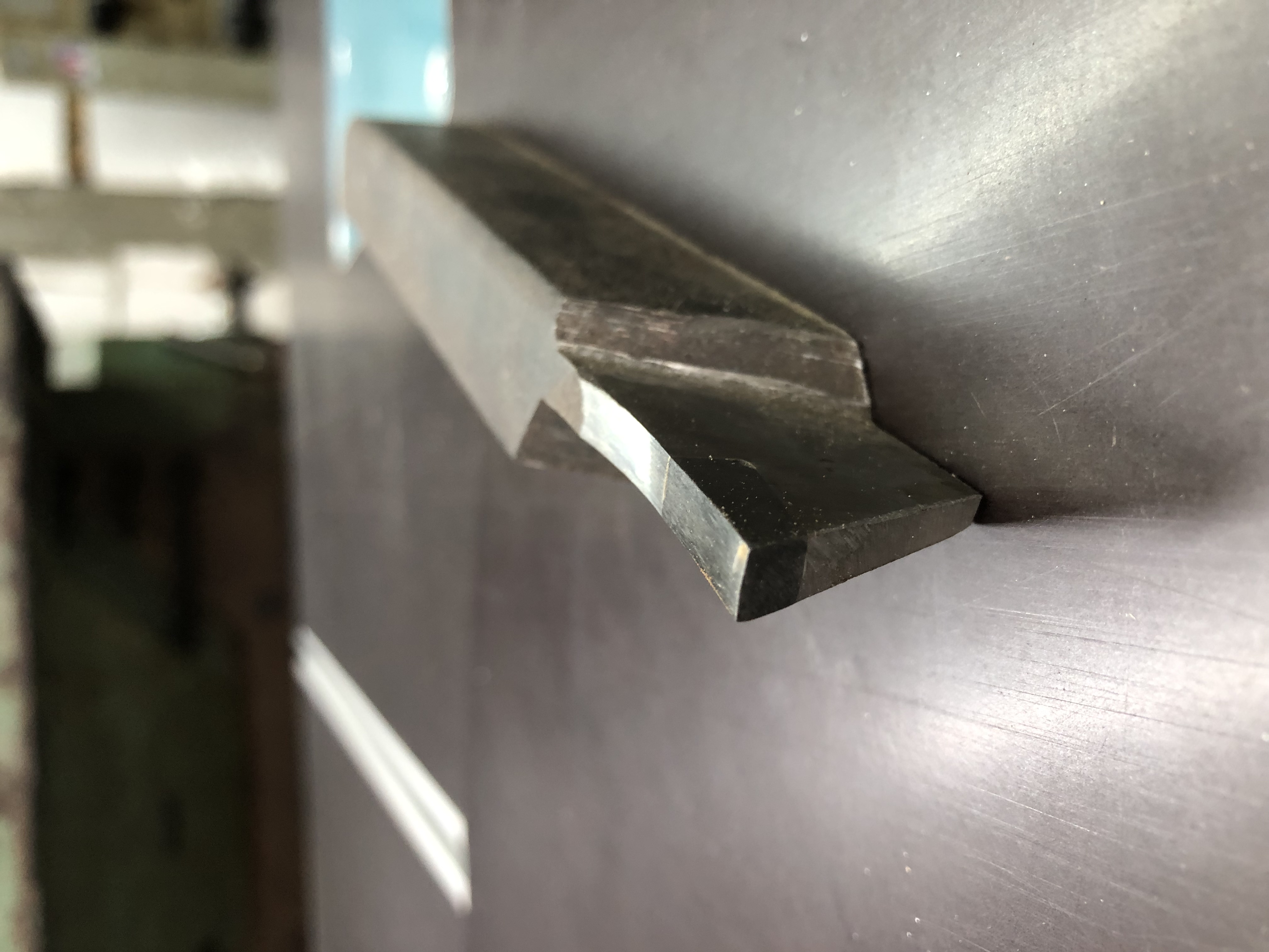

Специалисты, как заточка? Чувствую что что то не так, может радиус надо глубже выбрать или еще чего?
Пробовал работать на станке, стружка вьется.
B711C45E-47F5-4885-A644-0A6D4512BE67.jpeg (2540 просмотров) <a class='original' href='./download/file.php?id=202476&sid=6993c368df4298995c50aa7890ea193f&mode=view' target=_blank>Загрузить оригинал (2.33 МБ)</a>
F6CF53C0-94ED-43E3-A26F-A9B03CBA87EE.jpeg (2540 просмотров) <a class='original' href='./download/file.php?id=202477&sid=6993c368df4298995c50aa7890ea193f&mode=view' target=_blank>Загрузить оригинал (1.76 МБ)</a>
Сообщения: 2402
Репутация: 302
Re: Мой гараж - мастерская
Нормальная с моей точки зрения - я примерно также криво точу резцы. После того как будет получаться ровно такую заточку делать можно будет пытаться еще стружколом добавлять (маленькая канавка у кончика).
Для понимания можно посмотреть как выглядят фирменные сменные пластины.
Чем более крутой угол тем легче будет ломаться пластина, оптимально 3-7 градусов отклонение от вертикали и горизонтали в зависимости от материала который резать надо. Сужение по бокам нормальное - сильнее не надо, можно даже поменьше чтобы жесткость слишком не занизить.

IMG_20220330_113319.jpg (2501 просмотр) <a class='original' href='./download/file.php?id=202499&sid=6993c368df4298995c50aa7890ea193f&mode=view' target=_blank>Загрузить оригинал (2.23 МБ)</a>
Верхний - самодельный, нижний - заводской.
Если на малых диаметрах, или станок "дрожит", то лучше режет верхний. Хоть он и неправильно заточен.
Для 95% работ годится заводской (нижний).
Минус острого угла стружколома - точить приходится чаще.

Спасибо за ответы, учту, значит в верном направлении двигаюсь. Еще бы с наждаком разобраться, стоит один камень, какой твердости неизвестно, сыромятину берет хорошо, а вот твердосплав кое как. Алмазной чашки у меня нет. :(
Надо хотя бы диск подходящий подобрать.

Так и планирую, но вот понять какие то основные моменты в заточке хочется.
Да и сейчас - немного "купило притупилось" :)
