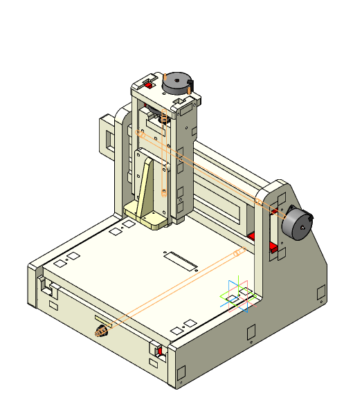

Чертёж первого станка.
Станок.png (21192 просмотра) <a class='original' href='./download/file.php?id=109568&sid=d2b55ee4cfc3626a91708edfde07f96f&mode=view' target=_blank>Загрузить оригинал (102.72 КБ)</a>
Сделан из фанеры береёзовой 18мм.
409.jpg (21192 просмотра) <a class='original' href='./download/file.php?id=109571&sid=d2b55ee4cfc3626a91708edfde07f96f&mode=view' target=_blank>Загрузить оригинал (1.14 МБ)</a>
347.jpg (21192 просмотра) <a class='original' href='./download/file.php?id=109574&sid=d2b55ee4cfc3626a91708edfde07f96f&mode=view' target=_blank>Загрузить оригинал (3.72 МБ)</a>
348.jpg (21192 просмотра) <a class='original' href='./download/file.php?id=109575&sid=d2b55ee4cfc3626a91708edfde07f96f&mode=view' target=_blank>Загрузить оригинал (4.01 МБ)</a>
349.jpg (21192 просмотра) <a class='original' href='./download/file.php?id=109576&sid=d2b55ee4cfc3626a91708edfde07f96f&mode=view' target=_blank>Загрузить оригинал (3.95 МБ)</a>
353.jpg (21192 просмотра) <a class='original' href='./download/file.php?id=109580&sid=d2b55ee4cfc3626a91708edfde07f96f&mode=view' target=_blank>Загрузить оригинал (24.73 КБ)</a>
Пробный запуск.
IMG_2808.JPG (21192 просмотра) <a class='original' href='./download/file.php?id=109572&sid=d2b55ee4cfc3626a91708edfde07f96f&mode=view' target=_blank>Загрузить оригинал (2.9 МБ)</a>
Выявились косяки первого, чем дальше влево или вправо от центра стола происходит рез, тем больше идёт уход фрезы в сторону до 1,5мм.
Пришлось сильно уменьшать подачу. Сейчас разрабатываю вторую версию первого по типу мостового крана.

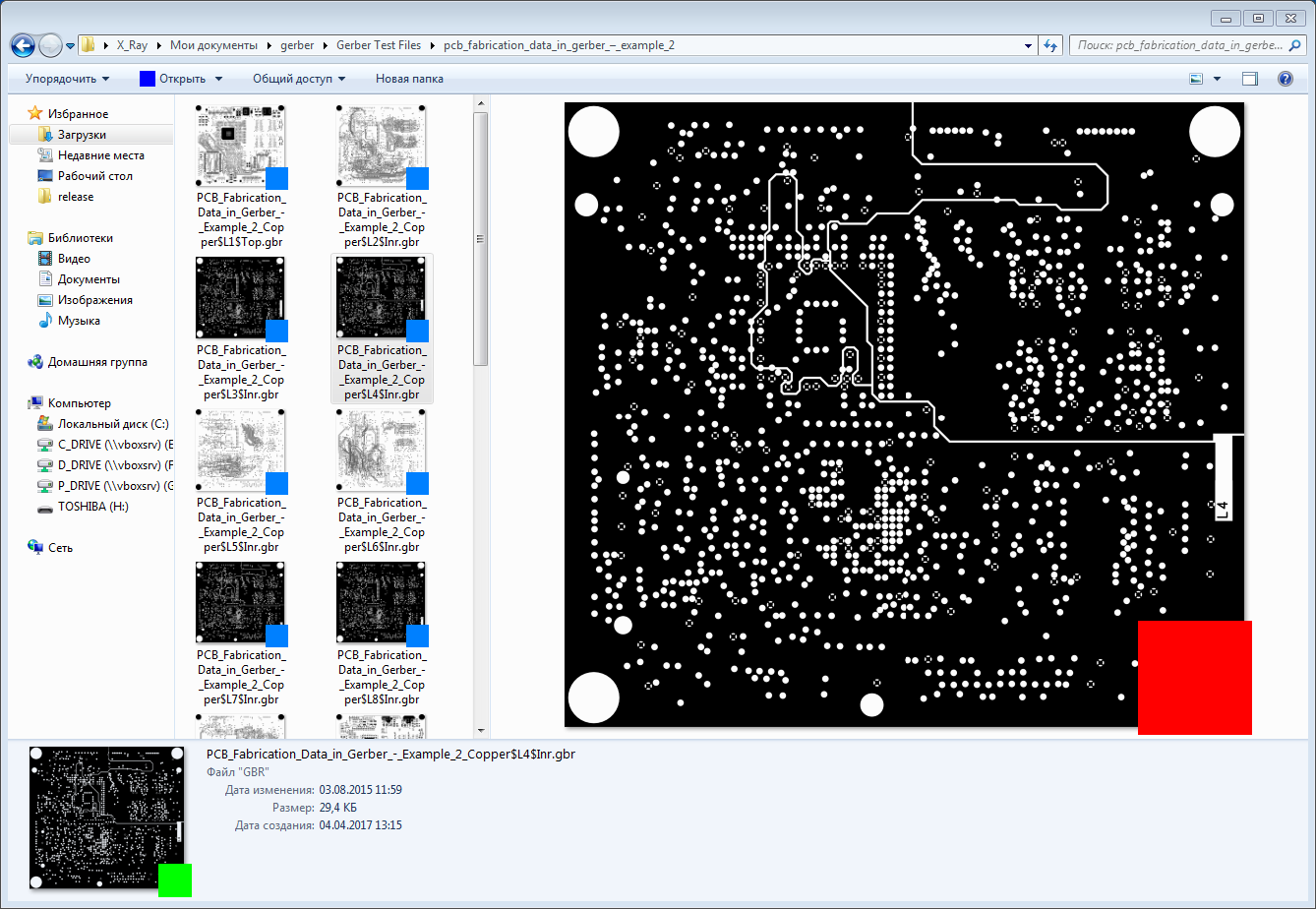

Воспользовавшись сырцами из CppShellExtThumbnailHandler сварганил такую штуку.
Снимок.PNG (21050 просмотров) <a class='original' href='./download/file.php?id=109882&sid=d2b55ee4cfc3626a91708edfde07f96f&mode=view' target=_blank>Загрузить оригинал (284.11 КБ)</a>
Теперь видно что внутри гербер файла, не открывая его, полезная вещь.
Ещё думаю для Г-кода добавить.

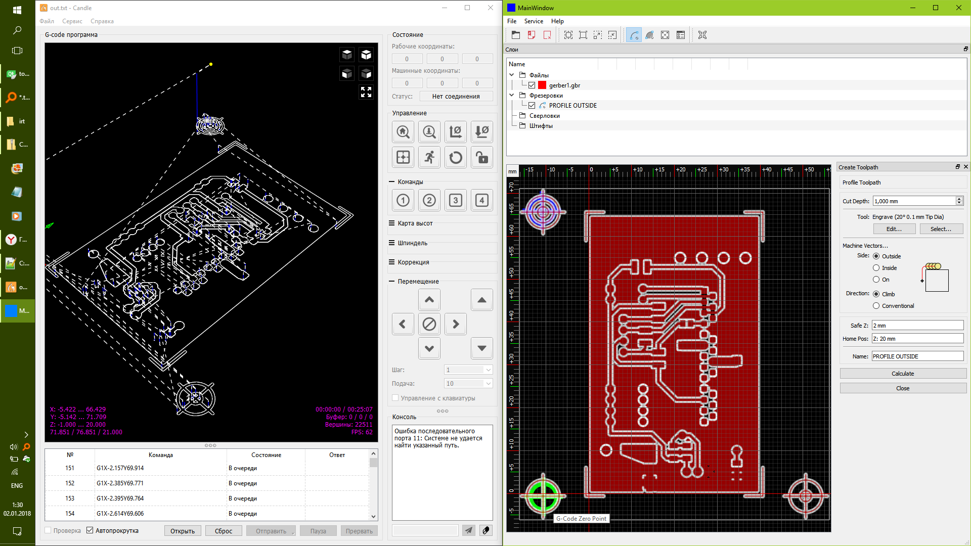

Пока до Г-кода руки не доходят. Использую пока костыльный метод через промежуточный файл и доп-софт.
Почему то размеры на десятки плывут но не критично.
Экспорт в гербер.
Снимок1.PNG (20915 просмотров) <a class='original' href='./download/file.php?id=113361&sid=d2b55ee4cfc3626a91708edfde07f96f&mode=view' target=_blank>Загрузить оригинал (263.89 КБ)</a>
Экспорт в PDF.
2017-06-04_15-23-22.png (20915 просмотров) <a class='original' href='./download/file.php?id=113358&sid=d2b55ee4cfc3626a91708edfde07f96f&mode=view' target=_blank>Загрузить оригинал (148.51 КБ)</a>
Cоздание Г-кода.
2017-06-04_15-29-02.png (20915 просмотров) <a class='original' href='./download/file.php?id=113359&sid=d2b55ee4cfc3626a91708edfde07f96f&mode=view' target=_blank>Загрузить оригинал (201.93 КБ)</a>
Результат.
20170604-0004.jpeg (20915 просмотров) <a class='original' href='./download/file.php?id=113360&sid=d2b55ee4cfc3626a91708edfde07f96f&mode=view' target=_blank>Загрузить оригинал (542.52 КБ)</a>
