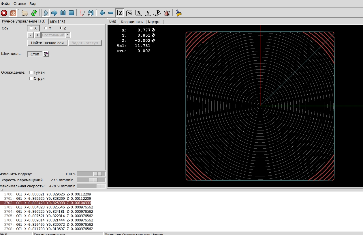

Я чесно говоря не в теме - но файл с маленькими правками(M2 , F300, расширение ngc) в емс открывается и выполняется:
Выделение(033).jpg (12789 просмотров) <a class='original' href='./download/file.php?id=12770&sid=2ece68c54d65a3fec7d3dbaf287c88d1&mode=view' target=_blank>Загрузить оригинал (474.64 КБ)</a>
